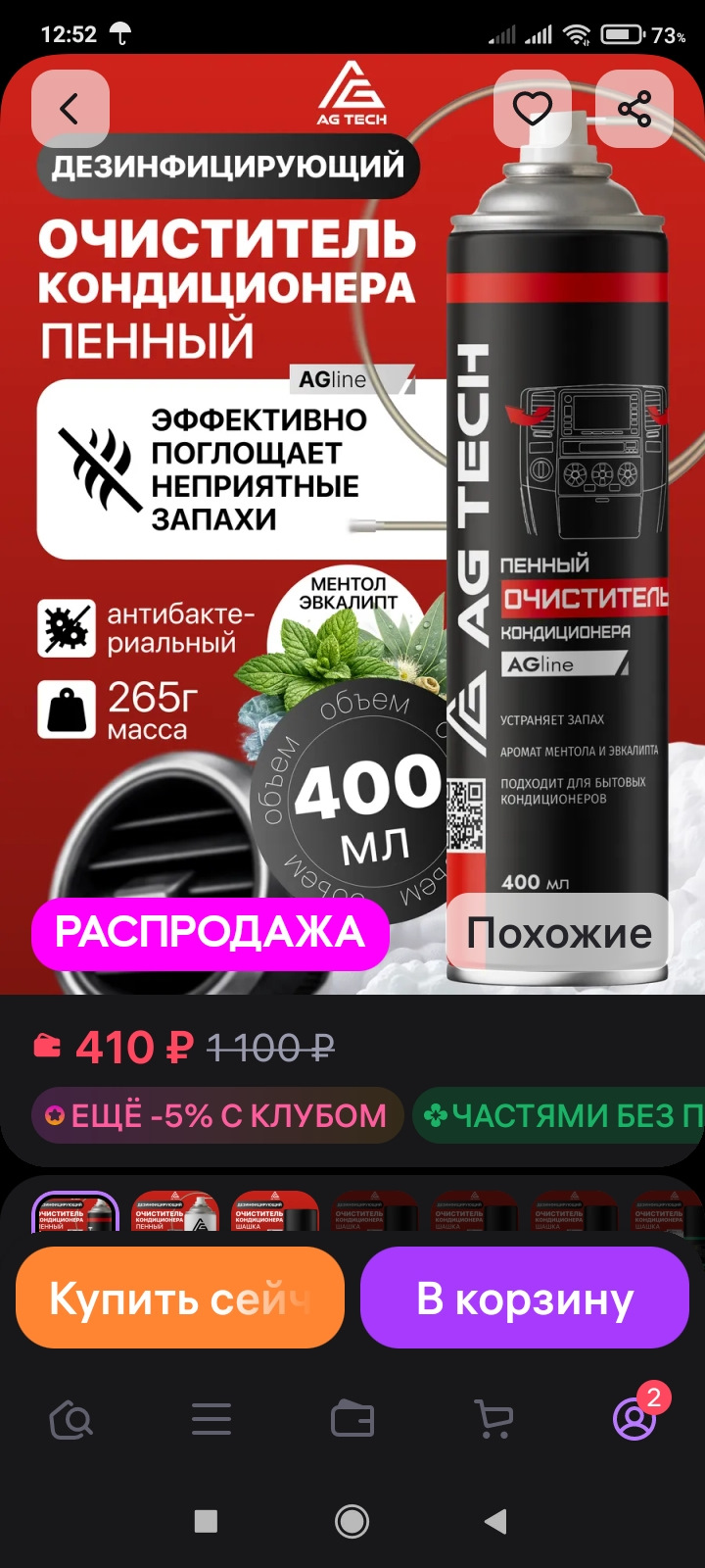

Поведаю тебе одну историю из личного опыта про данный очиститель. Была у меня Рио, первый автомобиль с кондиционером. Под конец второго года, стало вонять тухлыми тряпками. Не скажу что много пользовался кондеем, север, жары мало. Так вот, город маленький, прокатился по магазинам в поисках очистителя кондея. Нашел только такой. Больше нечего не было. Ну что-же, берём, едем в гараж, изначально узучив тему в Ютубе. Вытащил трубку слива конденсата, задул туда, в центральные воздуховоды тоже, было мнение, что это ближайший путь до испарителя. Подождал, слилось, просушил, вонять тухлыми тряпками перестало. Спустя время, пришла осень, стал включать печку по теплее, и тут я ощутил, все прелести данного очистителя. Пропитался им паролон на заслонках, воняло жудко, когда печка грела. Итог. Отдавал машину в терйд ин, шел 10-й год владения авто. Из печки продолжало вонять. Пропиталось этим запахом все а сало, сидущки, даже куртка зимняя и то воняла. Будет аккуратнее с этим брендом. Я много раз пытался запах перебить, другими очистителями, шашками, сухим туманом, все бестолку.
Сейчас у меня Soul, после использования кондея, вентилятор на максимум минут на 5, что бы сбежал весь конденсат + все высохло внутри. 2 раза в год использую аэрозольный очиститель от Suprotec, так же чаще меняю салонный фильтр. 4 года машине. Никаких посторонних запахов в салоне.
Историю про 5 минут применяю уже лет 15 и не на одной машине… По поводу конкретно этого бренда., тоже использую уже 3й раз на 2х разных машинах и все ок. Я думаю твоя история немного не об этом, скорее тут какой-то частный случай со своими нюансами.
Так через воздуховоды нельзя вливать 🤡🤡🤡 По этой причине поролон и пропитался. Через дренаж или через датчик температуры
Ну вы хотя бы изучили вопрос, перед тем как умные комментарии писать. Смайлики в твоем сообщении больше к тебе относятся. Заливая через дренаж или датчик температуры ты один фиг зальешь тот же паролон на заслонках. Между прочим, этот же паролон, уложен вокруг всего испарителя. Тут дело не в том что в воздуховоды залил. Тут дело в самой химии. Одна уходит бесследно, другая оставляет запах в паралоне, который потом ничем не вымыть.
В воздуховоды не рекомендуется использовать, так как из-за очистителя отваливается поролон на заслонках и они заклинивают, либо залипают. В следствии этого при переключении режимов лобовое/ноги/лицо ничего не происходит
Я же не отговариваю. Написал личный опыт. К сожалению, не очень приятный. Опыт, есть опыт
Не знал.
Не особо то и хотелось туда дуть…просто незнал куда остаток деть)
Тоже нынче делал через датчик, ушёл весь балон без остатка… 😉
О как, я не смог, где то 20% точно не вошло
Брал такой, весь влез.
