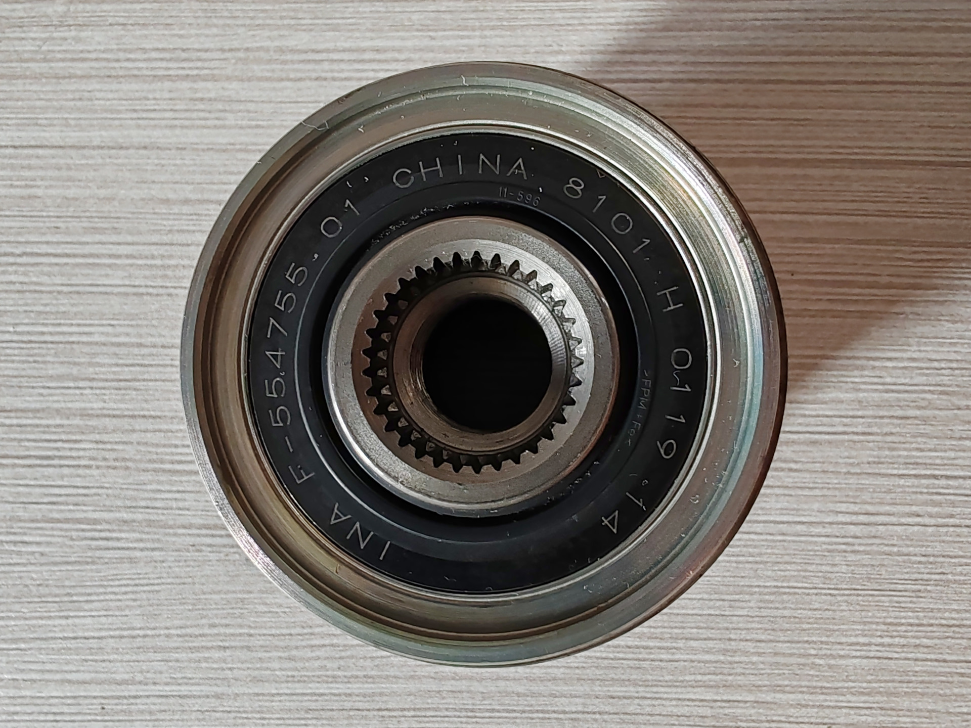

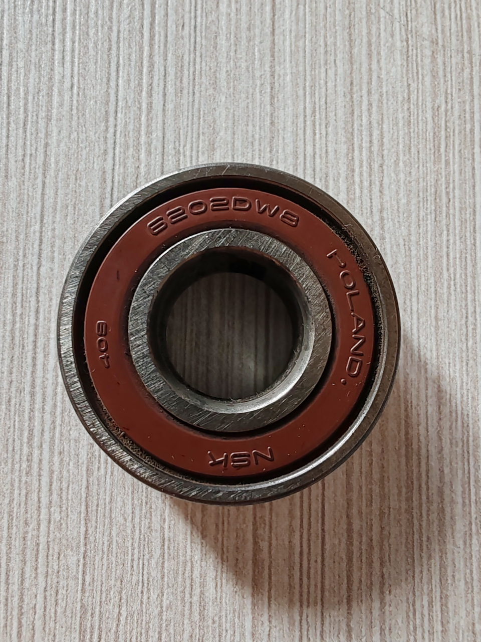

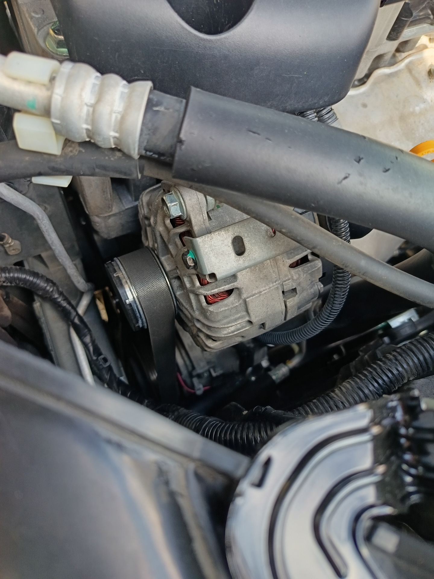

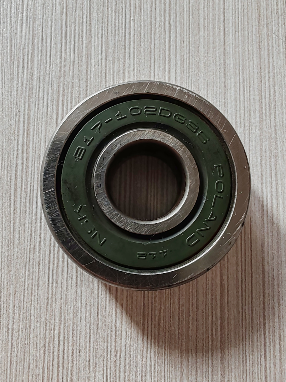

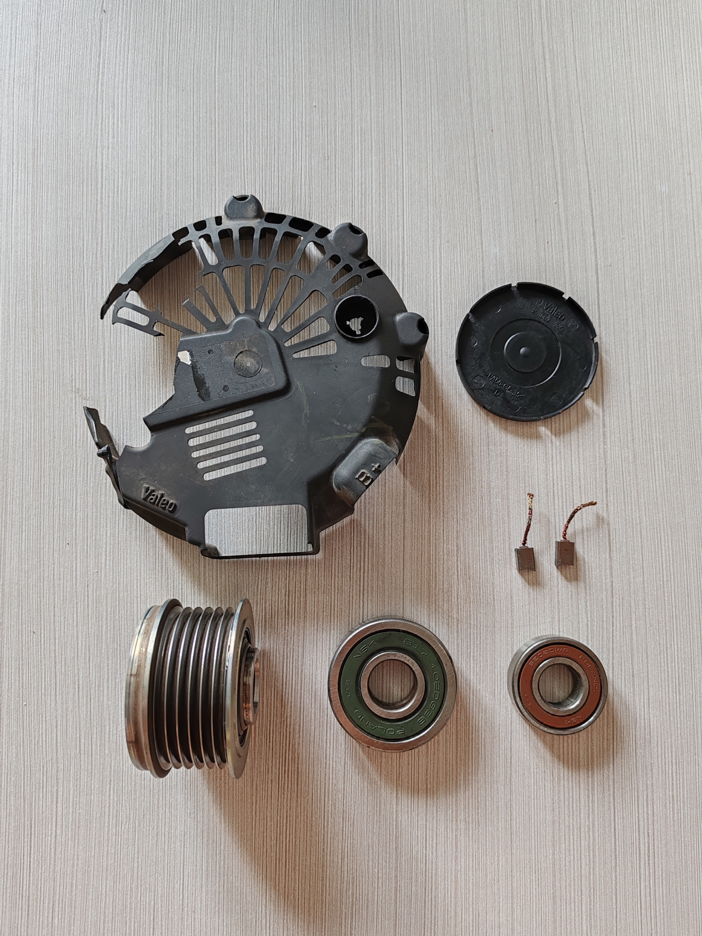

В целях профилактики отдал генератор в специализированный сервис по ремонту стартеров и генераторов, во время замены ремня с приводными роликами, отчёт ЗДЕСЬ
Заменили подшипники, обгонную муфту генератора и щётки. Коллектор (токосъёмные кольца) в хорошем состоянии, менять не стали.

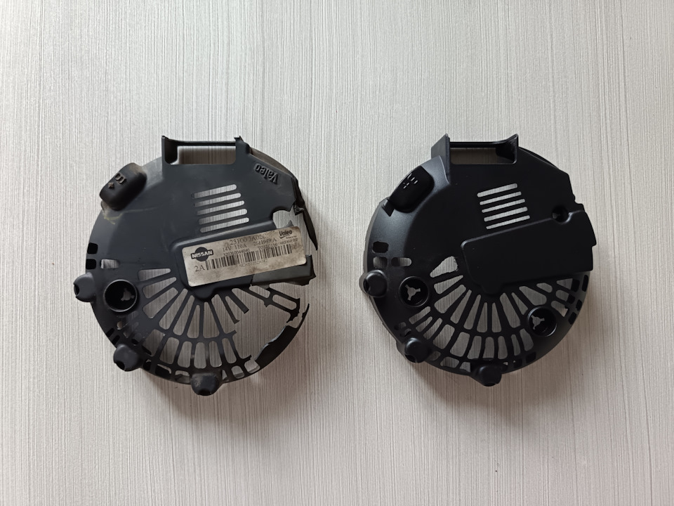

На фото старые запчасти, новые установили аналогичные.

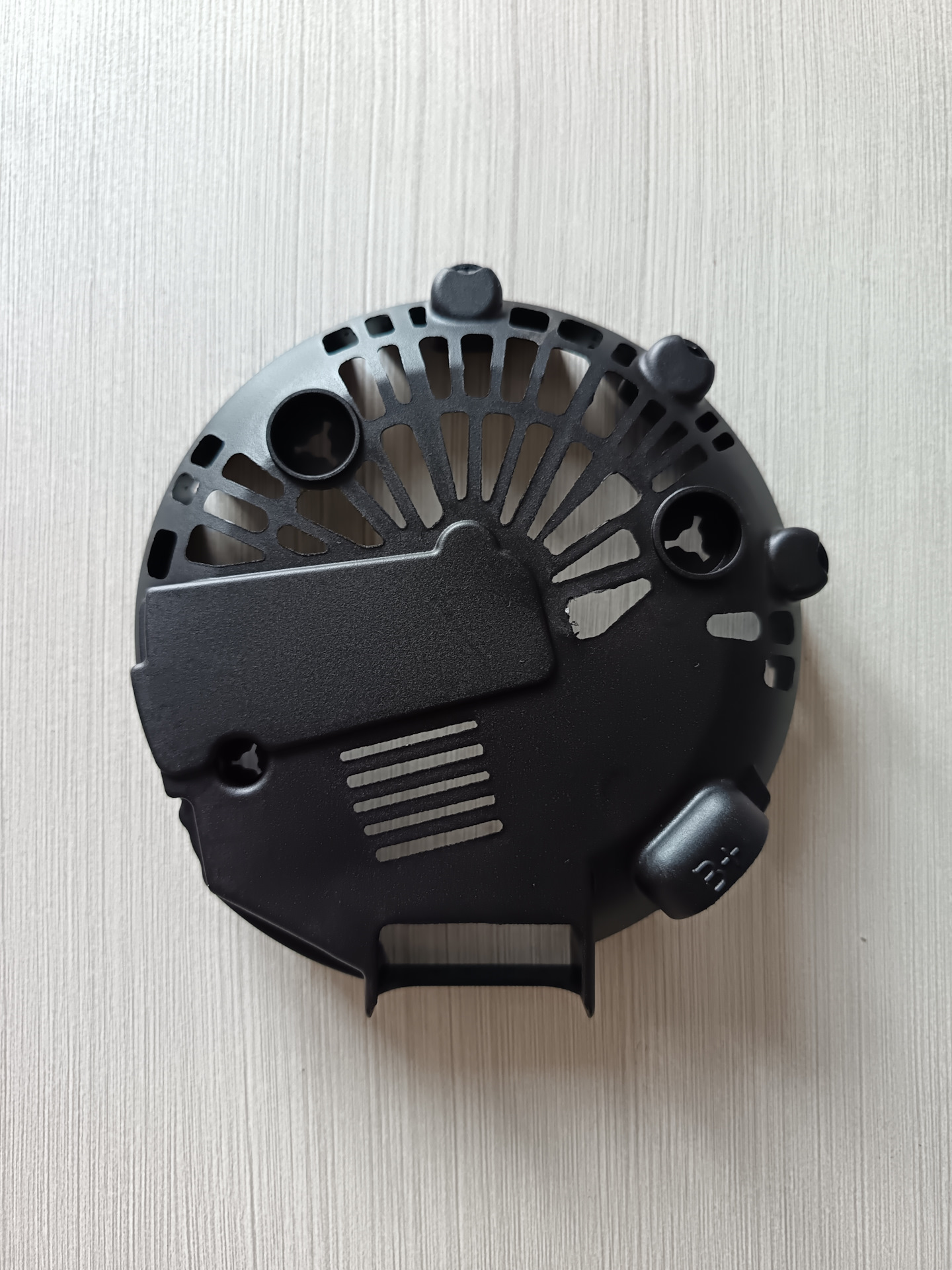

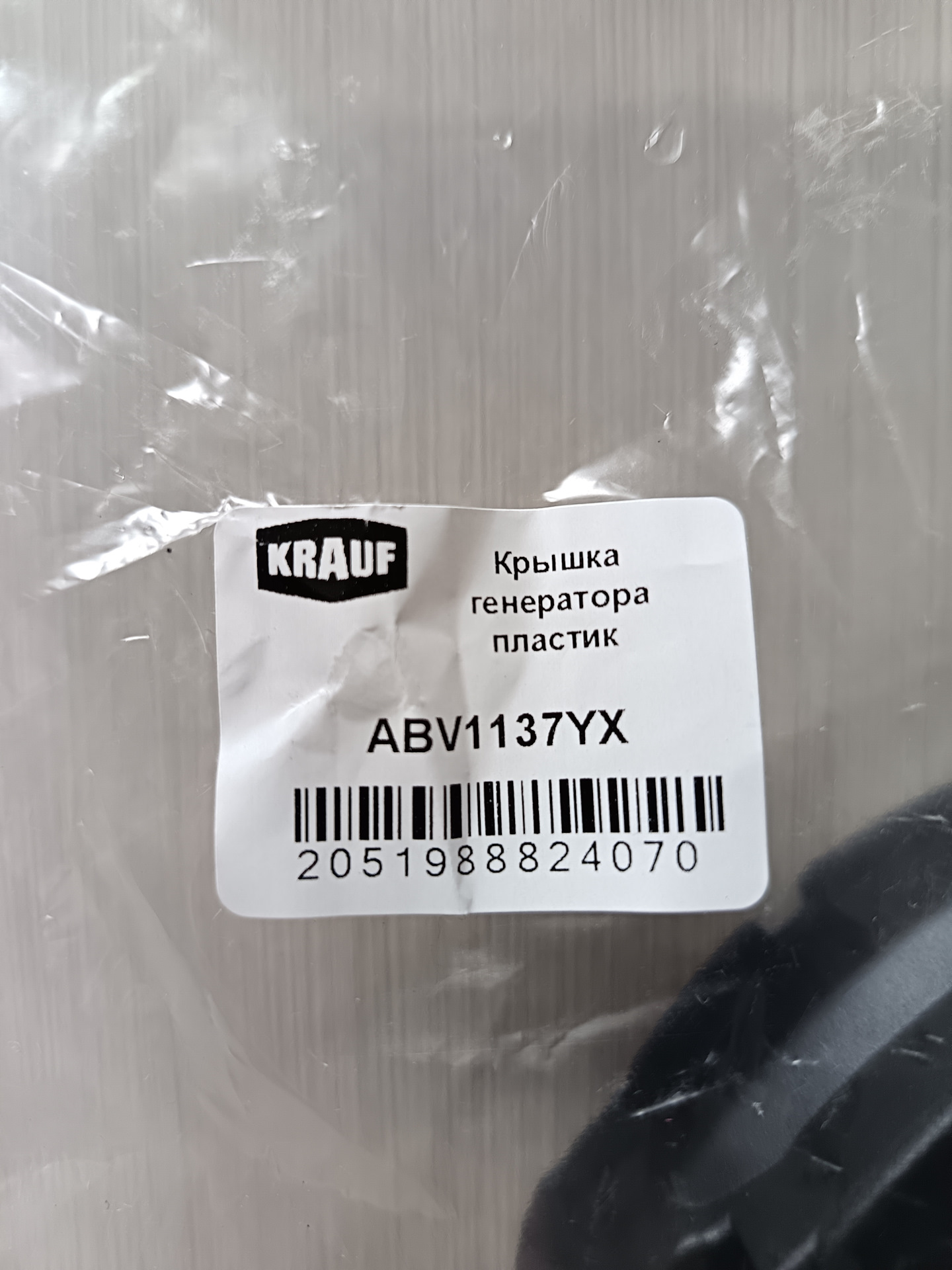

При снятии генератора сломал заднюю пластиковую крышку, установил аналог KRAUF арт. ABV1137YX, подошла идеально.

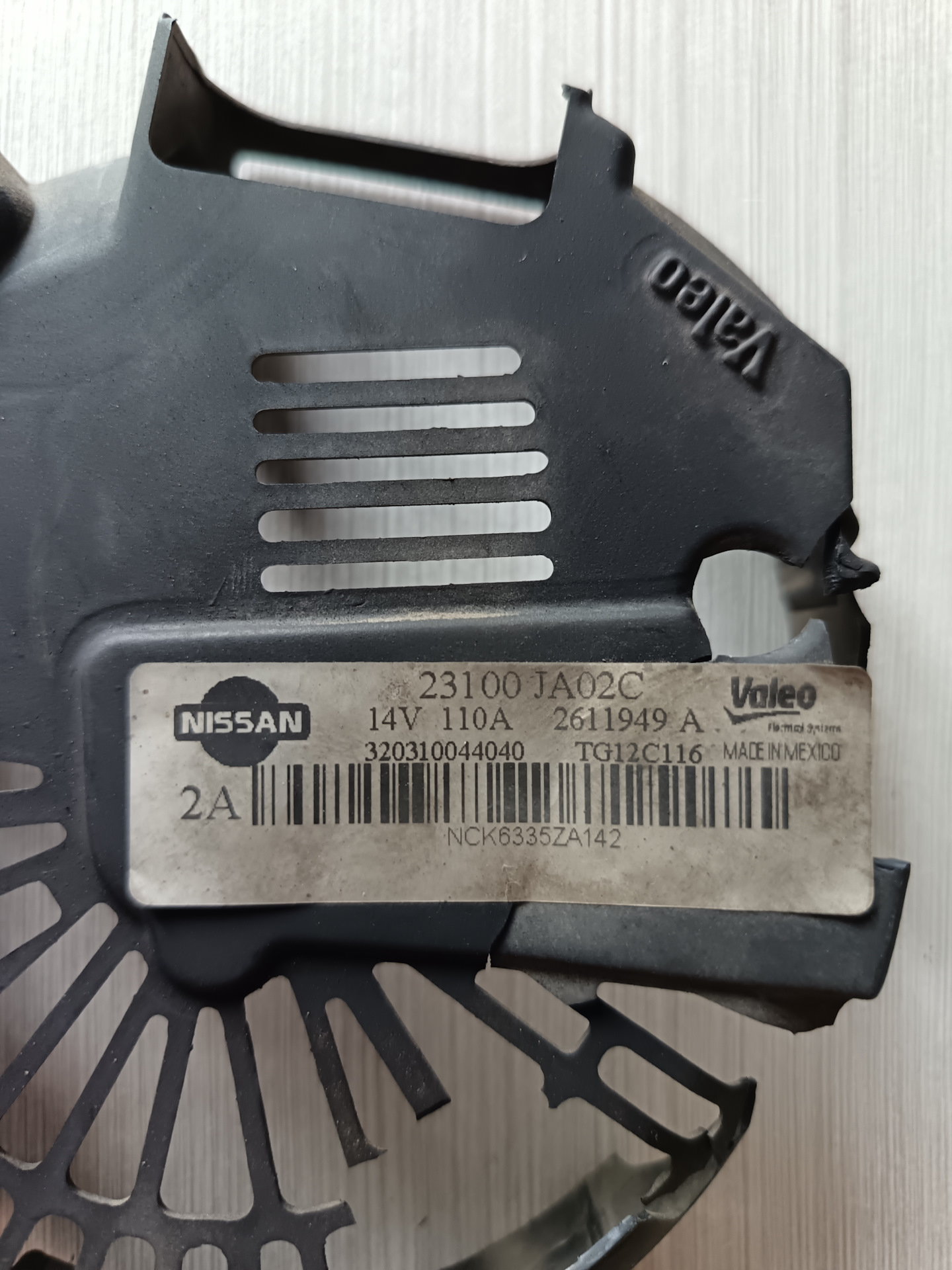

Запчасти на фото: 23100JA02C

Интересно, на бензине меньше потребителей? На моем дизеле 150 А гена.
Конечно меньше. У вас на дизеле из дополнительных потребителей — свечи накала и электроотопитель салона, поэтому стоит мощный генератор.
Свечки от аккума в первые секунды работают, только потом подключается гена, отопитель же лишь после 2К оборотов подключается вторая ступень.
