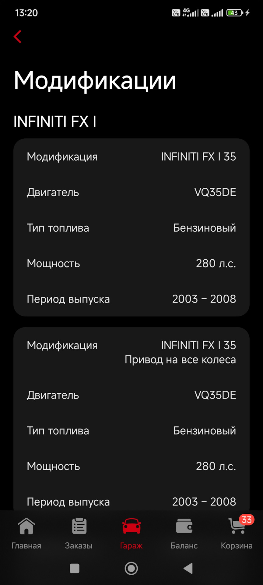

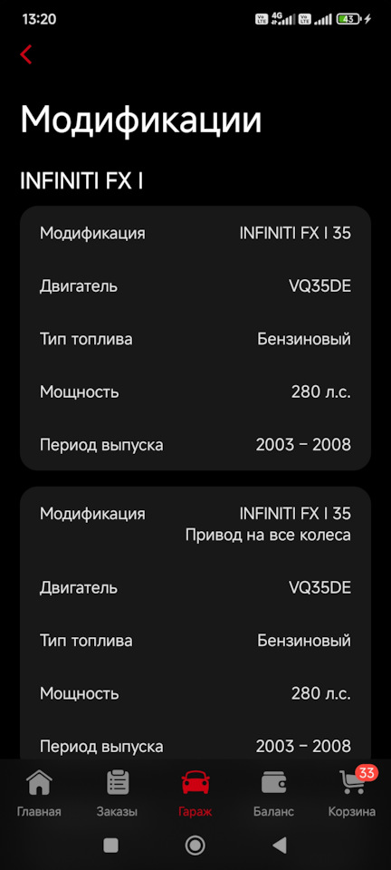

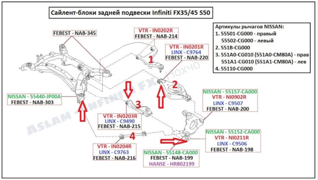

Спасибо, эту картинку видел .По ней и хотел заказать на озон
Кинул вин продавцам, они уверяют что ничего не подойдет ни 303 ни 345
Странно
Я по этой картинке заказывал сайленты на задние рычаги, брал CTR, бьются именно на наш FX
Gayazoff1313
В автодоке Febest NAB345 и NAB303 бьётся именно на наш Инфинити 2003-2008 г.
