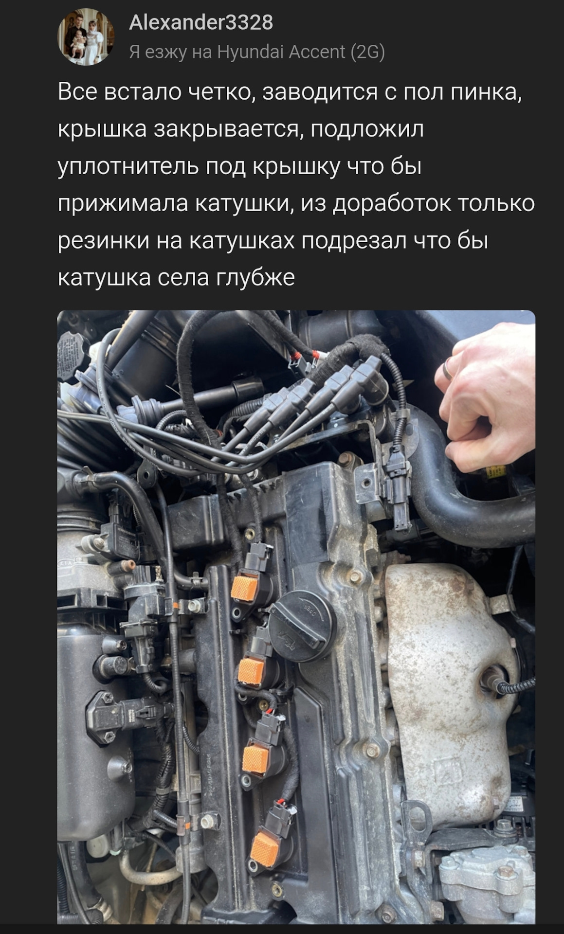

Уплотнительный колпачок катушки садится на штатное место клапанной крышки двигателя G4EC плотно и никаких доработок в этом плане не требует.
Ну и самое главное: штатная акцентовская декоративная крышка высоковольтных проводов полностью закрывает установленную катушку без всяких доработок.
Проверял, правда, пока только на свече первого цилиндра. Но по другим цилиндрами уверен будет так же. Требуется только сверху катушки наклеить какой-то материал в качестве демпфера, чтобы не терся о крышу. Ну или ещё лучше: на саму крышу изнутри приклеить какие-то резиновые упоры, которые будут поджимать катушки.

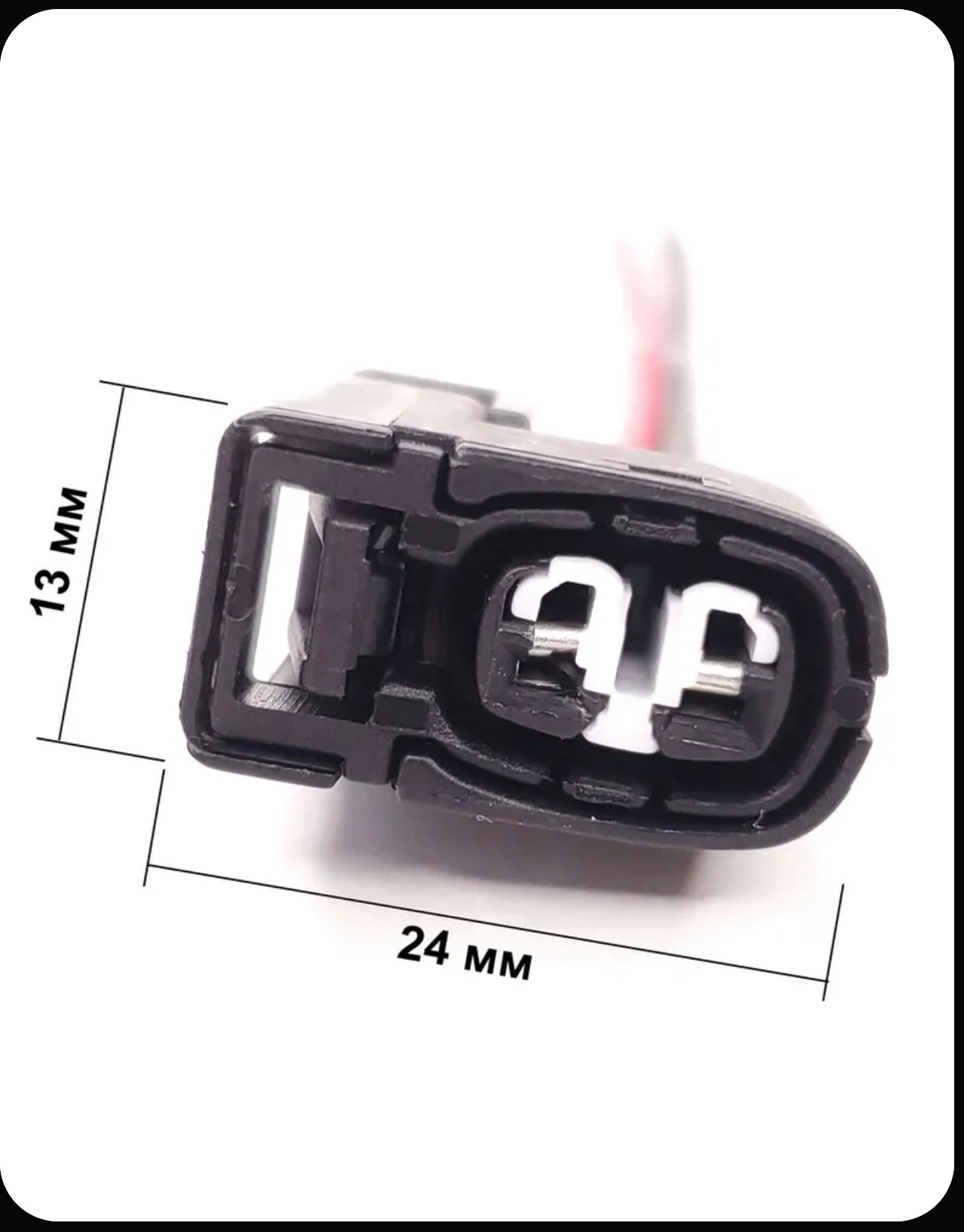

Такая на катушке?

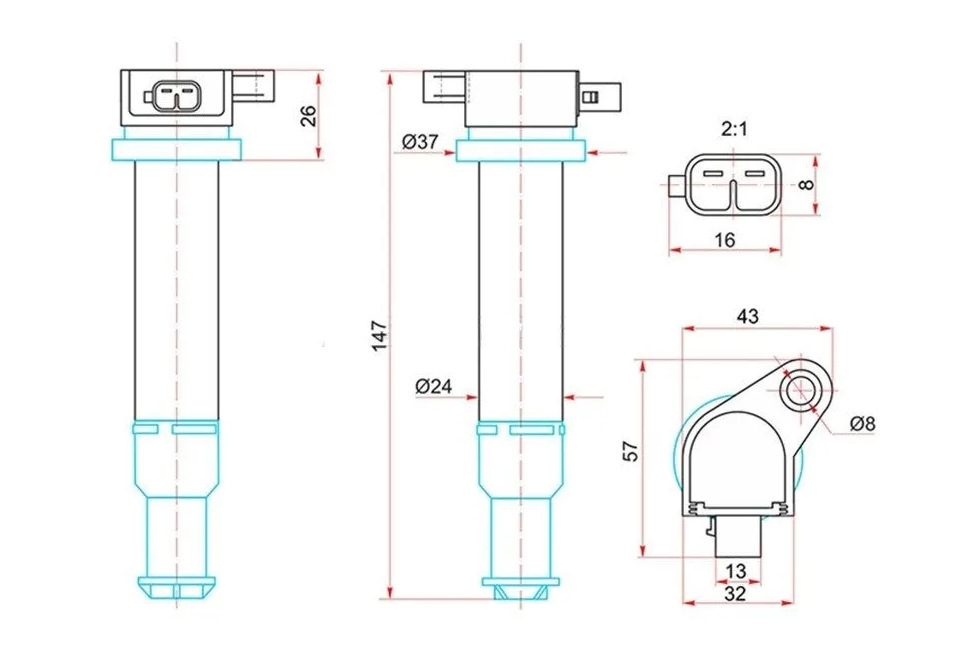

По фото не определить размер. Но вроде нет. На фото на разъёме справа направляющая планка. На разьемах катушек от G4ED она отсутствует. Размеры разъемов катушек от G4ED есть в моей предыдущей записи.
Dima1898
Такая на катушке?
Я заказал разъемы с такими размерами. По прикидкам должны подойти.
Dima1898
Такая на катушке?
Размеры разъема на самой катушке такие.

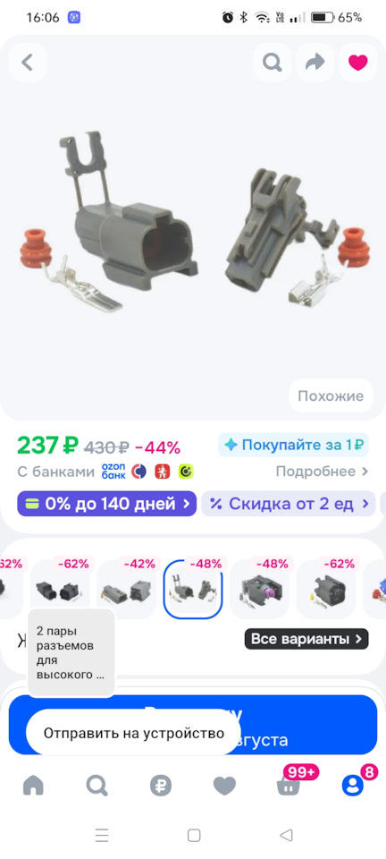

273013E400
Где то наткнулся.
2 пары разъемов для высокого тока (7123/7222-6214-40, DJ7011Y-6.3-11/211)
ozon.ru/t/LCRDPXn
Это для конденсатора, если кому то надо.
А для конденсатора разъем зачем? Конденсатор надо убирать или что?
Ну если к 2 маленьким разьемам цепляться, то не надо ничего делать, если убирать косу с этими маленькими разьемами и цепляться на большой общий, то придется на кондер провод тянуть.
Он питание 12 в. на катушки фильтрует.

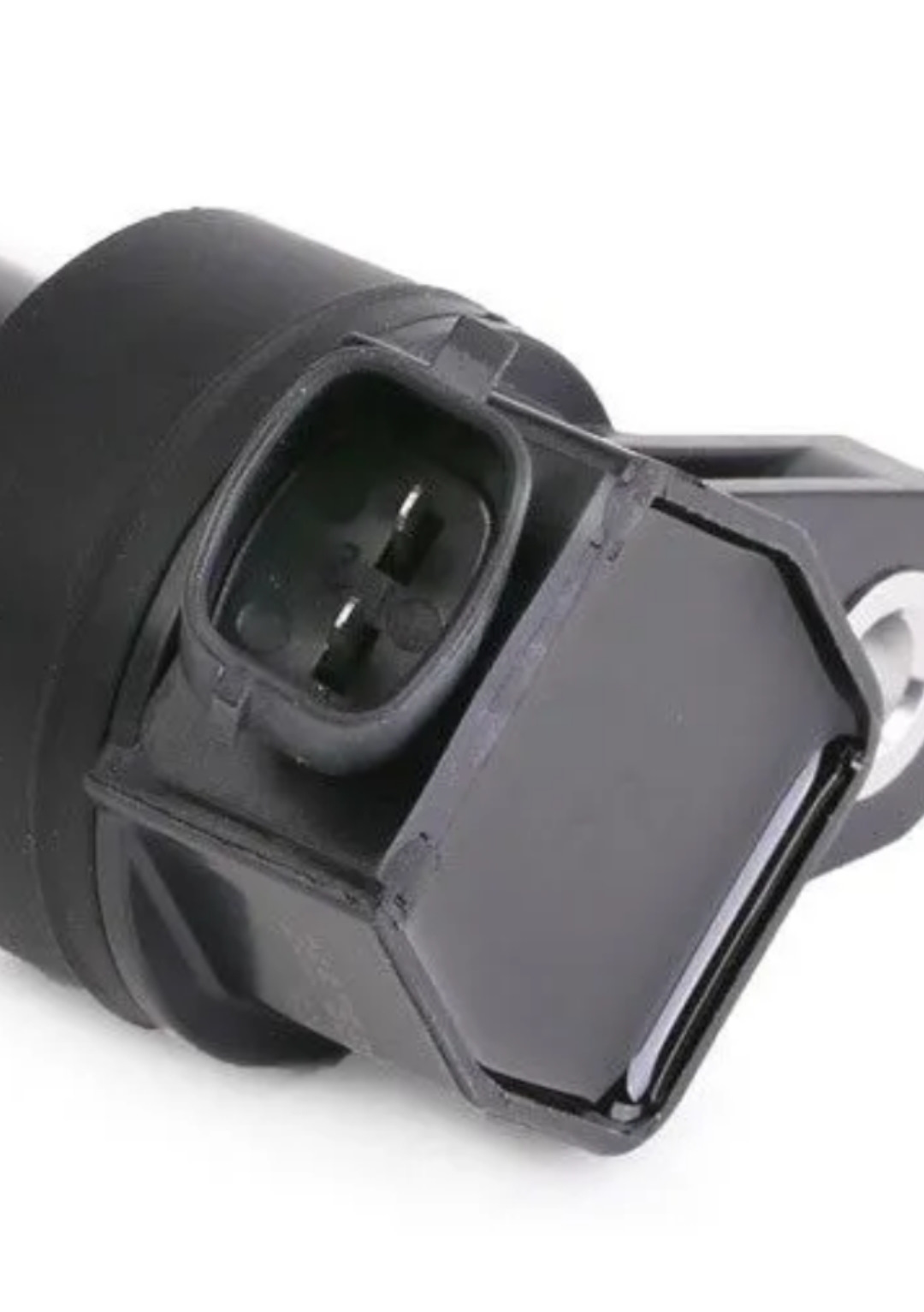

Нашёл разьёмы как на родных катушках, там A и B.
Осталось найти какие на индивидуальных.
Спасибо за Ваши исследования!
То есть вот эти два разъема нужно брать?
Да, они должны быть.

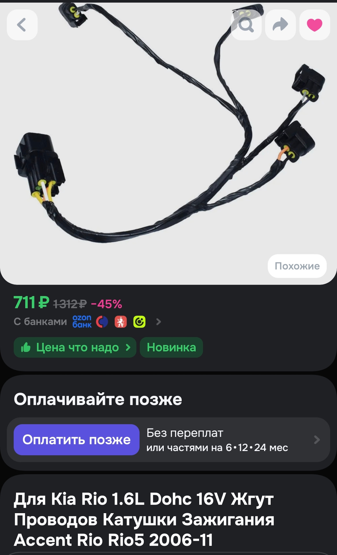

На маркетплейсах на самом деле есть готовые косы. Эта должна подойти по разьемам.
2735026620 такой там номер.
Из Китая только долго ждать.
www.avito.ru/tyumen/zapch…id&utm_source=soc_sharing
baza.drom.ru/omsk/sell_sp…z-verna-g15522179764.html Купить Проводка катушек Hyundai Accent LC G4EC-G 27350-26620 Hyundai Accent, Avante, Elantra, Getz, Verna в Омске по цене: 500₽ — объявление от компании "Форсаж Плюс" на Дроме
Вот поближе🙂
Похоже в Омске целая гора эти проводов🙂
за такие деньги уже имеет смысл пробовать
