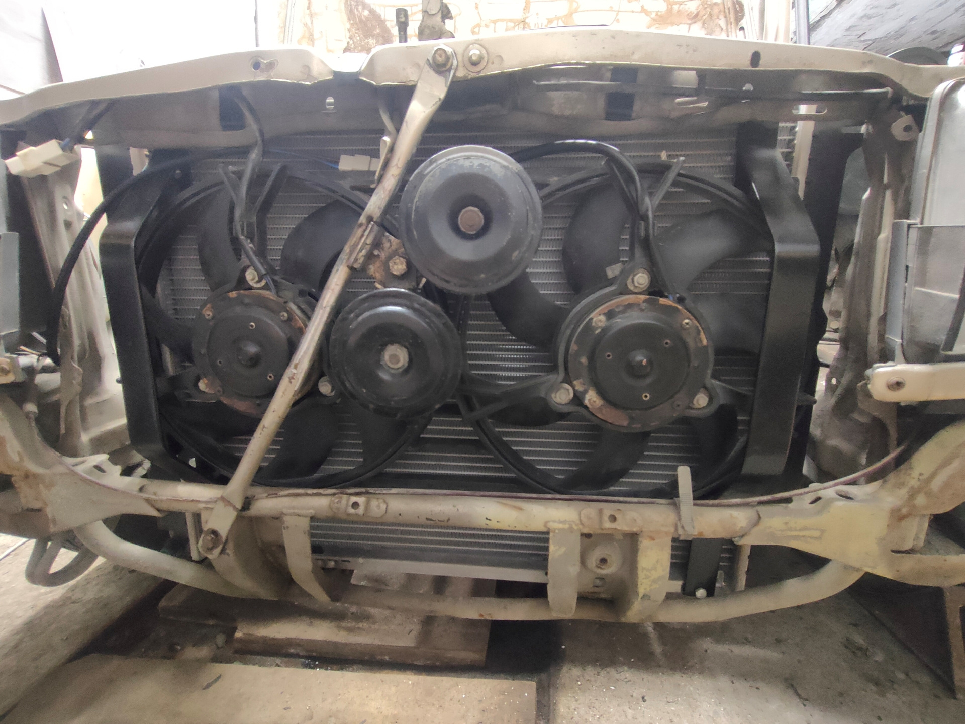

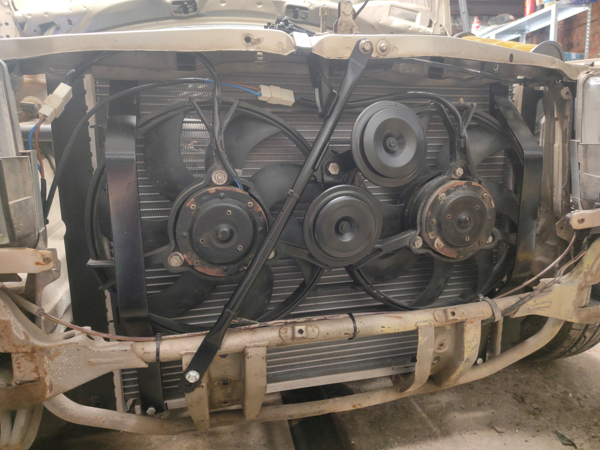

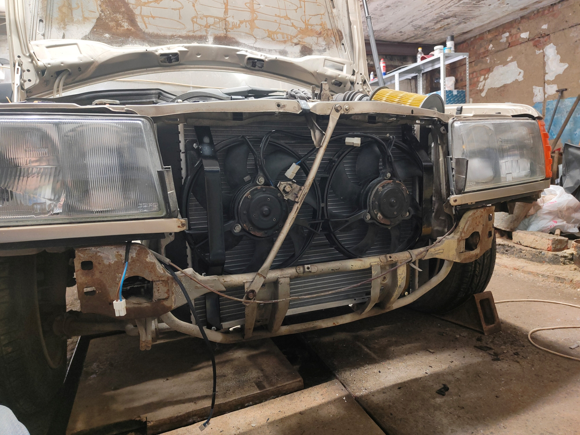

При стандартном расположении гудки конфликтуют с вентиляторами, поэтому было принято решение разместить их с другой стороны распорки телевизора.

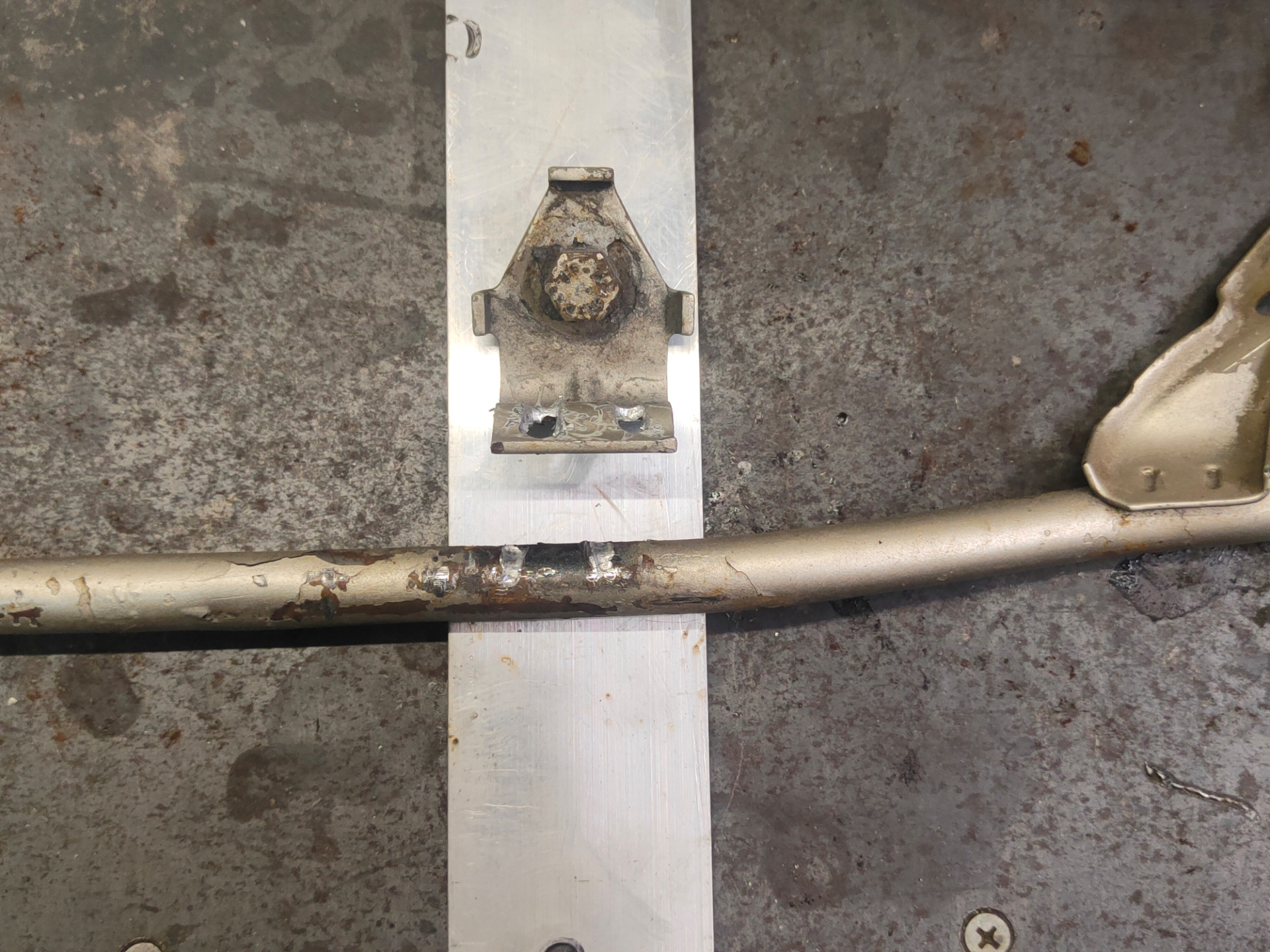

Для этого берём гравер и алмазным шариком аккуратно срезаем места точечной сварки.

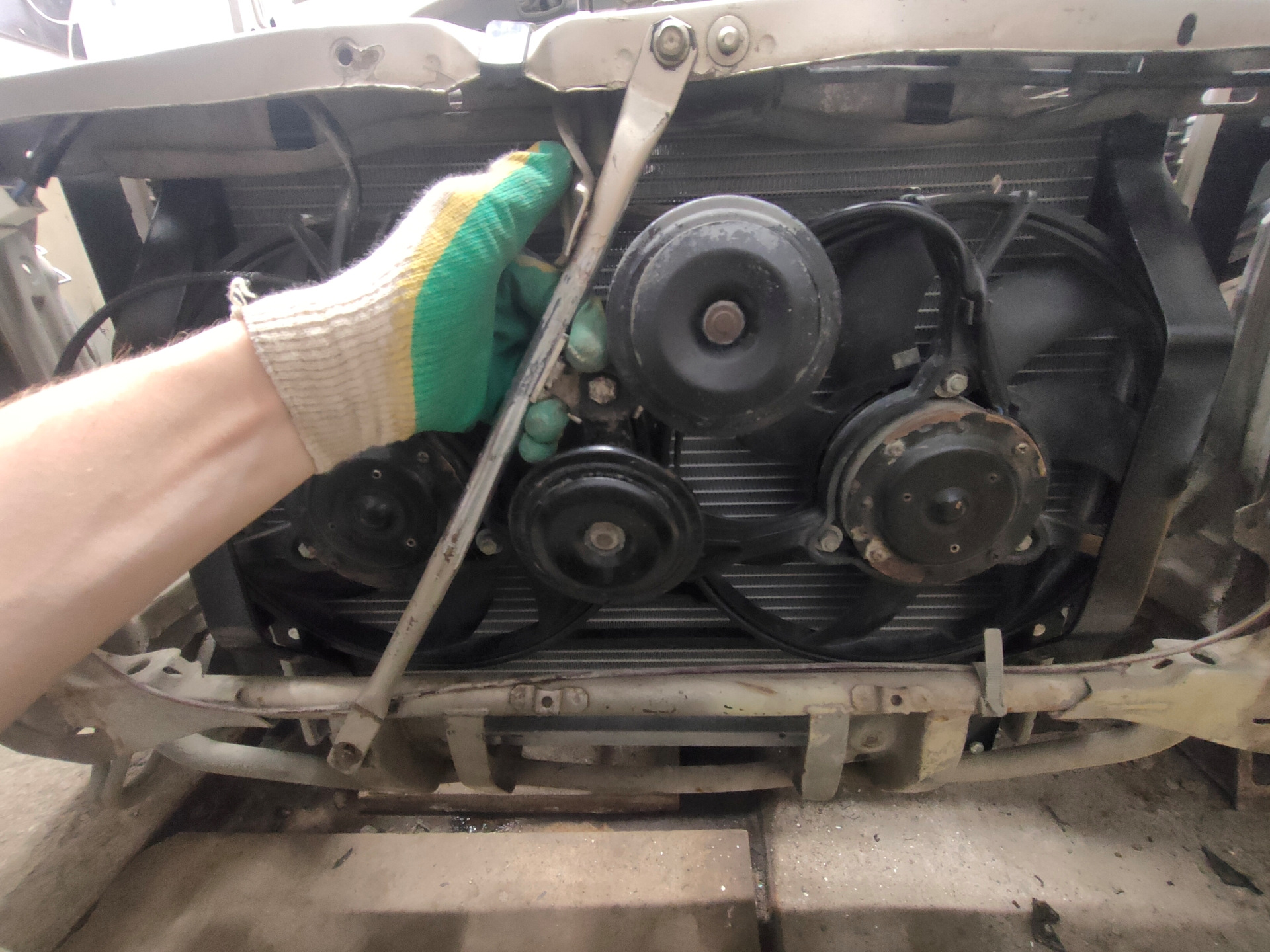

Примеряем гудки на левую сторону, определяемся по высоте, делаем разметку

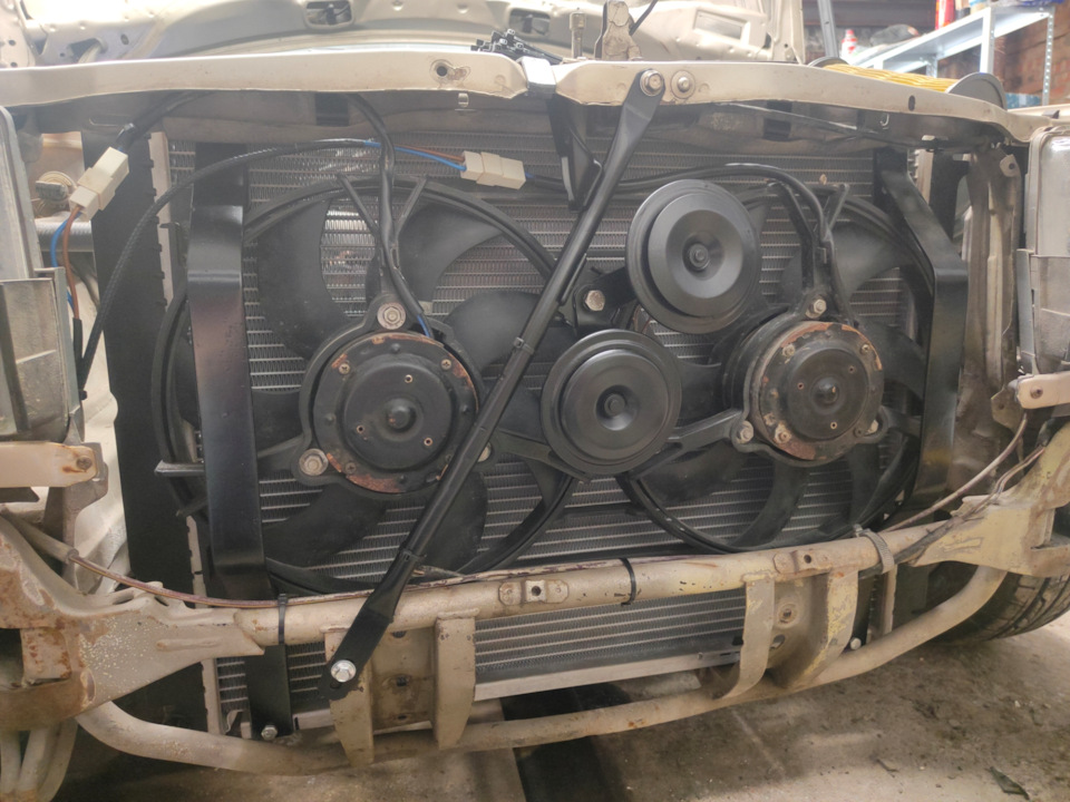

Потом прихватываем полуавтоматом кронштейн в отмеченное место на распорке и идём прикручивать все на место
Закрыв капот и убедившись что гудки ничему не мешают привариваем кронштейн, зачищаем, красим, (гудки лучше красить отдельно) и получаем такую красоту

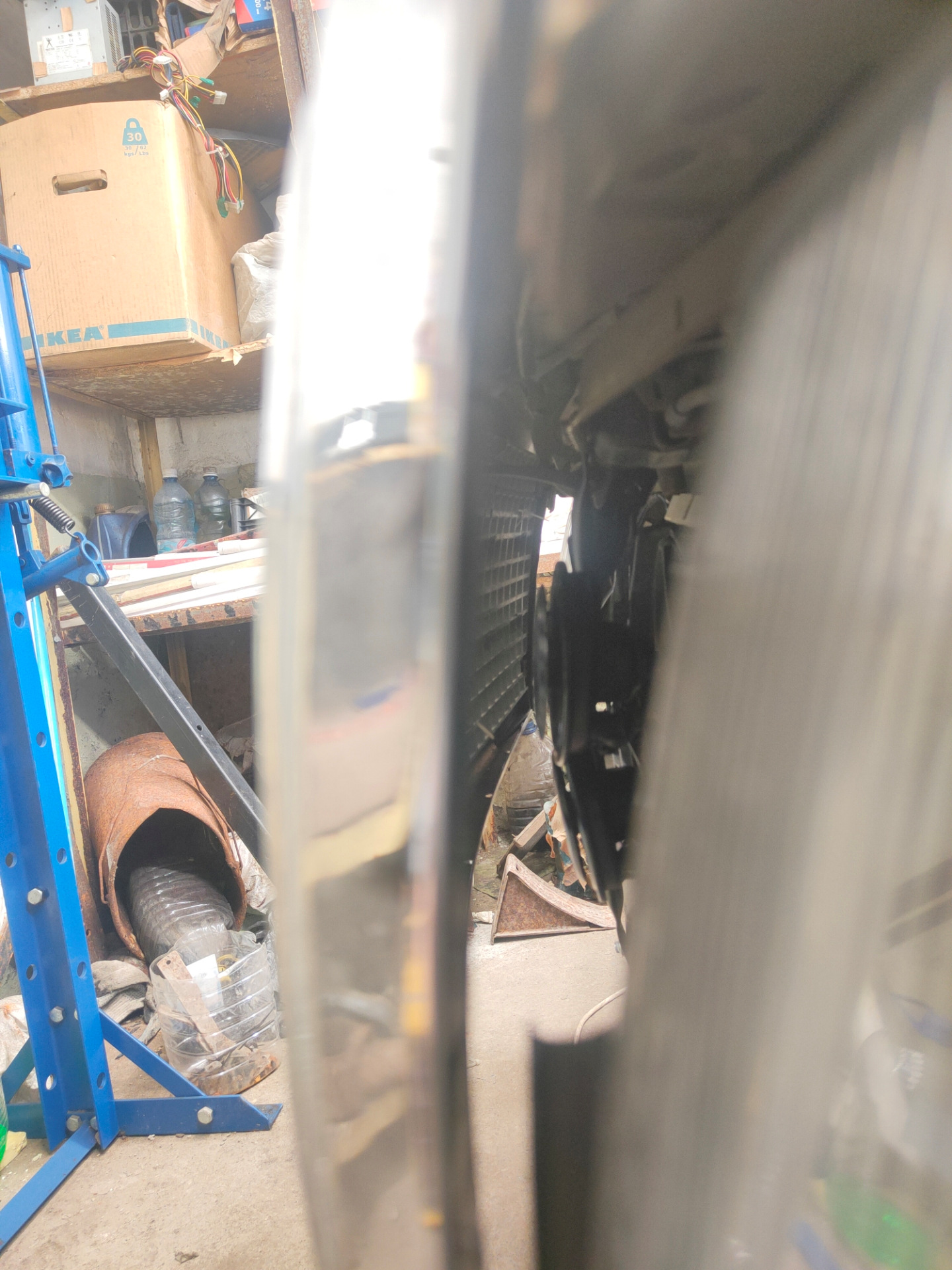

Контрольный раз убеждаемся что капот за них не цепляется

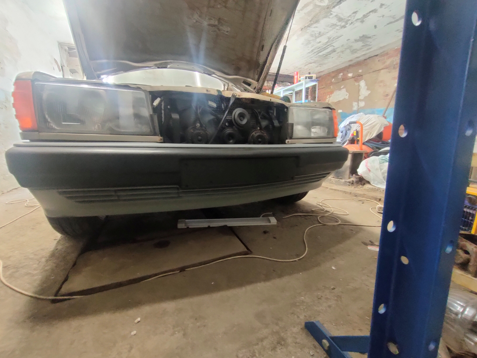

И теперь радостно прикручиваем новый рестайлинговый бампер от кондиционерной версии (для продувки большого радиатора).
Бампер покупал два года назад на Авито за 10000, это был единственный вариант с прорезями. Фирма FREY, сделан хорошо, насколько он правильно сидит не могу оценить, так как у Мерса кривоватая мордаха.
После этого свозили авто на мойку и погоняли его по городу. Ничего не отвалилось, а значит это успех😁

На большом вентиле есть место под дуделку.
Так он поди штатный) у меня вентили от нивы, пришлось переделать)
О дааа
