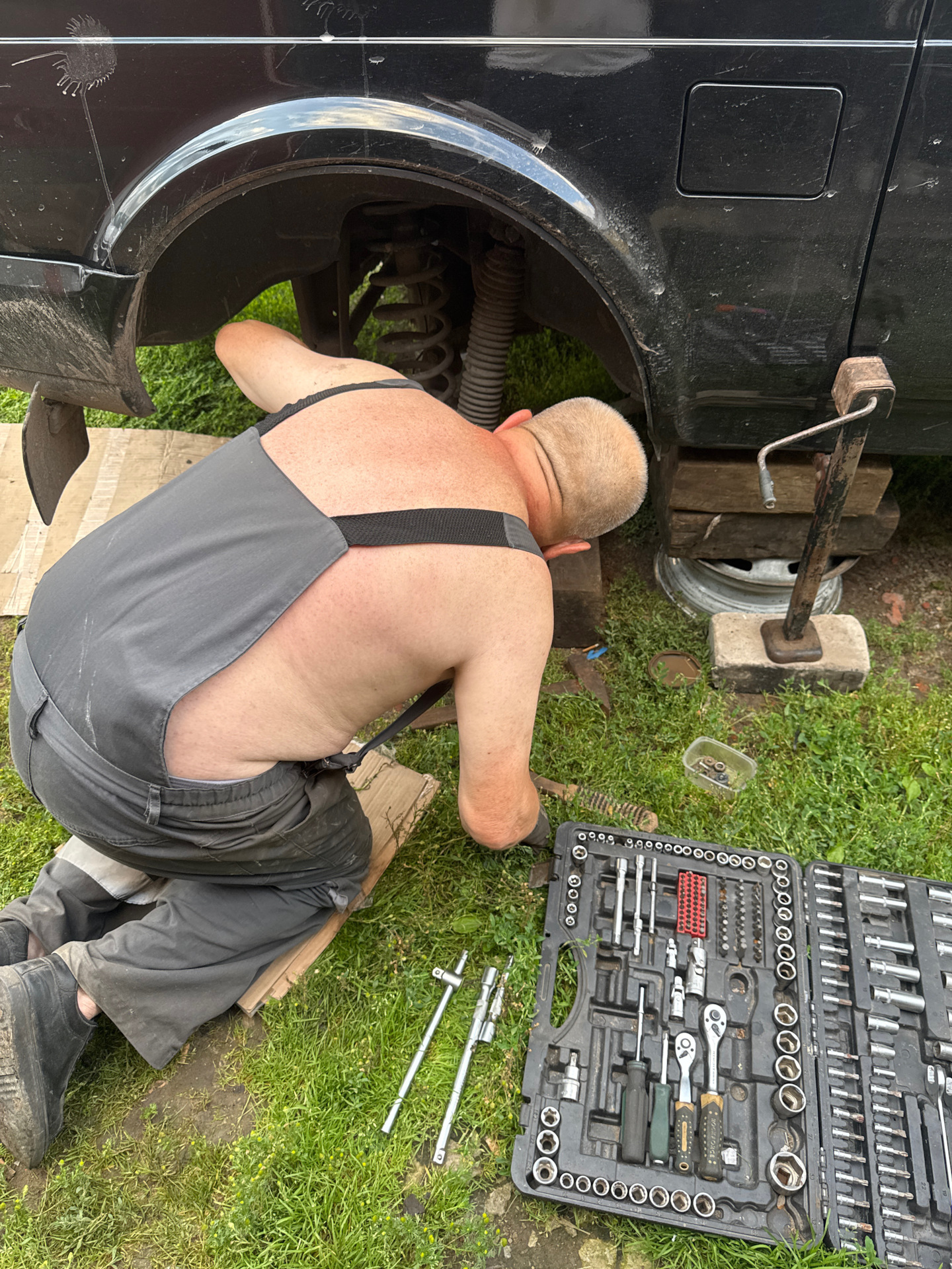

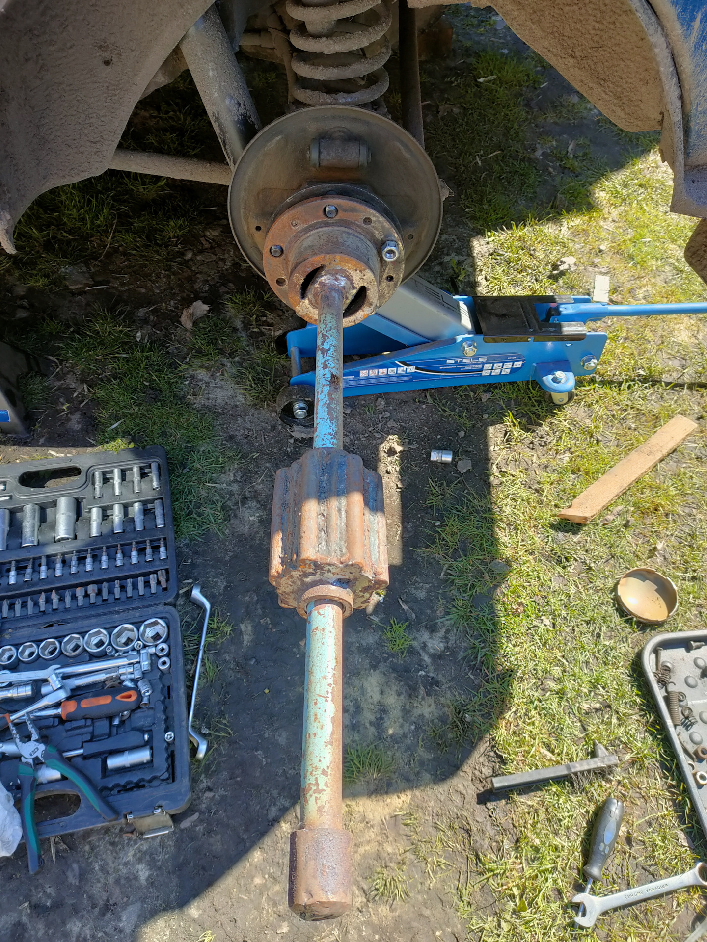

Приехав с отдыха и сев на ниву, поехал на рыбалку и по трассе услышал шуршание это были подшипники по звуку вроде перед правое колесо . В понедельник на подъемнике оказалось все 4 шуршат, задние очень сильно . С них и решил начать . Цена по 840 рублей за Рем комплект . В среду началось мероприятие разбора справа . Добравшись до полуоси быстро, да и все 4 гайки открутил быстро вместе с амортом снизу . Дальше ждал ад вытаскивания оси . 2 часа обратным молотком, шевеления ноль ! Мастер с сервиса рядом сказал что на новой ниве первый раз нужно греть чулок и тогда уже обратным выбивать . На этом закончился день 1. Ко 2 дню мы подготовились купили газ и начали греть, результат был только когда спросили 2 гарелку у соседа . Погрели 15 минут и 2 удара молотка все вышло . Результат сплавили колпачек прокачки, 2 пыльника на цилиндре . 3 день мы разобрали левую сторону попытки греть и выбивать не привели не к чему . 4 день мы решили собрать хоть одну строну, собрали быстро достаточно, пошли на левую сторону опять думать 🤔 вывод закисли болты крипления крышки подшипника, проливая их вд-40 и тормозухой после простукивая молотком нижние 2 стали шевелится и отошли . Поехали в магазин и сразу заказали новую крышку и 2 болта для верха . 5 день с помощи мата и зубил 2 верхних болта были тоже устранены и полуось вынули без нагрева, разрезали подшипник и запорное кольцо, выкинул старую крышку . На 6 день пришла крышка и болты и приступили к сборке . По итогу правый подшипник был с ржавчиной в посадочном месте чулка а левый на вид целый но шорох был при вращение . Так прошла неделя возьни.

Я хайджеком большим выбиваю как обратным моллотком, выламывает только так, иногда даж наружняя обойма остается в чулке.
Греть чулок 🤦♂️🤦♂️🤦♂️
Можно распилить как вариант. 🤦♂️🤷♂️ Балку пилят же переднюю меняя втулку.
Ага 👍😊🤣
Тем летом на шниве тоже подпишники меняли, полуоси от руки вышли обе, первый раз такое видел
Тоже было так на старой ниве, а тут неделю менял 😅
Скорее всего у мастера молоточек! Ниже оторвёт с болтами.Тоже почти день снимали Позвонили.Приехал.Пара ударов вылетела Глаза на лоб у тех! На своей 15 лет один удар вылетела.
