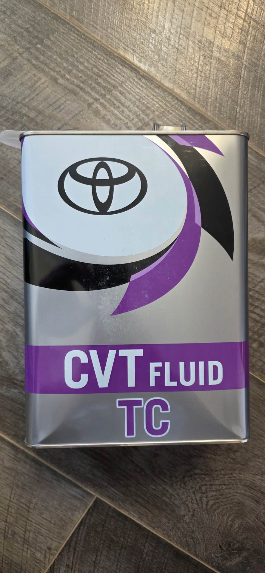

Наступило время расширенного ТО. Расходники для ТО:
Купить жидкость для CVT оказалось нетривиальной задачей. На Озон тайское брать не захотелось. Начитался здесь на D2 как должна выглядеть оригинальная банка Toyota. Приехал в один местный магазин в Тамбове, начал осматривать банку (Таиланд) и все те признаки из Интернета вообще ни один не подтвердил оригинальность. Поставила точку в вопросе по качеству масла ржавчина по шву банки 😱. Не встречал такого в постах здесь на Д2. Искал к слову Fluid FE. Потом в магазине при Сервисе, где договорился производить ТО обнаружилось в наличии Fluid TC по цене около 5400 за банку (японское). Фото банки со всех сторон прилагаю. По банке и консистенции жидкости вроде норм. Было немного грязи на магнитах.

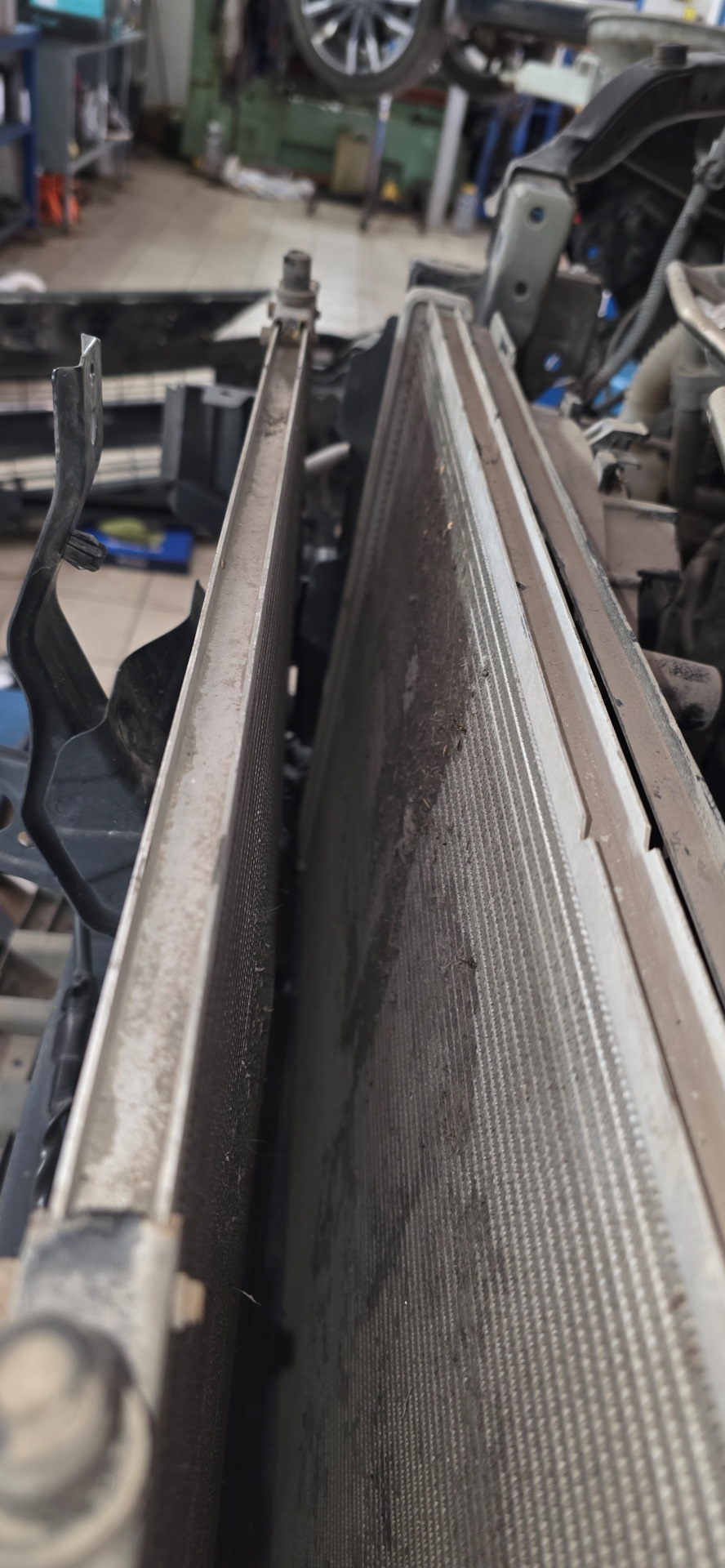

Кроме того, помыли мне радиатор. Снаружи он выглядел нормально, но между радиаторами была небольшая "вата". Скажу сразу, симптомов не было. Просто решил профилактики ради впервые за 12лет помыть, чтобы быть спокойным в будущем:

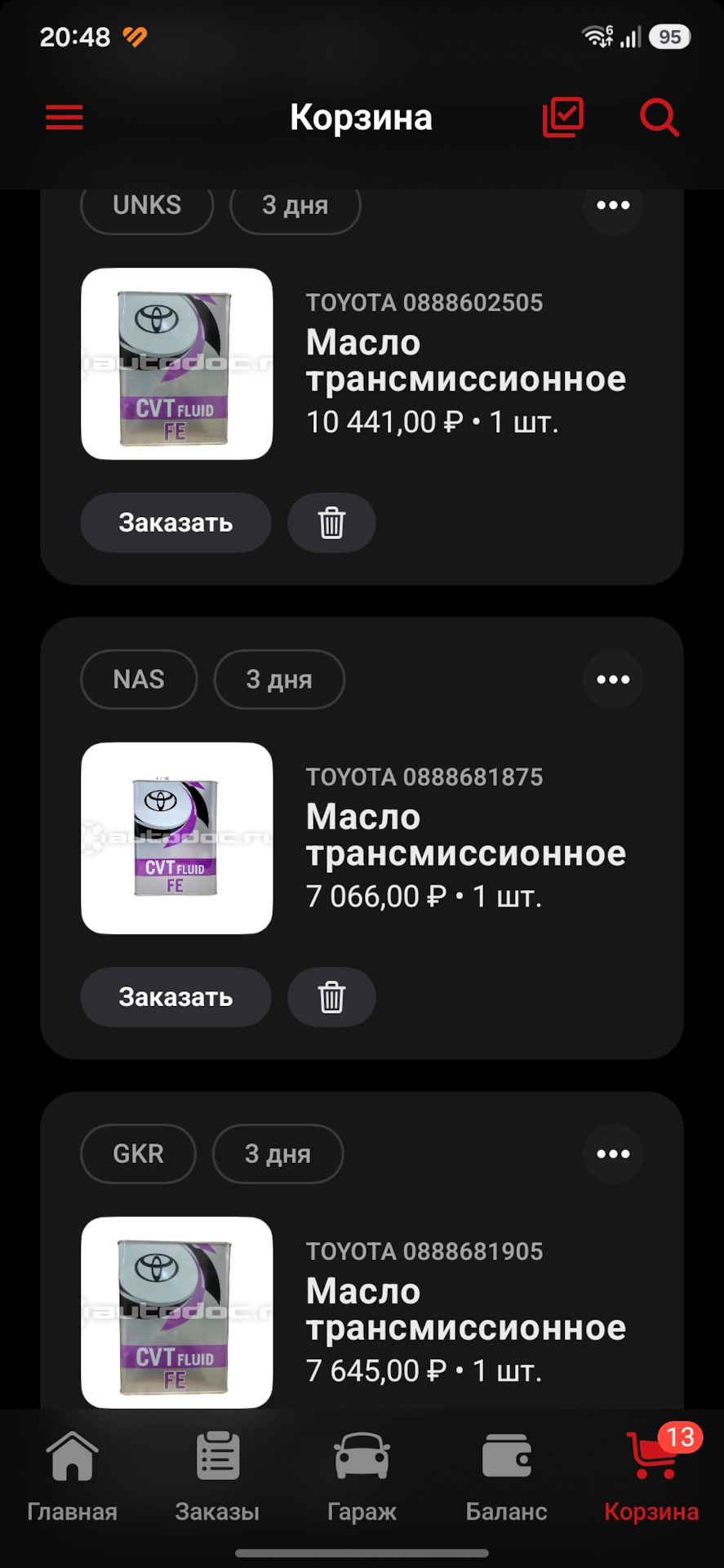

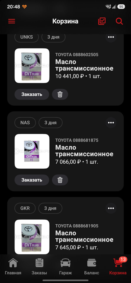

Тоже собрался поменять масло в коробке. В автодоке нашёл 3 варианта оригинального масла по разным артикулам. Цены на скрине самые дешёвые предложения по каждому артиклу. Кто подскажет, чем отличаются эти масла?
Возьми отечественный аналог и не парься)
Тпартс можешь взять он прям под оригинал, я бы сказал-это отечественный оригинал
Начитался как должна выглядеть оригинальная банка Toyota, а внутри залито-🤔🤷
JDM66697
Кайф
Час с линейкой и весами у канистры и все равно неизвестно что внутри👌

Это трансмиссионная жидкость производства Таиланд, расфасовка в Японии.
Аутсорсинговое производство.
ExxonMobil ушёл из Японии в Таиланд.
Информация доступна в свободном доступе.
