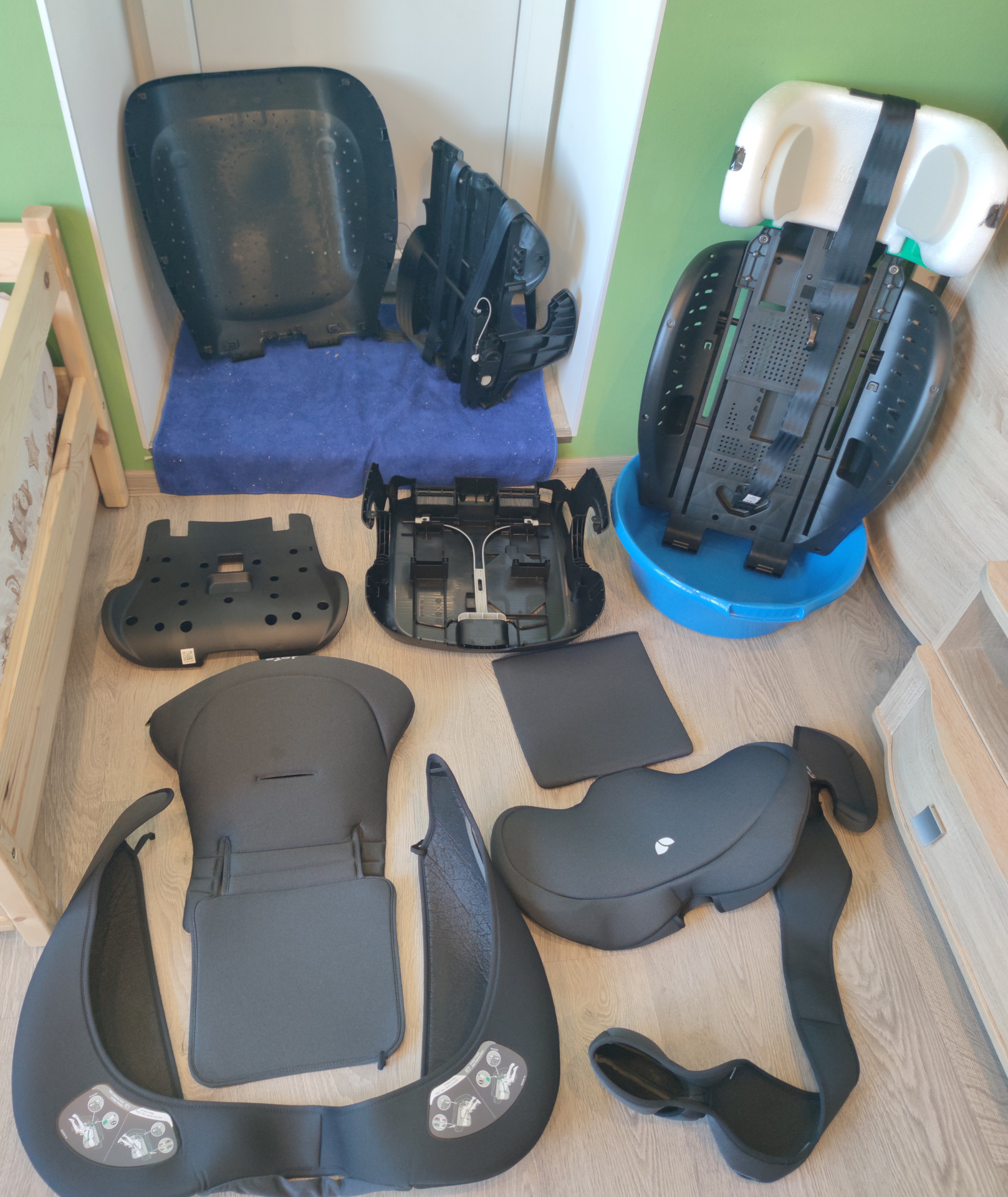

Ну штош, очень жаль, пришлось снова брать тех, к кому не возникло вопросов хотя бы по качеству материалов 😅 (ага, как я ошибался). Пошли в магазин, посмотрели, посидели, пощупали (жаль не разобрали), выбрали Joie i-Irvana. Ну думаю, шик-блеск, легкое, ремни есть, обшивка на ощупь хороша, посадка и обзор у ребенка превосходный, можно немного опустить спинку и даже на переднее сидение установить!
Да, все что написал выше про обзор удобство действительно так, ровно до того момента пока не укачивает… Сначала вычистил всё как мог, салфетками, автохимией, ну думаю, справился. Утром запах вернулся. Ладно, разберу, очищу, проблем не вижу. Сказано=сделано. И какое было мое разочарование когда разобрав всё, понял насколько ''сопливая'' оказывается конструкция. С таким качеством исполнения красная цена в 5 рублей. Всех винтовых соединений хватит раз на 5-7 разборок, а разбирать придется, потому как некоторые ''массы'' без труда проникнут во внутренние части, и тогда либо чистить, либо перебивать вонизм, либо терпеть…
К чему я это всё? Детское автокресло это не только про удобство для главного мелкого пассажира, это еще и про удобство эксплуатации и долговечность (хотя бы до 5 лет). Да, наверняка другие производители не лучше, однако вопрос цены.
Как по итогу, могу сказать что удобство действительно имеет место быть, а вот качество пластика не огонь, облоев конечно нет, но остатки резьбы были на ладони уже после второй разборки/чистки.
Может ещё кому пригодится разборка автокресла Joie i-Irvana:
1. Снимаем обшивку без каких бы то ни было сложностей;
2. Откручиваем винтики сидушки (обозначил красным)
3. Чтобы полноценно снять ремни и постирать их (от запаха) мне пришлось так же разбирать и спинку, потому как там по хитрому устроена регулировка натяжения, в т.ч. от высоты подголовника, и снять их просто так не выйдет. Тут главное не перепутать как они проходят, увы, сфоткать забыл, но хоть озвучил.
4. Чтобы скинуть низ надо утопить вглубь салазки. Скидываем низ, очень плотные защелки, поддевал съемником андапок.
5. Теперь можно снимать ремни безопасности, однако отметить, лучше сфотографировать как они проложены относительно друг друга, иначе потом будет перекрутка которая будет создавать дискомфорт для ребенка.
6. Отмыл всё (следующая поездка показала что напрасно🤣🤣🤣). Когда собирал забыл проложить ремни через спинку под подголовником, прошлось снова разбирать спинку…
По итогу обзавелся специальными пакетиками, а сидение застелил пледом.
