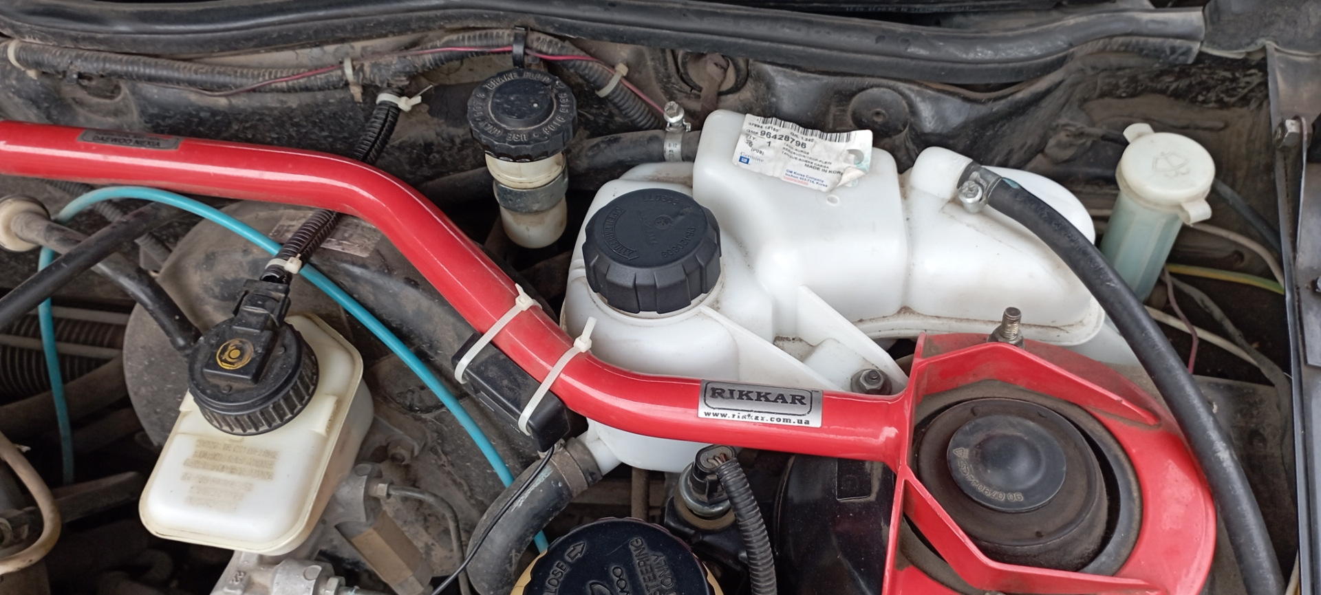

А потом подумал, а что наверное лучше тоже заменить крышку расширительного бачка.Хотя до замены антифриза ещё далеко только в следующем году.Обычно когда меняю антифриз то и крышку заодно.
Последняя замена антифриза была три года назад.

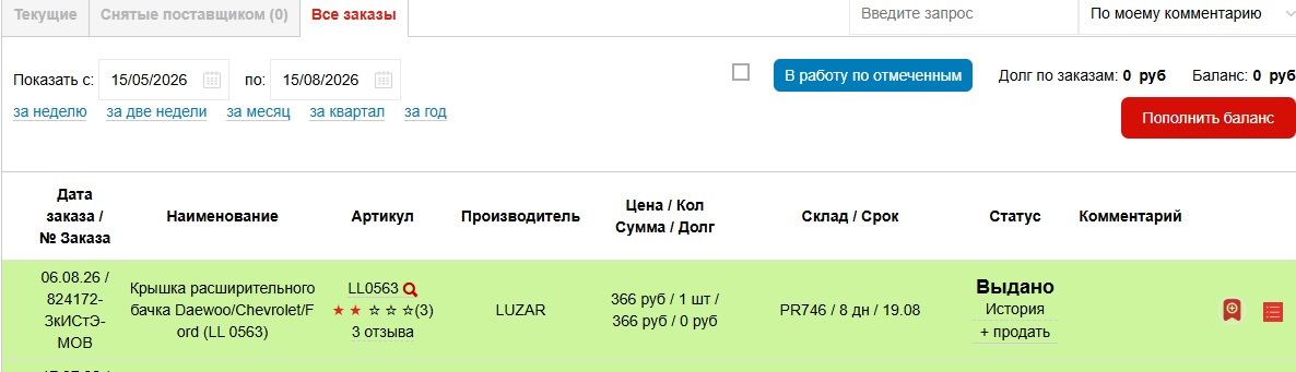

Решил пока махнуть крышку.Заказывал на yulsun.ru артикул LL0563 изготовитель Luzar держит давление 1,2 бара.А у меня до этого стояла крышка RC0025 изготовитель Calorstat by Vernet которая тоже рассчитана на давление 1,2 бара.Я с этой крышкой проездил уже три года.Но один раз был тревожный звонок и бачок был заменён на новый.Но крышку эту я оставил.Потом мне стали писать негативные отзывы по поводу рекомендации этой крышки RC0025.
Что она якобы не держит давление 1,2 бара, а держит больше 1, 4.И из-за этого у некоторых нексияводов кто поставил эту крышку лопались бачки, радиаторы.Ну меня ничего особого такого не было.

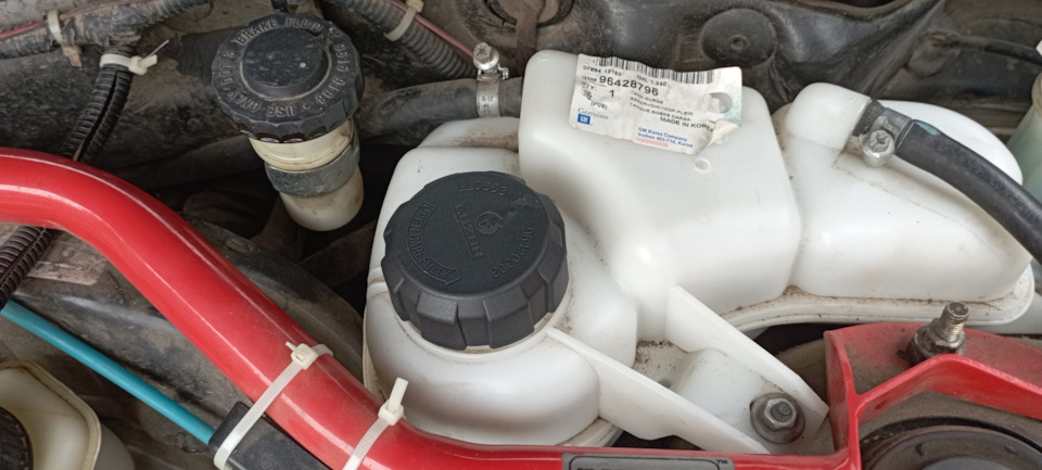

Ну вот теперь решил исправить это дело и поставил новую крышку.Поездим и понаблюдаем, что будет дальше.

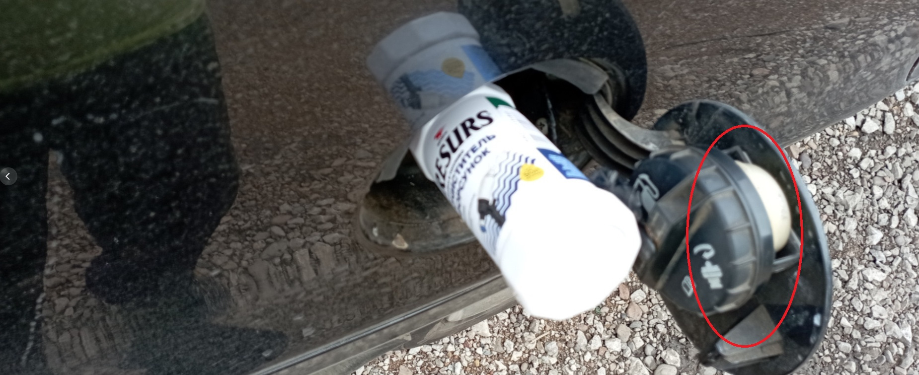

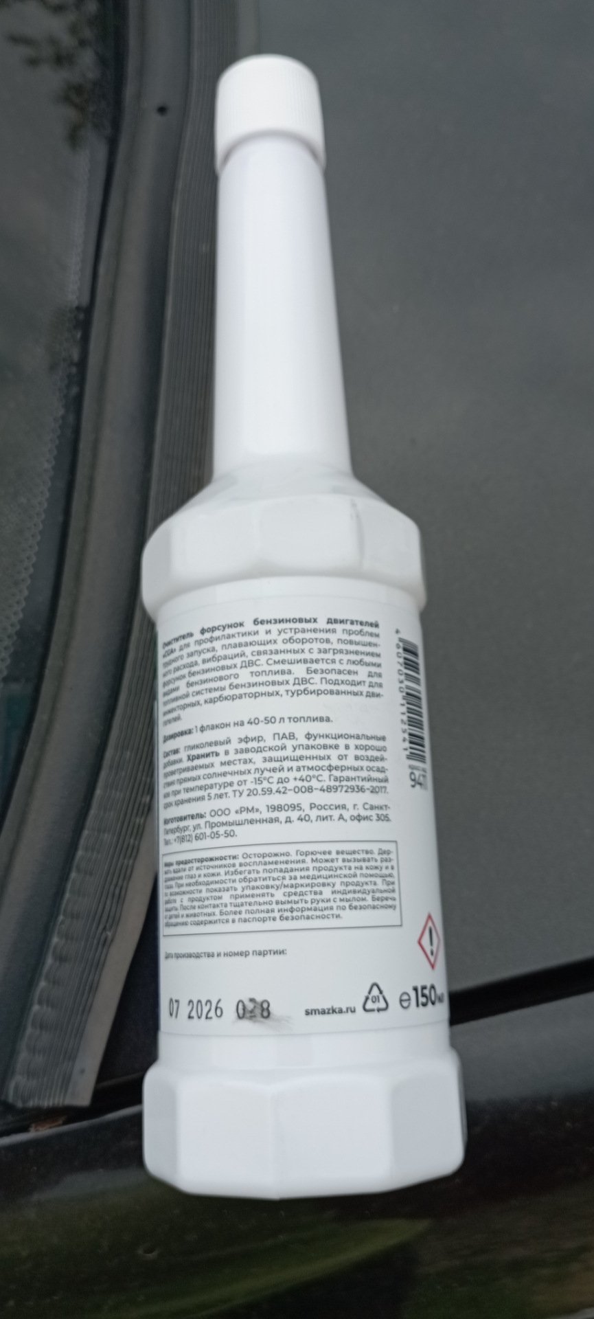

Так же на полный бак залил новую присадку в топливо от ВМПАВТО Resurs очиститель форсунок артикул 9411.Заказывал на Ozon.Ещё хочу добавить на заменённом масле проехал 132316-130944=1372 км датчик моточасов показал значение 296,4 м.ч.Это 296,4-243=53,4 м.ч.Значение 243 м.ч это показание с прошлой замены масла.

Я покупал тоже для замены типо "GM" качество ужасное но сам клапан положительного и отрицательного давления были рабочими а вот резьба разъезжалась при закрутки то есть он не держал давление вообще, просто снял прокладку резиновую вынул пластмассу с двумя клапанами на ориг крышке произвел такие же действия и собрал с клапаном и резинкой от "GM" тема рабочая жаль что пластик на ориг крышке все равно рано или поздно лопнет но так то после той замены уже 7 лет прошло.
Ставил такую. она со временем почему то полностью не закручивается. (прокручивается) . купил оригу и тебе советую
Не знаю.Я закручивал и на холодную и на горячую и всё нормально.С дуру много не тянул.Достаточно плотно закрутить и всё.
Сначала так же было
Посмотрим.Читал отзывы, пишут на 2 года максимум хватает.
я через полгода поменял
Кому как повезло.
нет, я ее купил из того что было. потом понял на личном опыте что лучше ориги не чего нет. ее кинул про запас

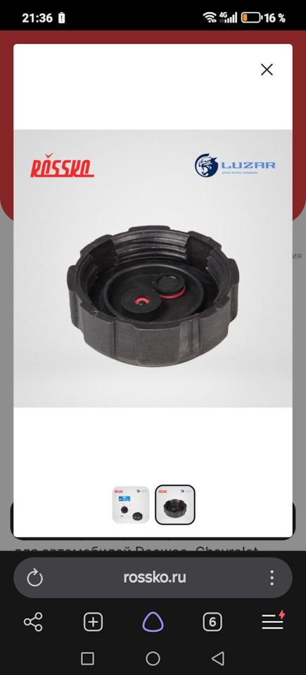

Нашел, два клапана.
Да так.
Слава богу прекратил ее рекламировать.
В новой, в черной, сколько клапанов?
Ты понимаешь что должно быть два клапана?
Да два там.О всё вспомнил это ты мне писал.
Abay69
В той крышке там тоже два клапана.
