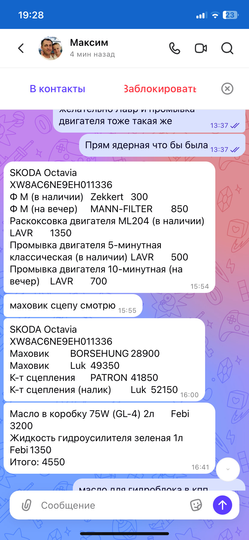

Сам не бери, только с гарантией от того кто ставить будет.Китая полно…у меня кенту меняли 3 раза сцепу за пол года по гарантии…а если привезёшь свое тебе не дадут гарантию.в наших краях так
Я сам и не хочу брать, обещают гарантию 2 года, да и по ценам у знакомого люк 52к маховик, 49 сцена И это только за НАЛИЧКУ
Чего? На dq200 маховик и сцепа 55-60к в сборе, откуда такие цены взяли

Ну данные комплекты за 45-50к это Китай чистой воды, вот закуп ОРИГИНАЛА LUK ! От 85 к
Соответственно, мне выявили 105-115к за ремонт, если они возьмут прям ОРИГИНАЛ, то работа мастера оценится в 15-20 тысяч, как будто бы бред, или мне кажется ?
А вот с другой стороны, если они комплект закажут(ИЛИ ОН У НИХ УЖЕ ЕСТЬ) за 50к, то чистый заработок уже 50+.
Поэтому и надо думать, есть ли смысл переплачивать там, или купить самому и делать в другом серваке. Но опять же, гарантию очень мало где дают со своими запчастями .

Не знаю, в Китае данный комплект 42-43к выходит без доставки
Я щас смотрел, второе поколение сцепа, маховик все Лук, с небольшой наценкой в РФ уже, нормальная цена за все .
Лук сделан в Китае, как и Ина, Бош и т.п
Щас Европы давно нет .
Мне повезло например комплект цепи взять Европа .

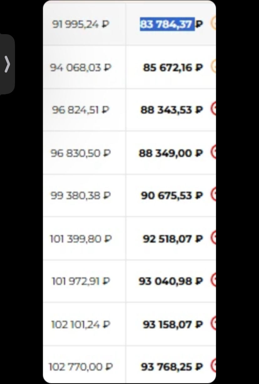

Сцепление 35 тыс.
Маховик 25.
В автопитер даже дешевле, выбирайте надёжный поставщик и дилер
Оригинал, Лук будет все равно заводской Китай, это нормально
Работа наверное будет тыс 20, где найдете.
Со своими запчастями не дают гарантию, а смысл сэкономить 30 тысяч а потом опять перебирать 😭 это моя первая ДСГ, и я совсем не знаю что и как

Смотрите стоимость запчастей,
Автопитер,
Зап ру
Сцепление 35 тыс.
Маховик 25.

ptw77
Автопитер,
Зап ру
Сцепление 35 тыс.
Маховик 25.
Авто Питер вообще плох, но это по словам друга из сервиса, много пали
Хз, заказывал у надёжных поставщиков, все нормально было.
Завтра посмотрю что предложат на том же самом Авито, даже интересно стало. Теперь желание отпало отдавать 100+😁
