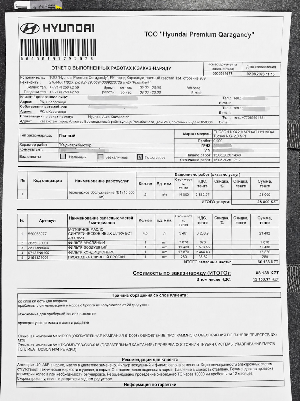

Ну вот и настал день проведения 1ТО.
С завода был недолив в раздатку и задний редуктор — в каждый узел долили 150 мл масла. Рекомендую проверить объемы жидкости
Случайно попал под 2 отзывных компаний- проверяйте трубку системы улавливания паров топлива. Говорят бывали случаи перегиба данной трубки. И обновление ПО приборки.

Какое масло доливали в раздатку и редуктор. Там же вроде 75w85 GL5?
Обновление ПО приборки что изменилось?
Ничего. Со слов диллера это обновление призвано устранить перезагрузку приборки. Пока наблюдаю- глюков нет
А до обновления были какие то глюки?
Да, приборка самопроизвольно перезагружалась на ходу. Начиналась анимация как запуске машины
Ясно, спасибо.
какое масло в двигателе, а то мне сказали лить rove
У меня в заказ наряде указано HELIX ULTRA.
Где делать то. В Караганде. Заиграло новым смыслом.
Коробку проверили. Уровень держится. Температура 55 градусов была
В коробке тоже недолив
согласен
