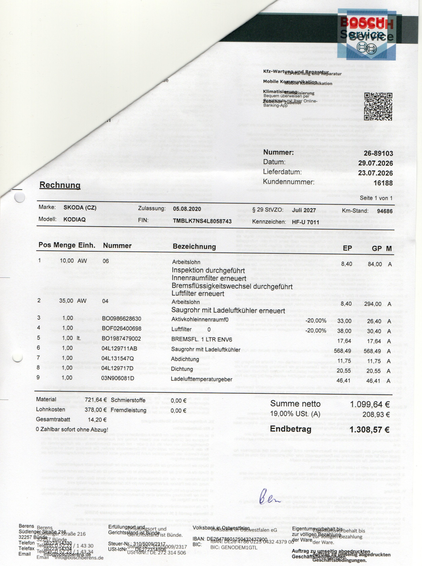

Ну вот и мне пришлось поменять, впускной коллектор и охладитель наддувочного воздуха плюс еще кое какие работы были проведены. При пробеге примерно в 92 тыс заметил что охлаждай-ка на чала уходить неизвестно куда. Грешил на помпу вплоть до пробитой прокладки … однако под машиной было сухо и прокладка была исправна. В итоги оказался впускной коллектор и охладитель наддувочного воздуха.

Цена конечно полный Scheiße )

В Словении делают за спасибо?
Да даже "на месте" …
Не знаю зачем это, но за такие деньги лично я это не делал бы. Тем более на Bosch'e

Вообще не в курсе цен за такие работы, просто сумма большая вот и все
