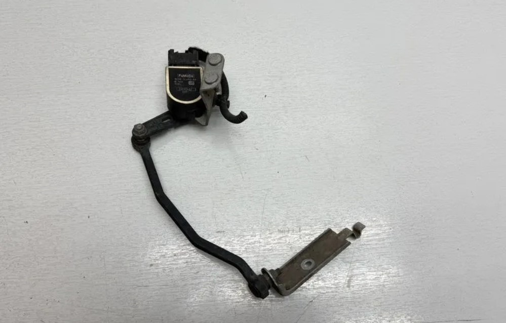

Но пост не об этом. Когда делал заднюю подвеску, слесарь сказал "передний датчик уровня лучше поменять". Всё работало, ошибок не было, но типа датчик так себе. Полез посмотреть, а там сгнил шар нижнего шарнира и заклинило верхний шарнир так, что вытерло ухо в тяге.
К тому же треснул от коррозии алюминий корпуса датчика.
Купил на разборке сразу два датчика б/у.
Это датчик передний правый Volvo30782269(31288272) и датчик задний правый Volvo 30782270 (31288274)
Внешне очень приличные. Шарик в эластичной вставке вращается легко.

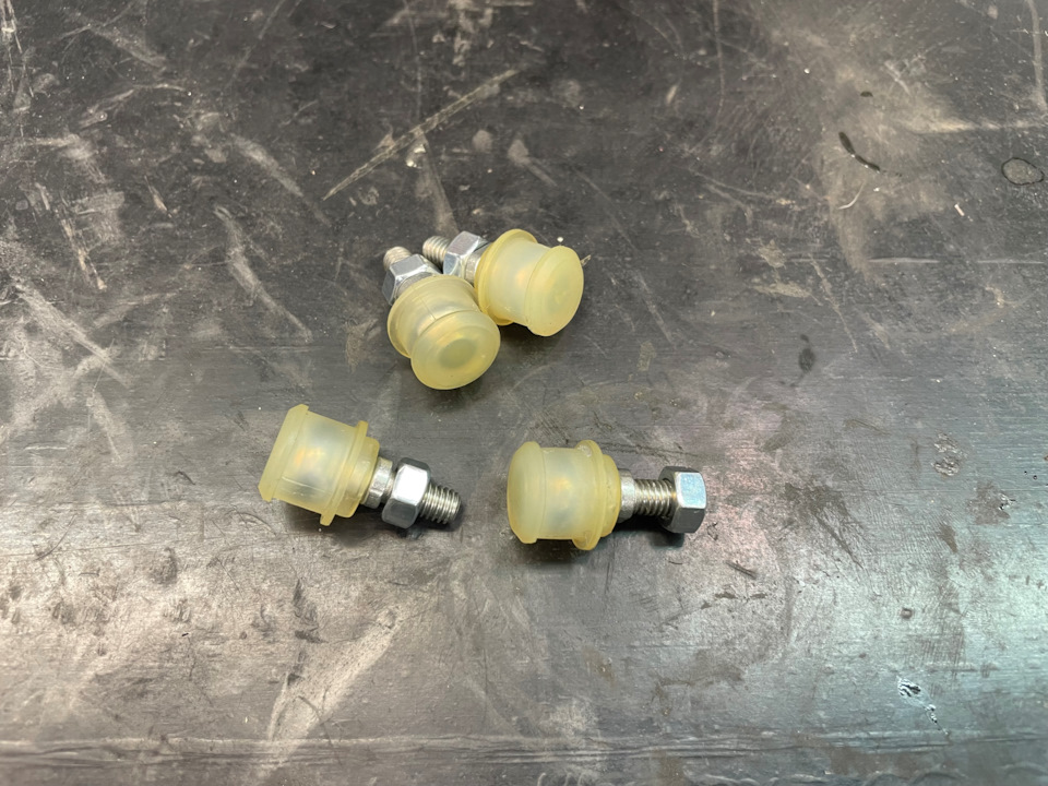

Всё равно решил разобрать. Материал эластичной вставки в тяге задубел и пару вставок я порвал.
У самой вставки есть номер, но купить, как обычно, по номеру ничего не получилось)
Вся моя коллекция эластичных вставок с моих и купленных на разборке датчиков.
Ну ничего. Купил через Авито ремонтные наборы.

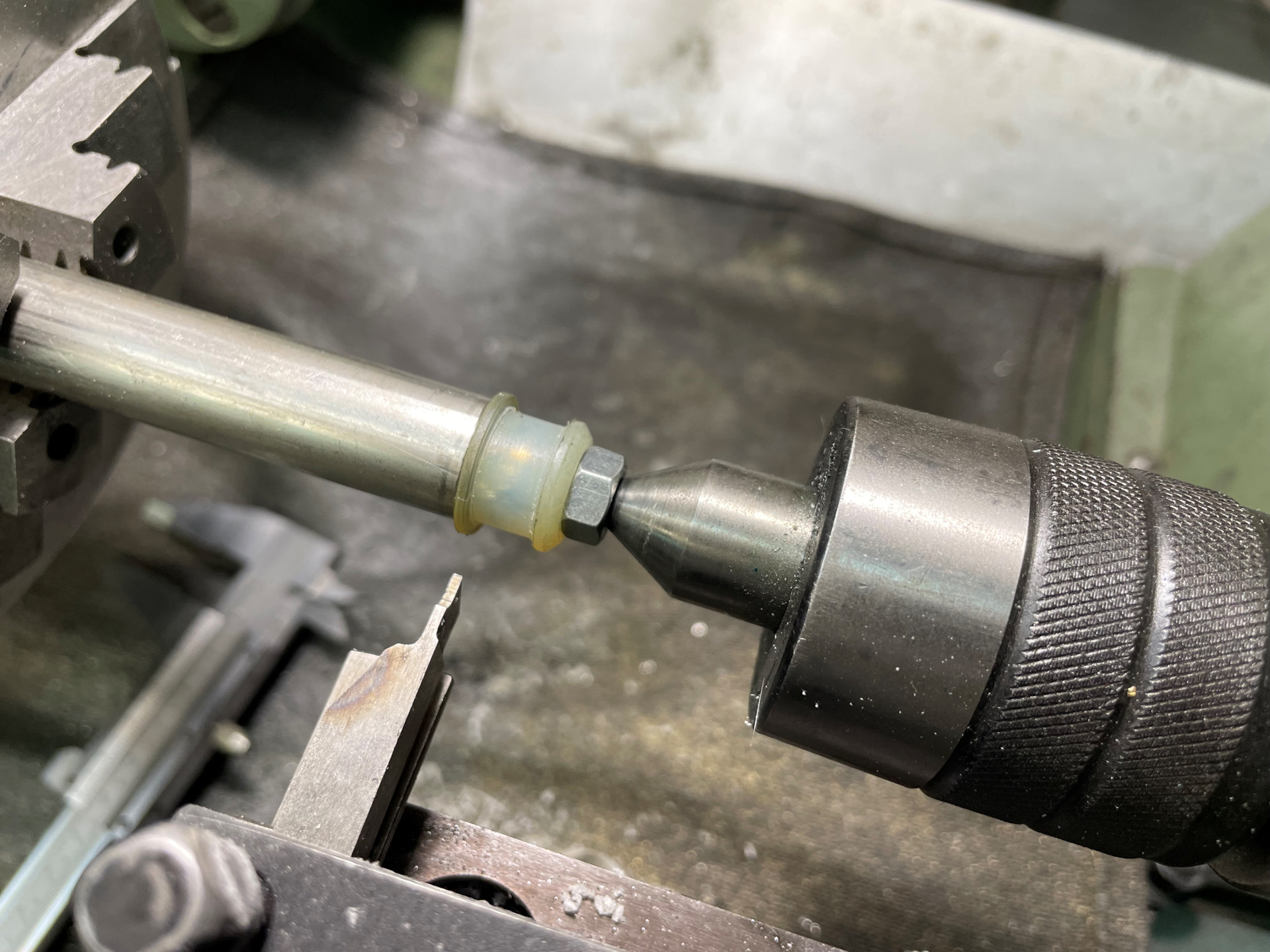

Вроде огонь, но засада оказалась в том, что диаметр оригинальной вставки 13 мм, а купленной – 14 мм. Вставить её можно, но шарнир вращается с приличным усилием, не рискнул оставлять. Пришлось точить то, что не точится) Уменьшил диаметр снаружи до 13,2 мм и всё стало идеально.
Разбирал, зажимая за резьбу шарнира в тисках. Вставлял прессом, но можно прекрасно вставить так же как и вынимал.

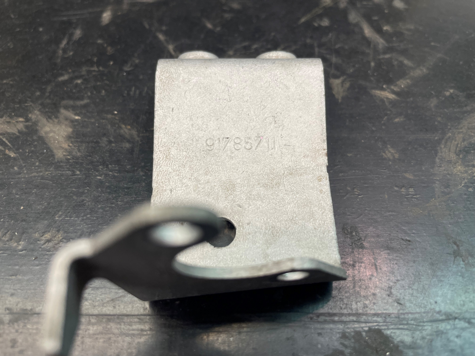

На всякий случай номера кронштейнов переднего и заднего датчиков. В своё время искал, но не нашёл их. Но всё равно эти номера не бьются)
Кронштейны переднего датчика.
91785711
91785704
Кронштейны заднего датчика.
91785731
91785723

Хорошо когда есть токарный станок:)
Да и вообще, когда много инструмента разного, хорошо)

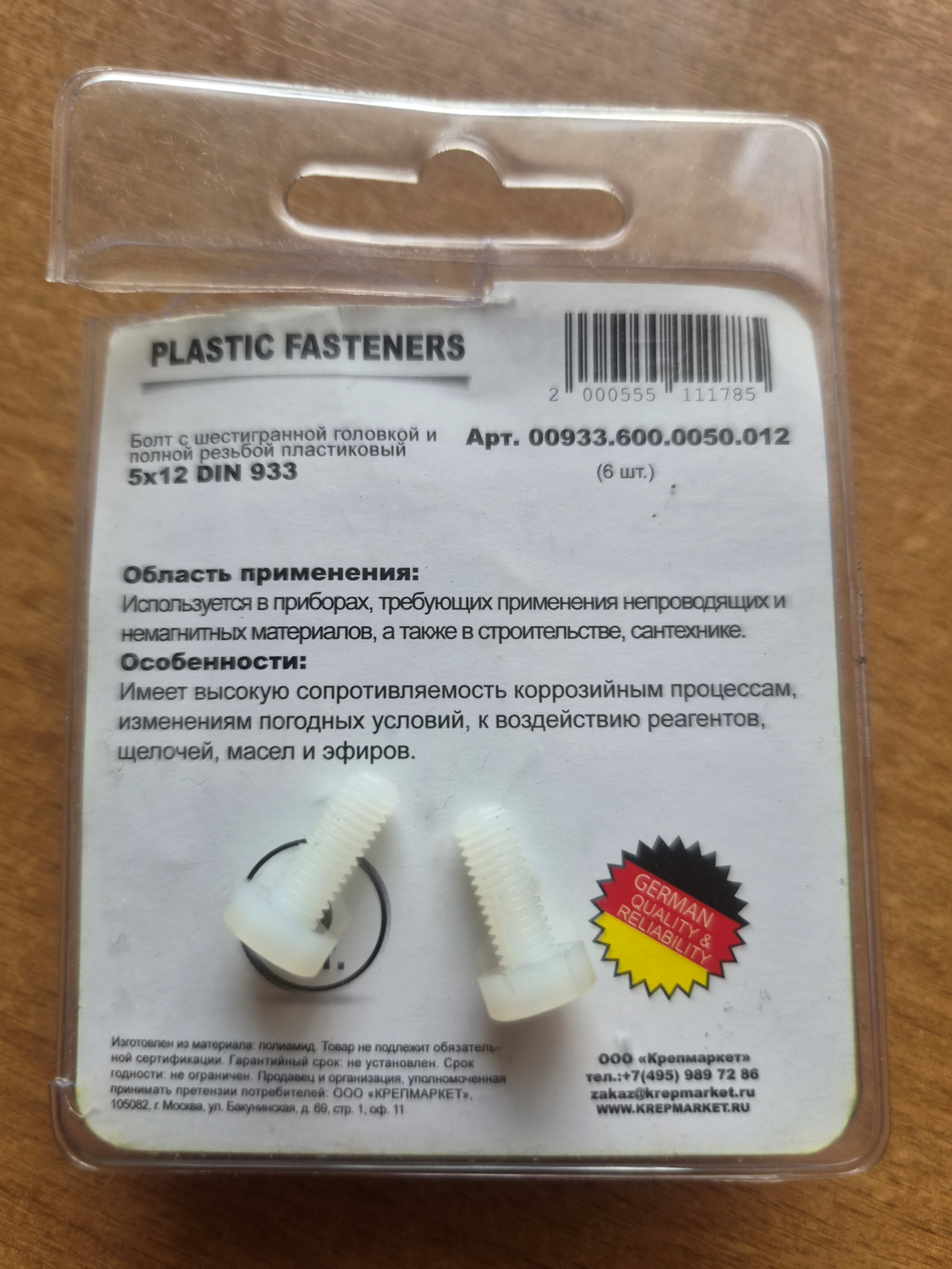

На своих авто поменял винты крепления самого датчика на пластик. Вроде как 6 лет уже, но точно не меньше — никакой коррозии вообще.
Интересный вариант. Винты такие не дефицит и белые и чёрные М5 и М6 и гайки тоже.
Да. Единственное, из комплекта чутка длинноваты для датчика, но подрезать не проблема. Гайки крепления кронштейна не стал менять, откручиваются легко и коррозии там нет. По виду хорошая оцинковка.

Браво! Особенно за проточку уплотнителей )
