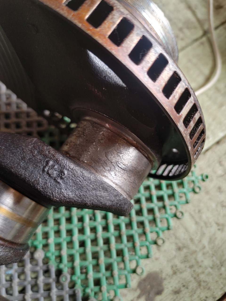

В комплекте с дырявым саабом достался коленвал задраный
Как мне подсказали, ход поршня указывается на коленвале, 78 значит колено от 2.0 мотора
На шайке 4 цилиндра приварены куски вкладыша🤠🤠 я по приколу пытался сошкрябать наждачкой, но держится какбудто цельная конструкция😱
И что делать дальше с ним Хз, его же можно както восстановить и тд, а смысл…

Неси на промерку, повезëт, сделаешь первый ремонт 0.25
