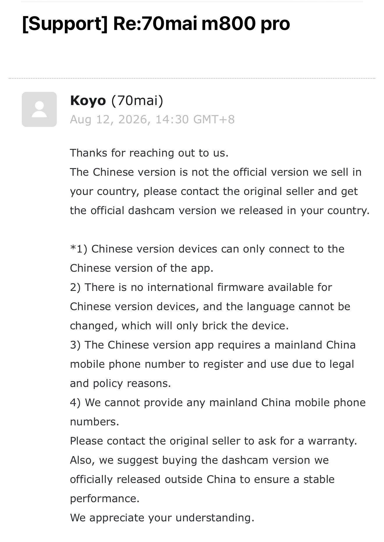

Написал в поддержку 70mai с вопросом как быть если мне прислали не глобальную версию. Их ответ
В кратце: верните продавцу девайс, он для Китая.

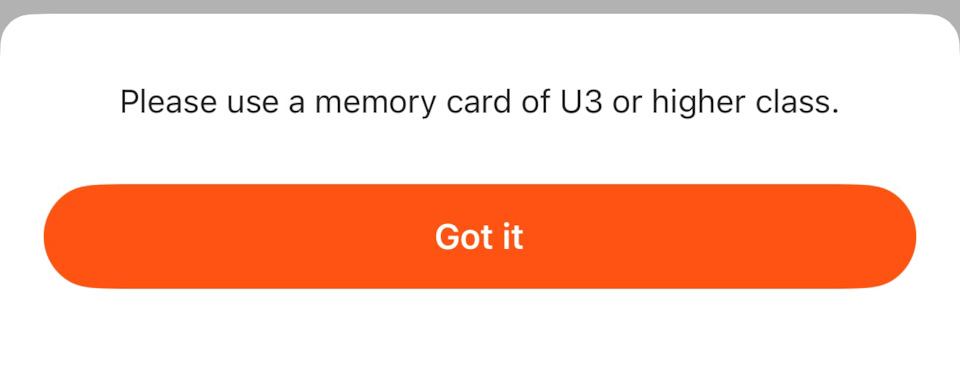

Дальше больше. На том же озоне купил карту microsdxc 256гб, специально U3 для 4k записи видео. За 4.5к₽, что как бы должно гарантировать, что не паль. Ха-ха, нет!
Вставляю в рег, рег пишет
думаю, ну надо отформатировать наверное. Форматнул, все завелось, но при перезапуске ошибка и опять пишет, что нужна карта u3.
Вставил в комп, протестировал. Понял, что паль паленая, обьем 1гб и скорости нет(5МБ/с). Вернул, заказал нормальную от Samsung. С ней всё заработало.

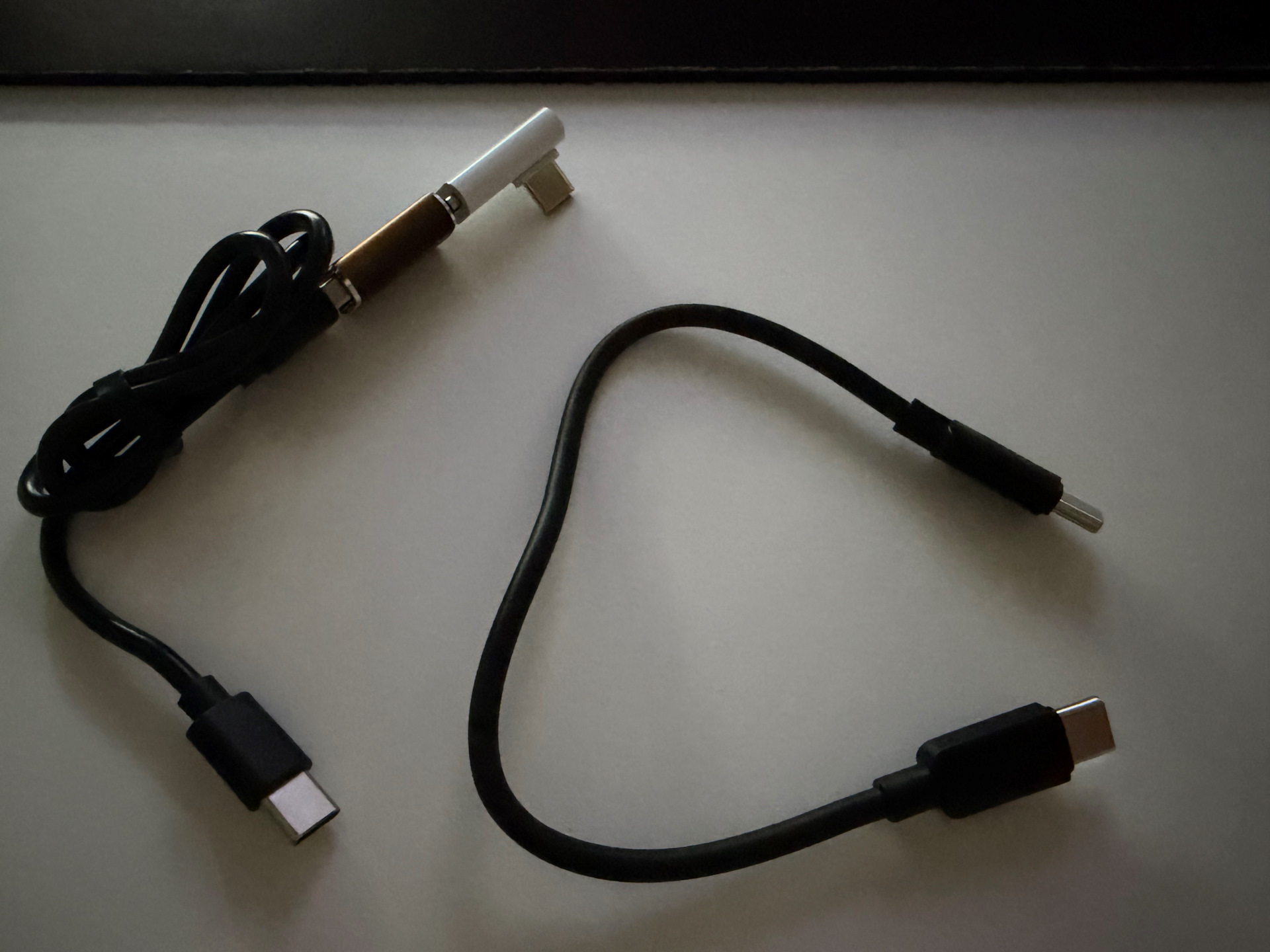

Следующий момент с usb. У китайцев как-то хитро запинован кабель, так, что "usb-c — usb-c" не работает, работает только связка "usb-a — usb-c".
Пришлось монстрячить с переходниками.

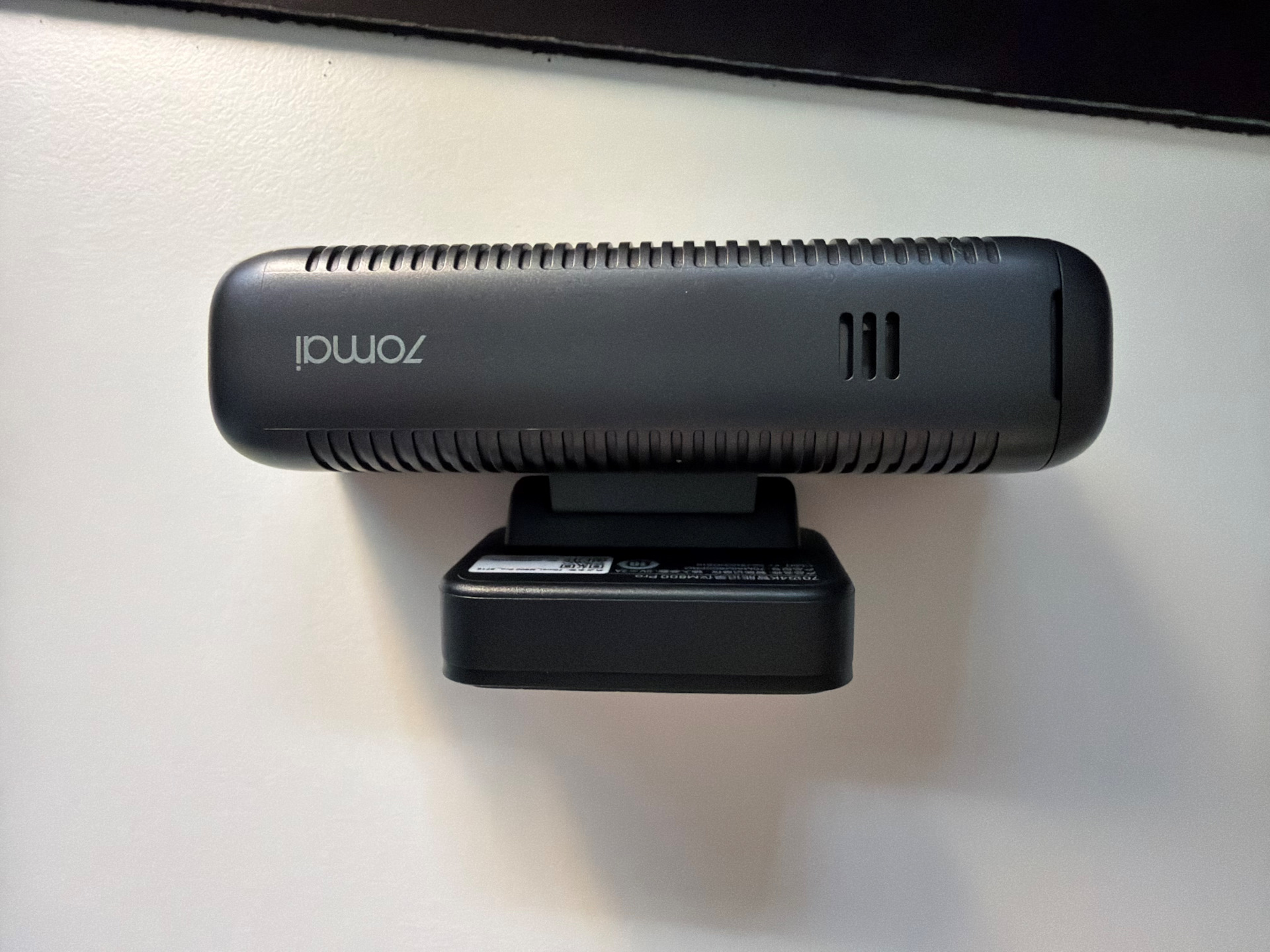

В итоге, когда закрепил у зеркала, выглядит вроде не ужасно, но кабель буду искать другой.
И да, крепил на "антистатический стикер", думал шляпа, но когда захотел чуть отрегулировать наклон, понял, что оторвать обратно проблематично и забил.

Ставил себе xiaomi as800se, купил сразу такой кабель, все отлично работает.
Кабель TYPE-C TYPE-C с быстрой зарядкой и передачей данных 100 Вт, 25 сантиметров / короткий провод для зарядки телефона повербанка шнур тайп си на андроид
ozon.ru/t/zLkPHSL
