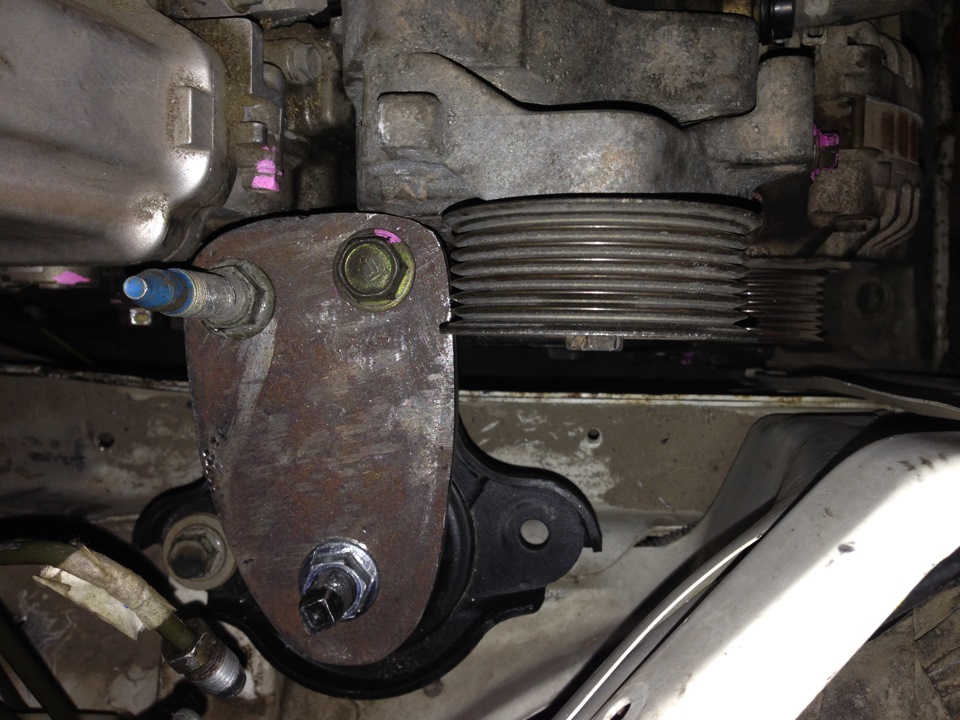

Сегодня много поработать не получилось, надо было забрать внука от бабушки )
Но за неполный день я успел:
— выставить мотор на правой опоре (высверленный вчера кронштейн приварил на новое место)
— закончил с правой опорой
— площадка под левую опору была допилена и установлена на коробку
Левую подушку буду использовать родную, только заменю ее внутрянку на усиленный сайлентблок.
Ну и установил натяжитель приводного ремня, предварительно перепрессовав подшипники в его роликах
Завтра окончательно вывешиваю мотор на правой и левой опорах.
