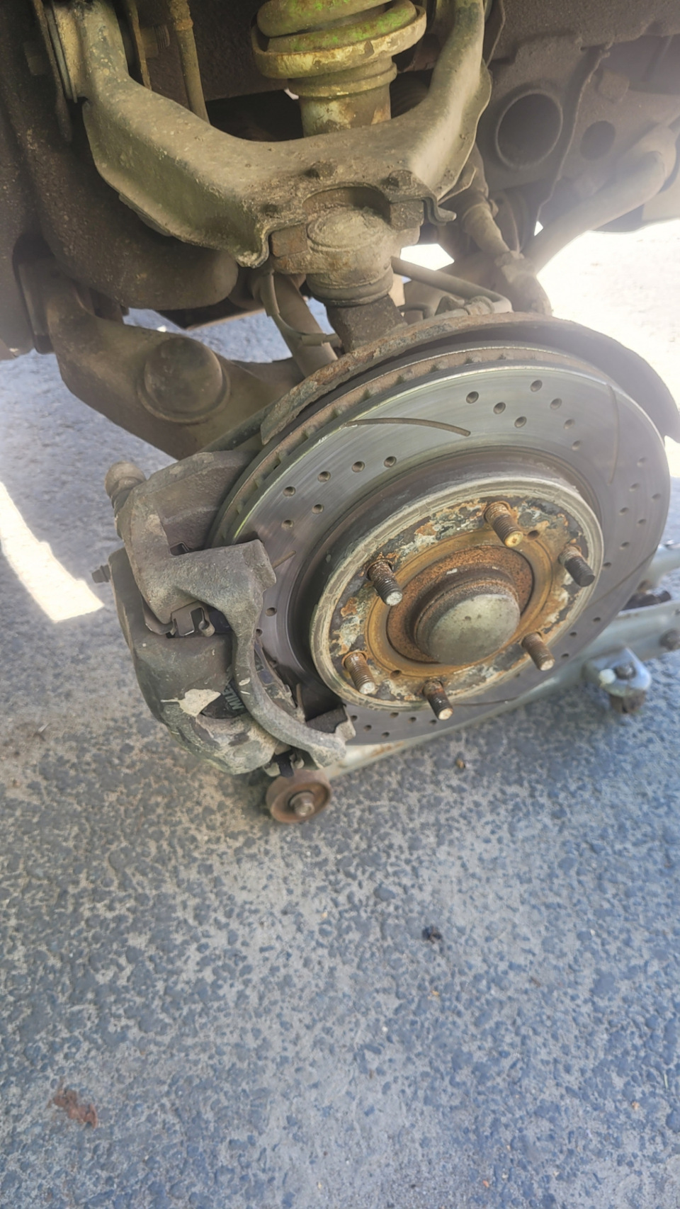

Еду я как-то утром с работы и при нажатии на тормоз начался какой-то скрежет. На маленькой скорости при торможении колесо вообще блокироваться начало. Поддомкратил машину, снял колесо и ожидал увидеть заклинивший поршень, либо стертые в ноль колодки…
Но смотрю, что суппорт как-то криво стоит.
Руками трогаю, а он шевелится. Тут у меня слегка волосы приподнялись
Болты крепления ослабли каким-то чудом и один вообще потерялся. И это на правой стороне, где при затяжке давишь ключом вниз, тоесть усилие максимальное создаёшь. Как так вышло, не понимаю.
Но что случилось, то случилось. Надо искать новый болт. Благо сломался недалеко от автомагазина, в 10 минутах ходьбы.
Купил подходящий по размеру болт, правда с полной резьбой.
Встал как родной.
Довольный проделанной работой помчался домой))

Момент затяжки этих болтов 95 Nm
Может на фиксатор резьбы?
Через время проверю. Если снова ослабнет, то посажу на ыиксатор

Как и на болте коленвала — потянулась резьба. В ремкомплектах, иногда попадаются болты с резьбовым герметиком
Никакой фиксатор резьбы там не нужен, просто с моментом тянутся и все.
Было такое не раз и даже с худшими последствиям .
Надо резьбу фиксатором мазать.
А у меня графиткой смазана🤦♂️🤣
Графитка там не нужно. Перед закручивания очистить резьбу и закручтвать с динамометрическим ключом. Согласно инструкции, соблюдая момент затяжки. Узел ответственный, ошибок не прощает. Хорошо, что без последствии обошлось. 👍Магазинный болт в желательно менять на похожую, который был, с соответствующими параметрами.

Скорее всего резьба на болтах или на одном из 4-х вытянулась, лучше заменить все 4- е на оригинал от греха с протяжкой по динамометрическому ключу. Момент этих болтов я чуть выше написал
А может быть и на самой скобе резьба тоже потянута, такое тоже бывает🤷♂️
