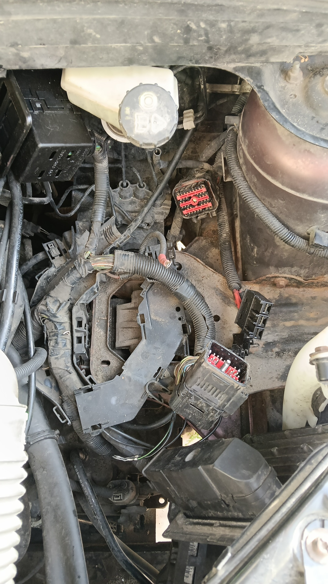

В очередной раз, уже сбился со счета, запуск двигателя не получился, лампочка на приборке моргает, ключ невиден, стартер молчит.
Вскрываем в очередной раз проводку с все что рядом с аккумулятором.
Моем, продуваем компрессором, сушим . Из хорошего "зелени" и окислов в разъёме не обнаружено.
Собираем в обратной последовательности, наблюдаем .
Скрин где много ошибок, подозреваю что выскочили когда релюшки дергал за бардачком
Запчасти на фото: B1602

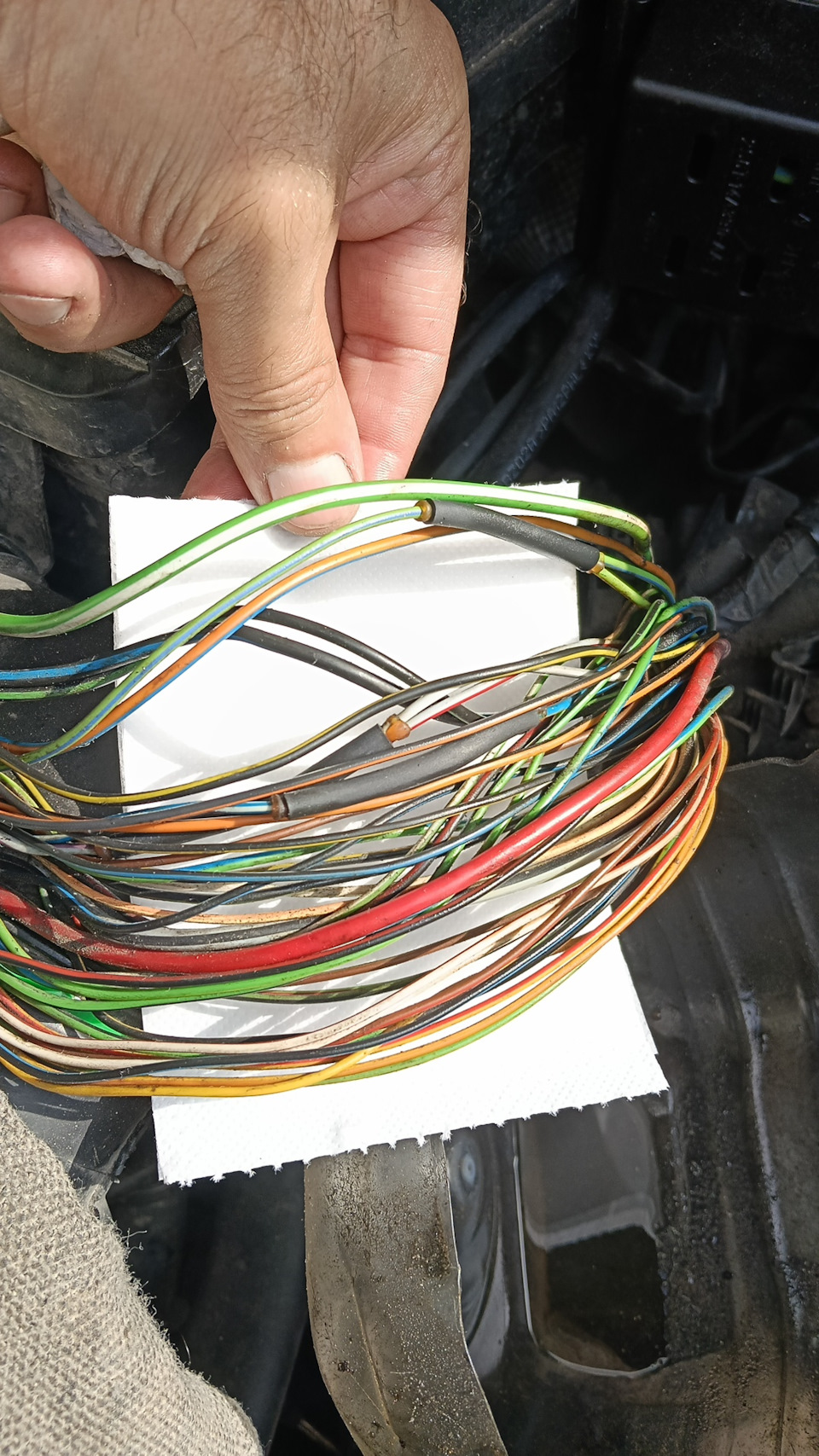

Массу бы ещё посмотреть.
Иной раз такие фортеля выкидывает. Масса на кузове и масса на двигателе.
Проверено, зачищенно.

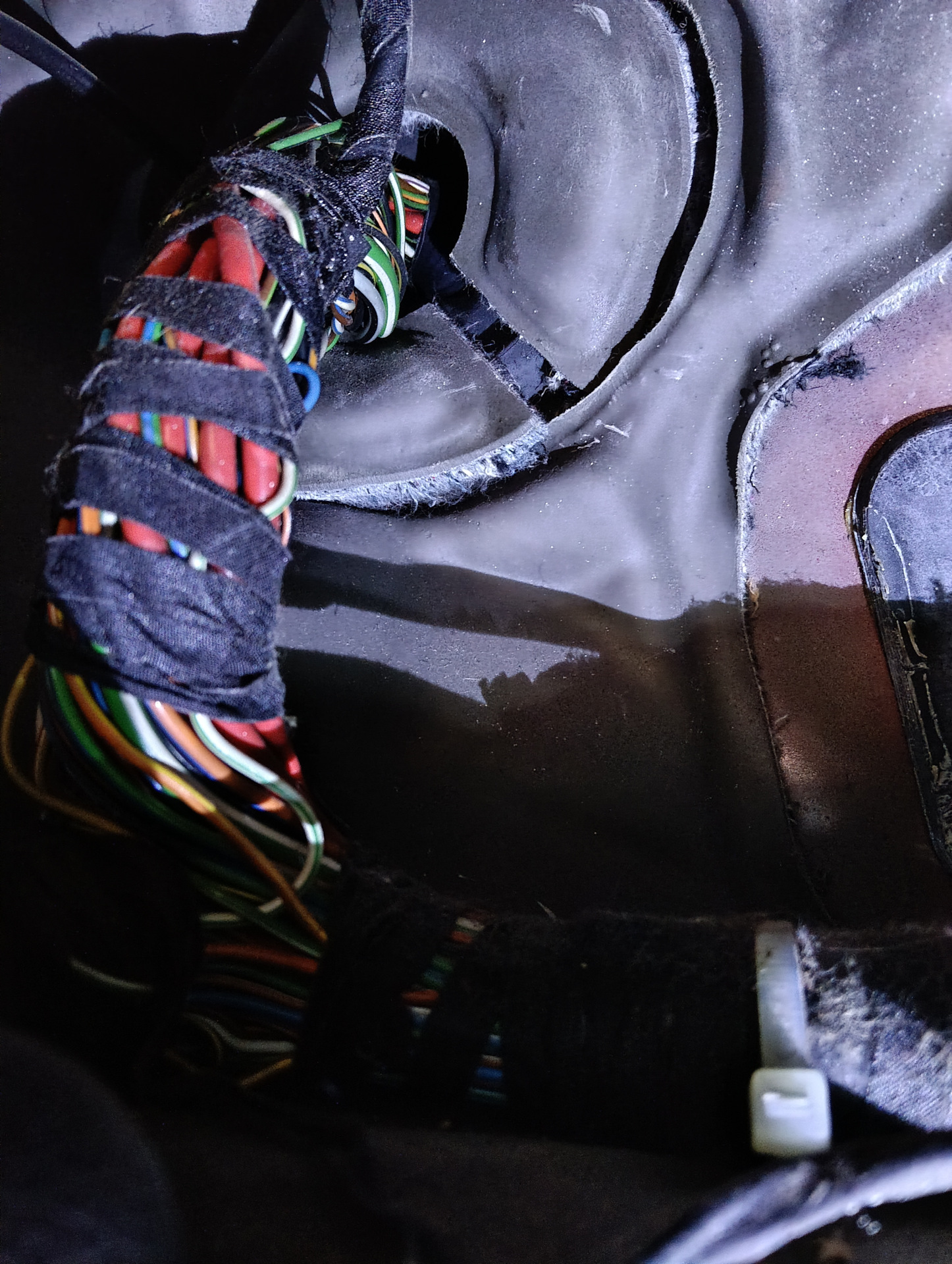

Отверстие перегородки между кабиной и подкапотным пространством, через которое проходит главная коса. Освободи стянутые провода, чтобы они ходили туда-сюда свободнее. Осмотри в этом месте.
Где-то что-то ты не видишь.

Тут Ок. Но где-то же проводка повреждена по-любому
Я пока в деревне, надо в городе искать толкового электрика.
Понял. Походу надо прозванивать проводку. Визуальный поиск не даёт результата.
