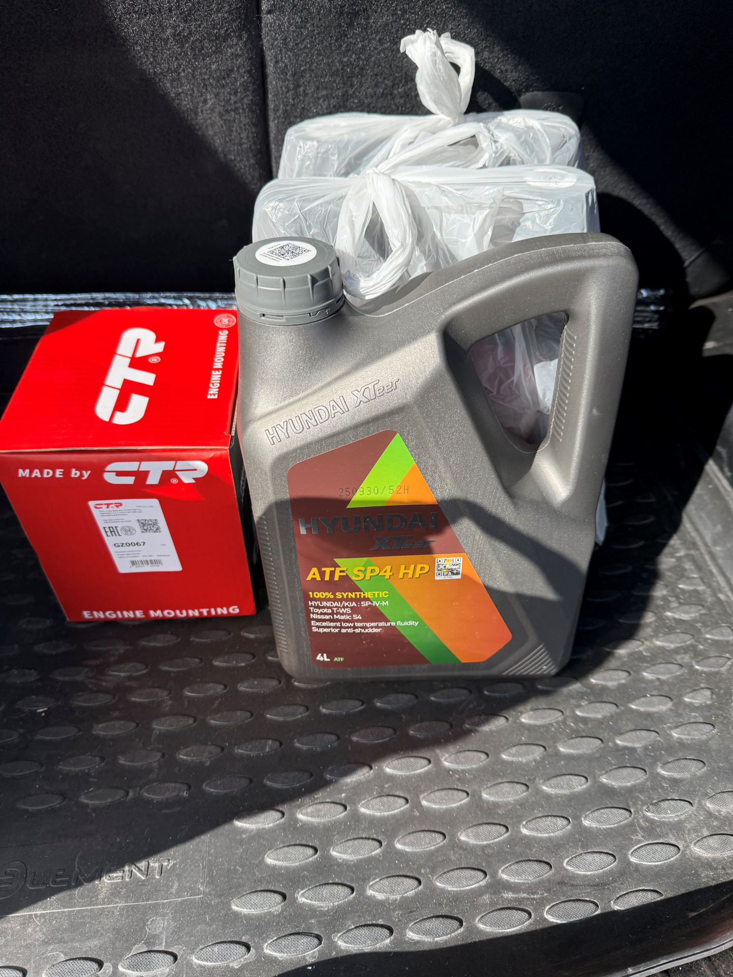

Сделано:
— замена масла в двигателе — Comma SynerZ 5-30. Почему именно оно? На нем у меня еще 2 автомобиля ездят уже много лет без нареканий.
— частичная замена масла акпп Hyundai Xteer SP4. Масло брал на полную замену 3 канистры, но при сливе с акпп видно что там чистое масло явно недавно замененное. В итоге ограничились одной четверкой.
— замена правой подушки двигателя CTR GZ0067. Причиной для замены стала дрожь руля на холостых. Старая подушка была уже негерметична при надавливании из нее выходил воздух.
Также намечены работы на следующий визит- рулевые наконечники и до кучи оставшаяся левая подушка двигателя.
Запчасти на фото: H13W01
Запчасти на фото: GZ0067
Комментарии 3
Здравствуйте замена подушки помогла с дрожью на холостых?
Да, теперь все четко
Буду пробовать
