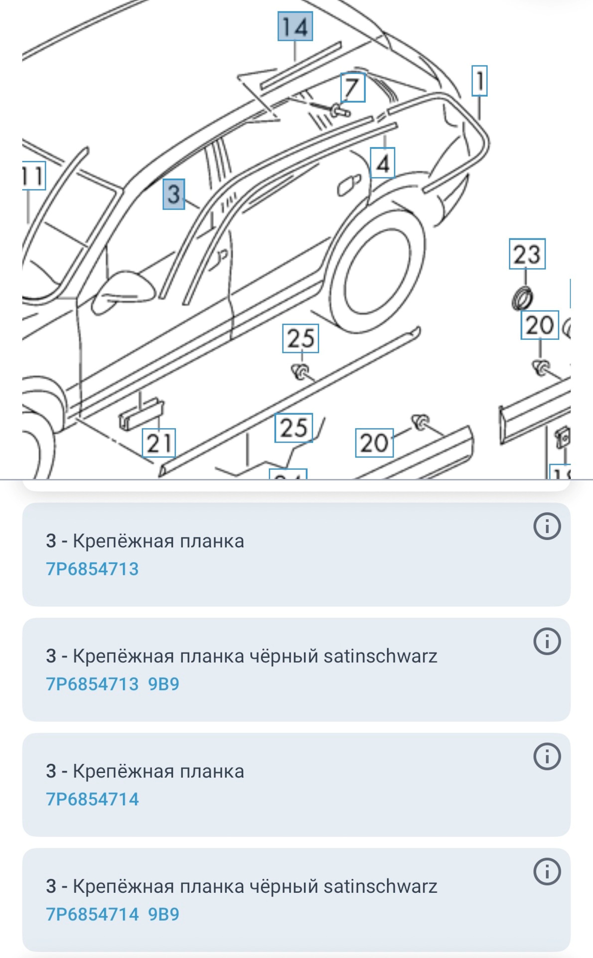

Всем добрый день. Нужна помощь с артикулом детали и объяснением как её снять не сломав, если это Возможно.
На фото уплотнителей прихлопа двери (как его правильно назвать не знаю)
Хочу отдать в малярку покрасить сколы над лобарем и стойках, чтобы сделать всё красиво эти уплотнители надо снять. А как их снять и что купить в случае потомки, не понятно.
Артикул детали не получилось найти и какого-то обучаемого видео по снятию тоже.

Красил рамку лобового, чтобы красиво было не обязательно снимать эту деталь
У нас не самая распостраненная машина, так что придется вместе с мастером этим заниматься
Номер не подскажу-использовал повторно старую. Это металлический кант, прикрепленный к кузову насквозь через заклепки. В него вставлена металлизированная резиновая вставка. Начало у неё в проеме водительской двери — нужно подцепить ножом или отверткой и аккуратно потянуть на себя. Конец через всю боклвину авто уходит в заднюю крайнюю форточку. И лучше отдавать в ту малярку, где это знают и умеют. Иначе и другого переломают от незнания и неумения.
