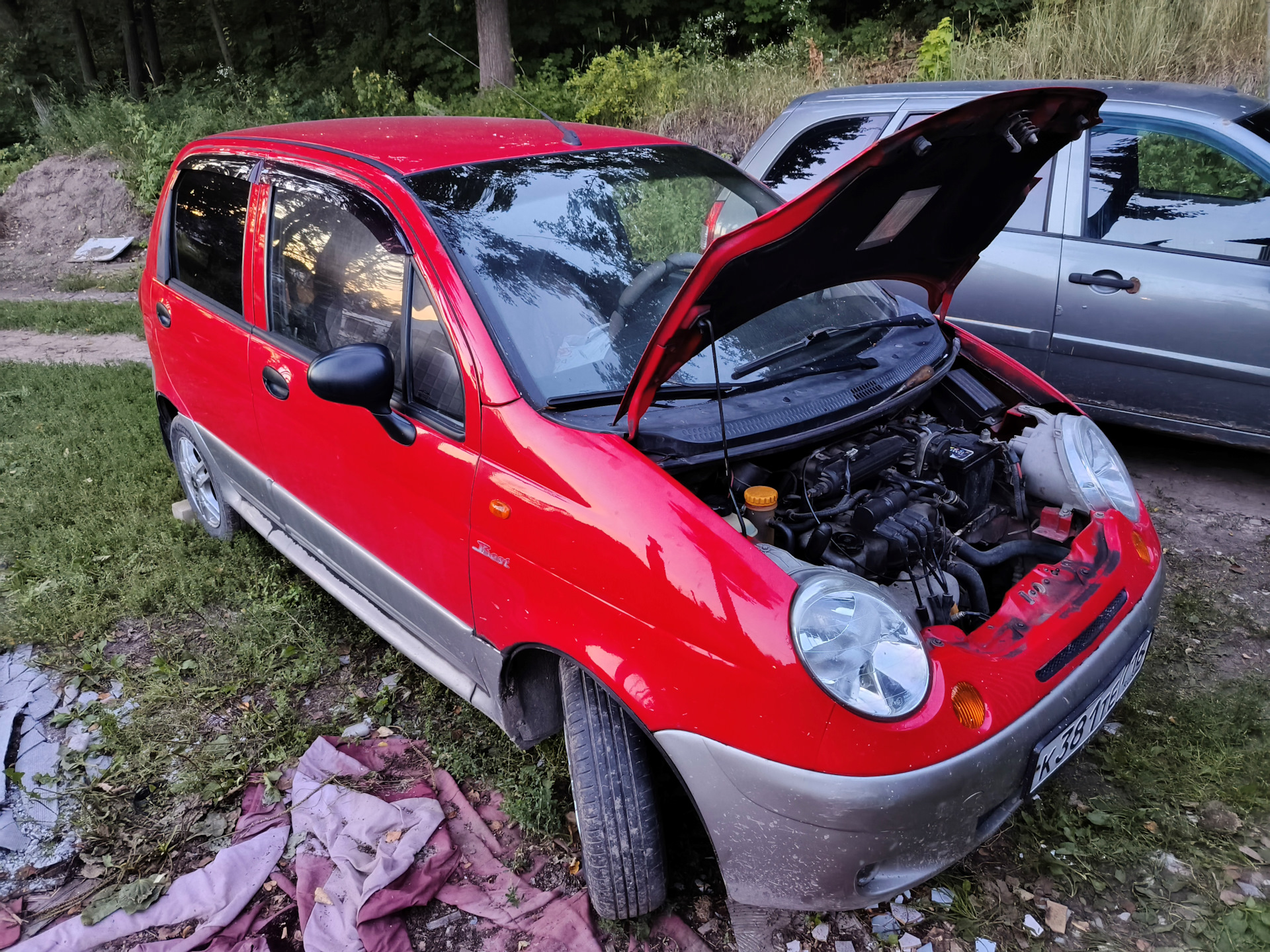

Ну чё, народ, кто ещё Матиз на живой ржавчине катает?
Купил четыре баллона MASTERWAX:
— 2 балона пушечного сала
— 2 балона мовиля-НН с цинком
Матиз уже не молодой, днище и пороги начинали тихо подвывать. Решил не ждать, пока дырки появятся, а обработать всё по-взрослому.
Загнал на яму и залил все щели, что нашёл. Пушечное сало — это вообще зверь. Густое, липкое, пахнет так, что соседи думают, будто я сало жарю. Мовиль-НН с цинком пожиже, но в скрытые полости залетает отлично. Два плюс два — уже серьёзный запас. Хватило и на днище, и на пороги, и ещё осталось.
Теперь Матиз стоит на яме и явно не ожидал такого поворота.
Кто считает, что Матиз не стоит таких вложений — можете дальше гнить. Мой красавец ещё поживёт.

Каждое лето покупаю 4 баллона таких же и заливаю везде, где руки достают! Машине 16 лет и пороги, дно, арки, двери все как с завода. По низам ничего не сгнило)) вон под капотом видно черные пятна — это от пуш сала.
