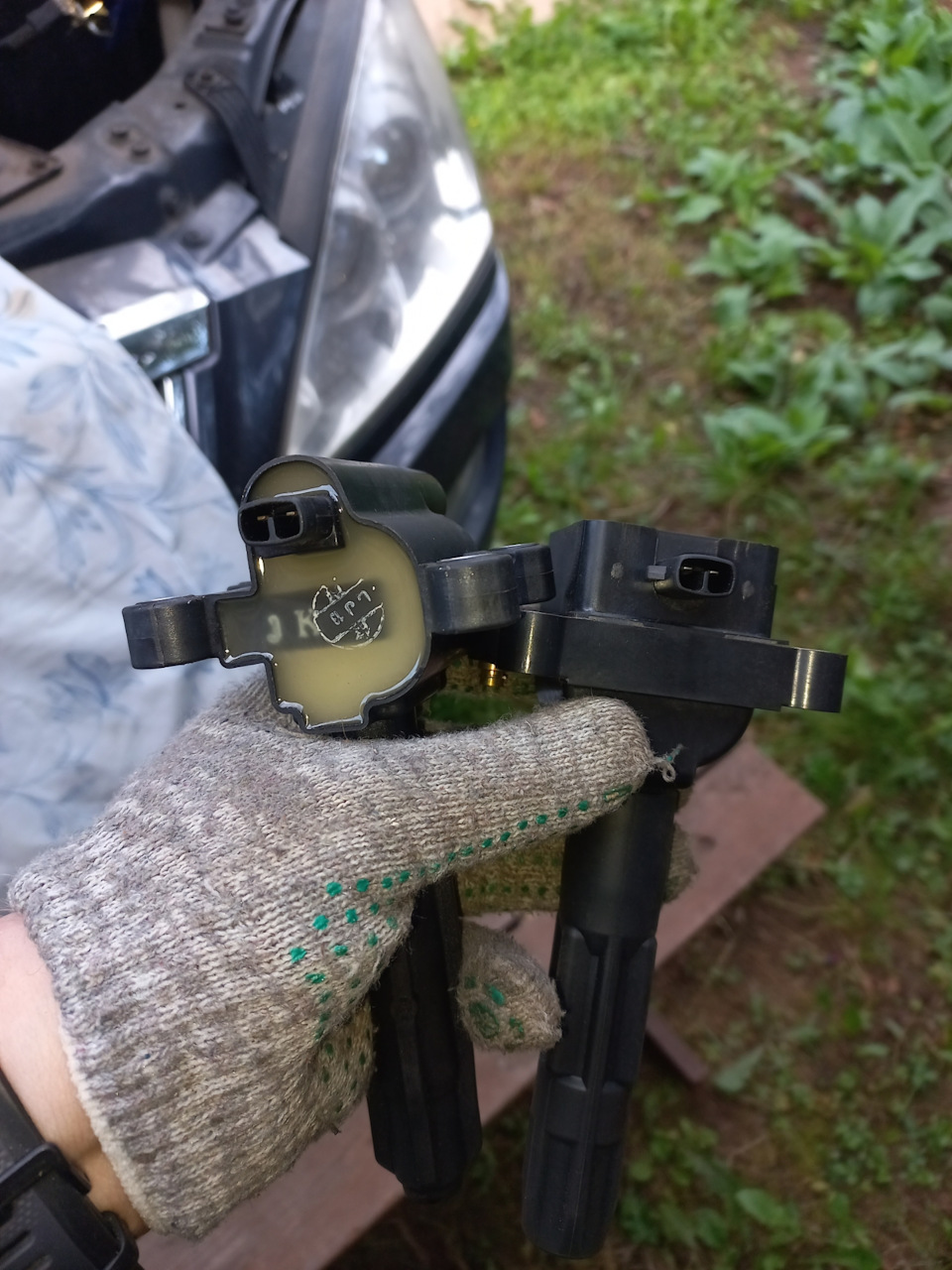

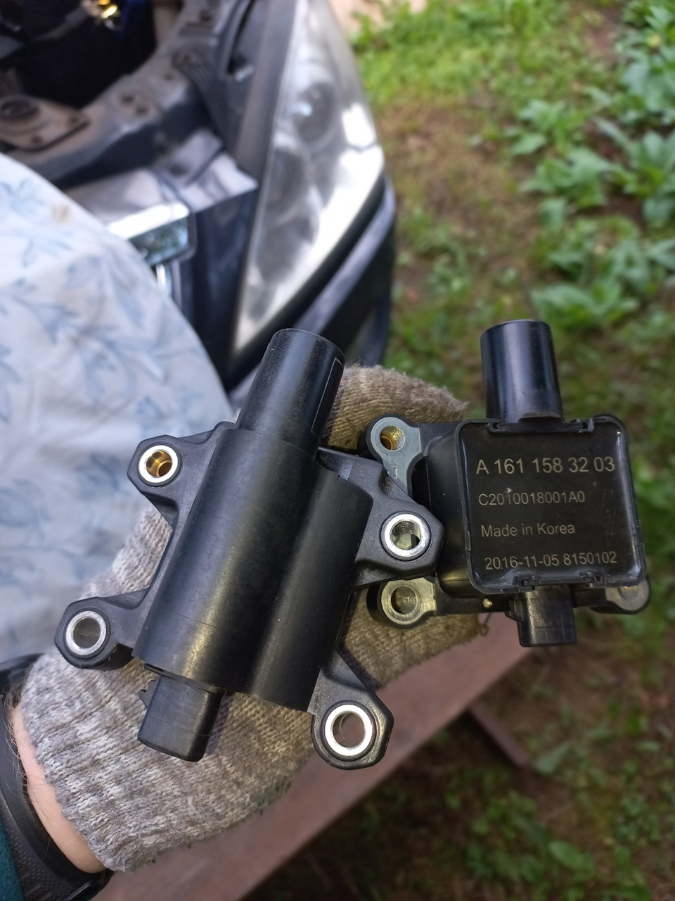

Наконец нашёл время на замену свечей и чистку ДЗ. Хотел сделать ещё неделю назад, но обнаружил трещину на шланге вентиляции картерных газов, так что решил отложить до покупки оного, чтоб сразу все скопом делать. Свечи были ну прям в печальном виде, хотя менял их ровно год назад. Вместе со свечами решил вернуть на место "родные" катушки зажигания и поставить новые бронепровода ( они также давно лежали и ждали своего часа ). С зимы напрягала сильная вибрация на холодном моторе и плавающие обороты…может быть как раз шлаг вентиляции подкидывал лишний воздух в систему…ну и расход зимой был прям конский ( по прикидкам в городе порядка 25-30 / 100 )
