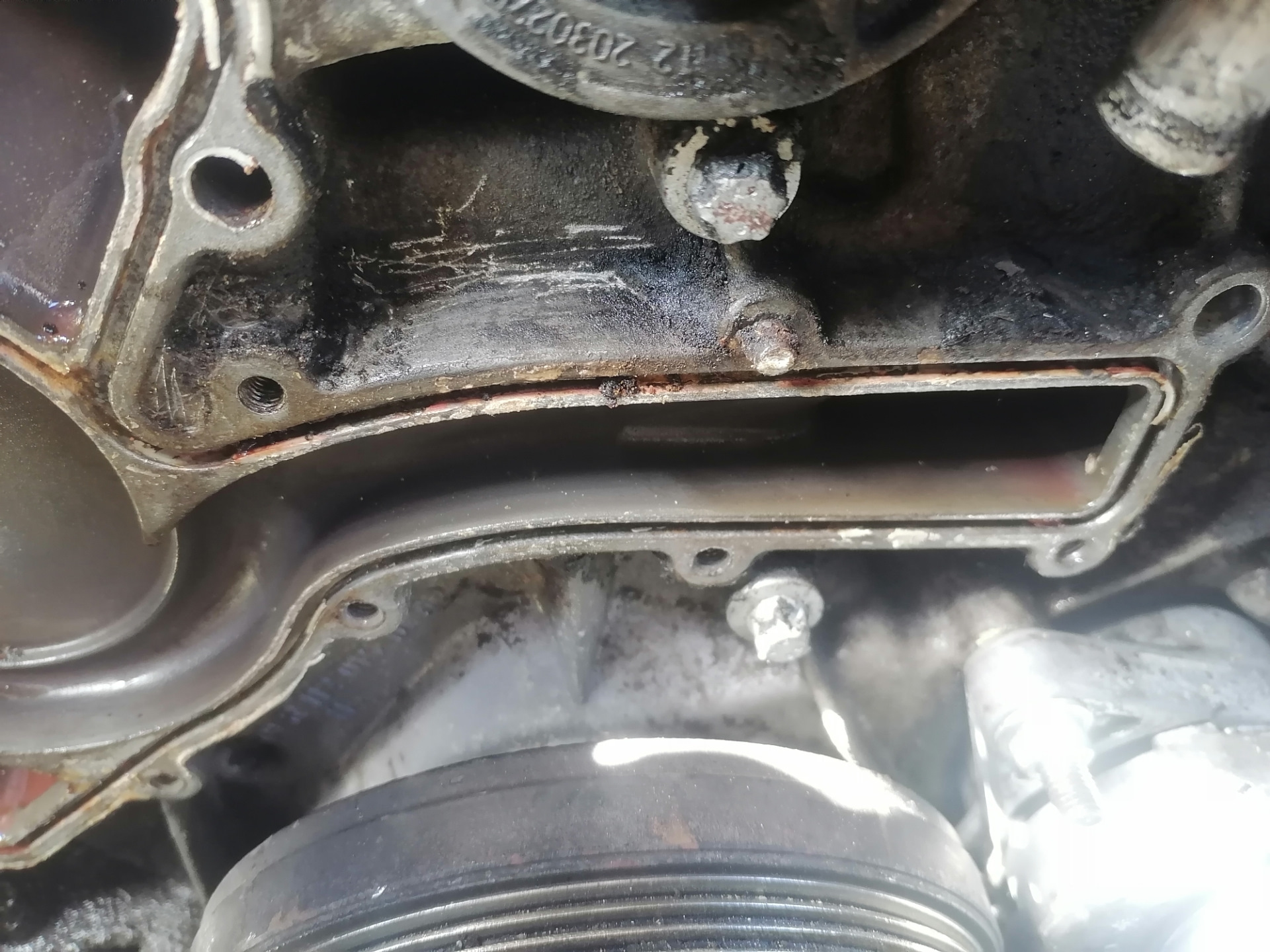

Сам процесс лёгкий, но был один подарок от старых хозяев или слесаря, который менял её до меня.
Сначала чуть помыл лобовину мотора от старой грязи.

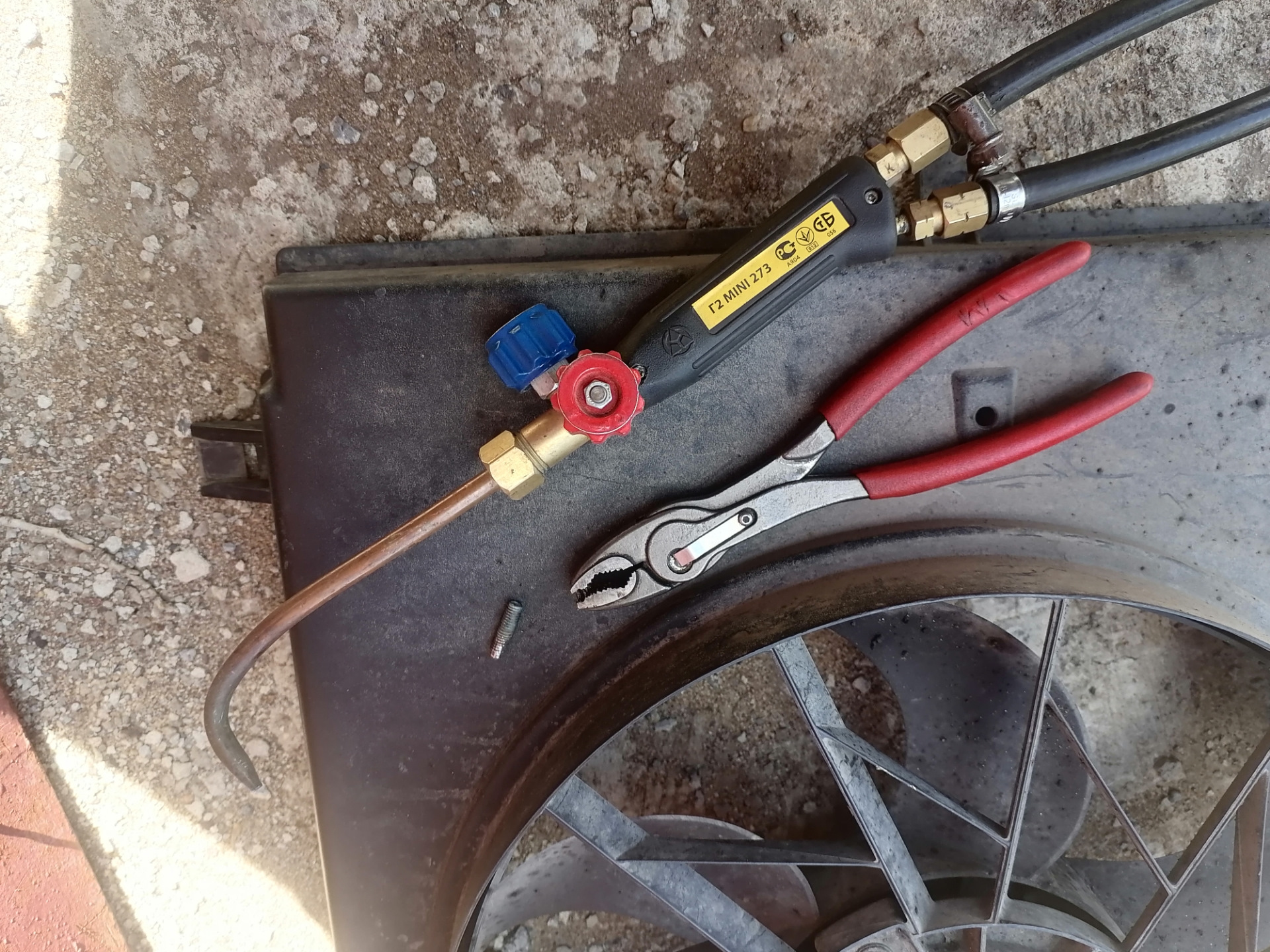

Обломыша грел ацетиленом, поддался легко, нагрев и клещи от Knipex сделали свое дело
Далее закрыл каналы в блоке тряпками, щеткой на шуроповерте очистил от старого герметика и окислов посадочное место для прокладки.

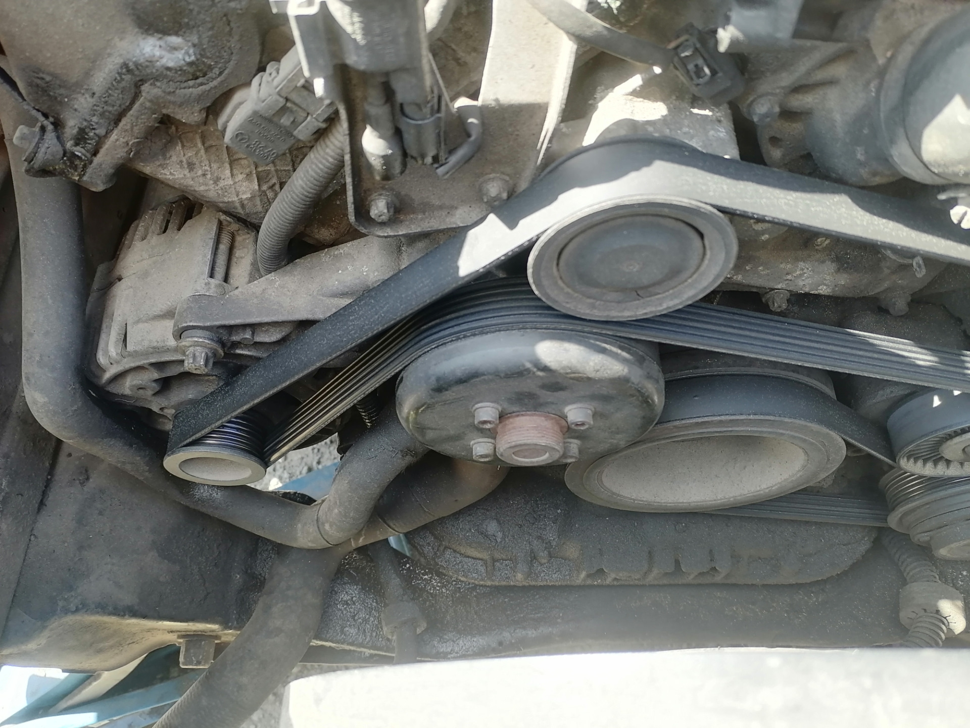

собирается все так же легко, болты сильно тянуть не стал, до упора и чуть подтянул спустя 10 минут, все закручивал маленькой трещеткой, залил антифриз, поставил ремень, запустил, воздух вышел сам, подтеков нет

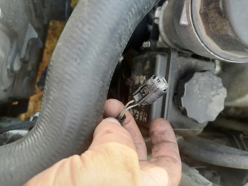

Нашёл фишку в райне бочка омывателя, на ней 12в, может кто в курсе на что она идёт?

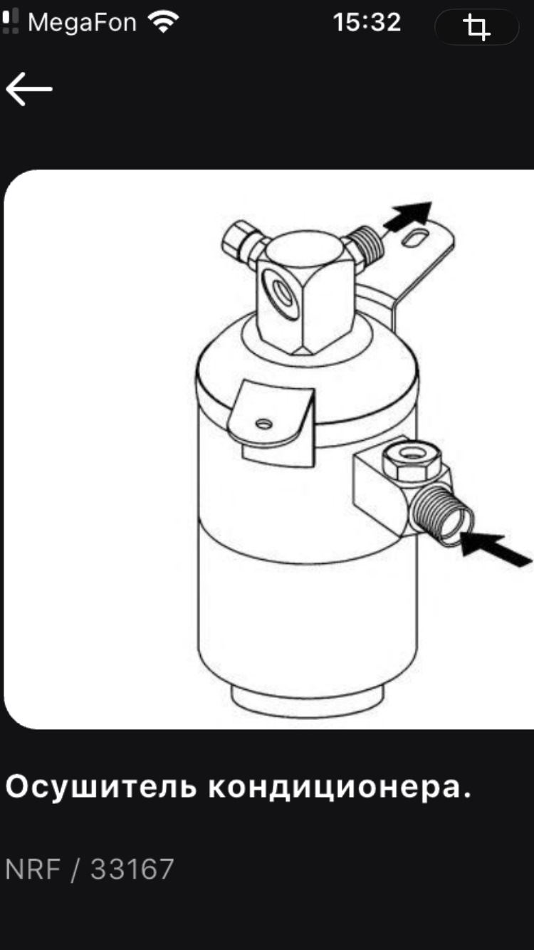

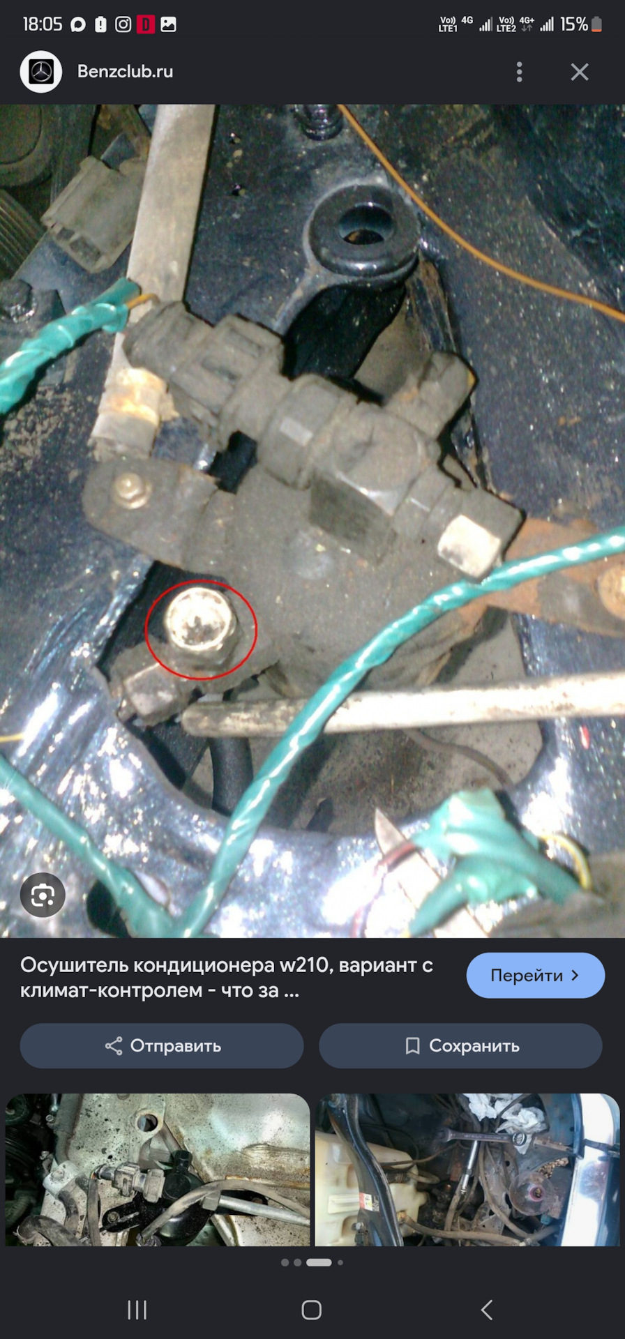

На осушителе кондиционера рядом с левой фарой
осушитель менял, на старом был только датчик давления, вроде как, над глянуть
Штекер датчика температуры фреона
а где он стоит?
Может концевик капота. Смотря какой он длины и куда достает
