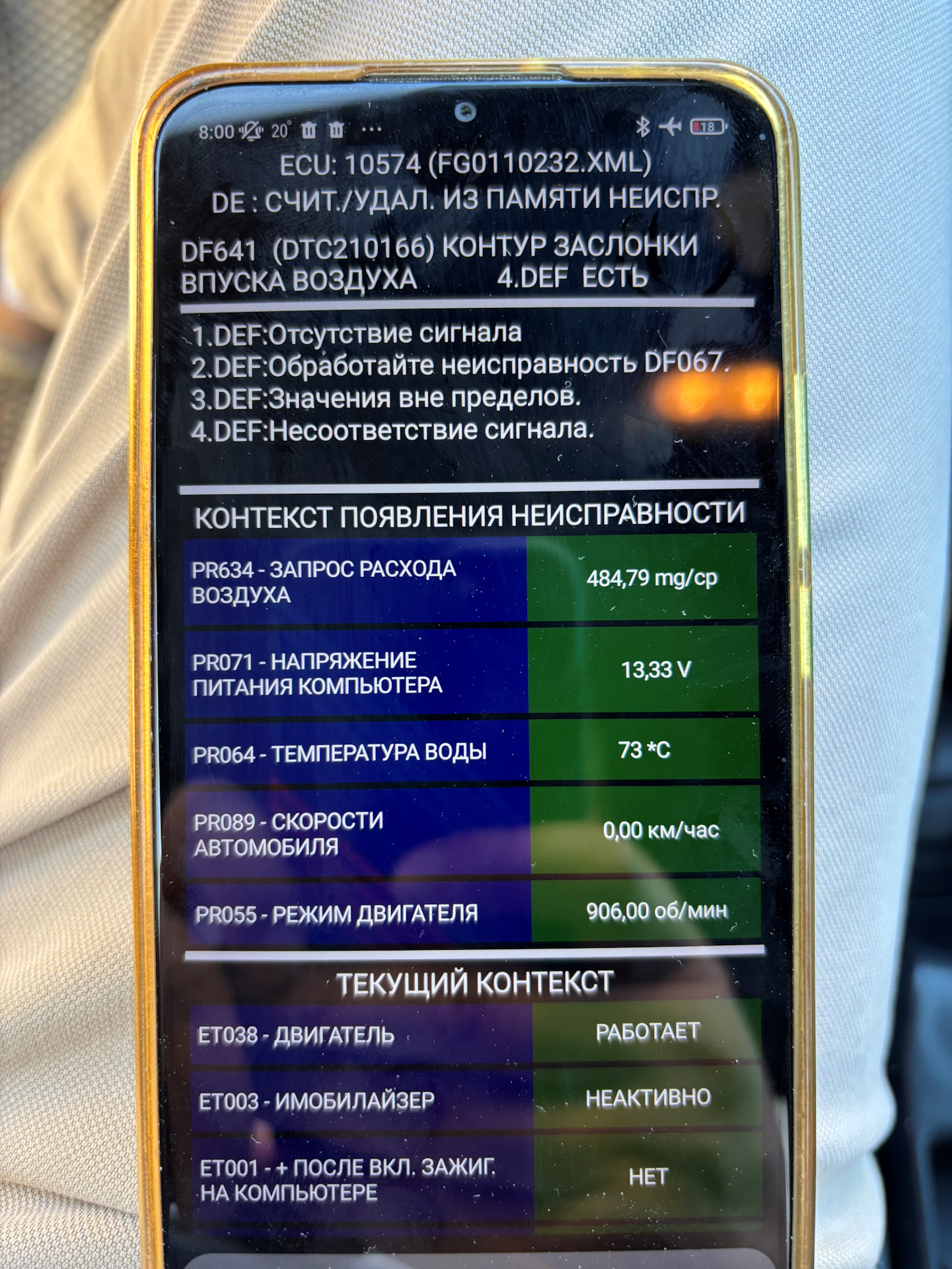

Столкнулся недавно с неприятным явлением, иногда пропадает тяга, педаль отпустил — нажал и опять паровоз. Джеки чан молчит, почитал обд, ошибка Р0120, обрыв цепи дпдз, понимаю что датчика такого нет, его функцию выполняет сама заслонка. Ремонту она не подлежит, как вариант снять почистить. Искать на разборе. Или вообще педаль, она же тоже устроена по аналогичному принципу.
Машина передвигается, но меня это не устраивает.

Установил DroidClip, прочилал ошибки.
Что бы не гадать на что ругается, Рено нужно читать Pyren, PyClip или оригинальным Clip'ом, а не первым попавшимся в плеймаркете.
Есть документация, что нужно делать при каждой ошибке.
Если нет желания идти уже проверенными путями, то можно и на картах таро диагностику проводить)
