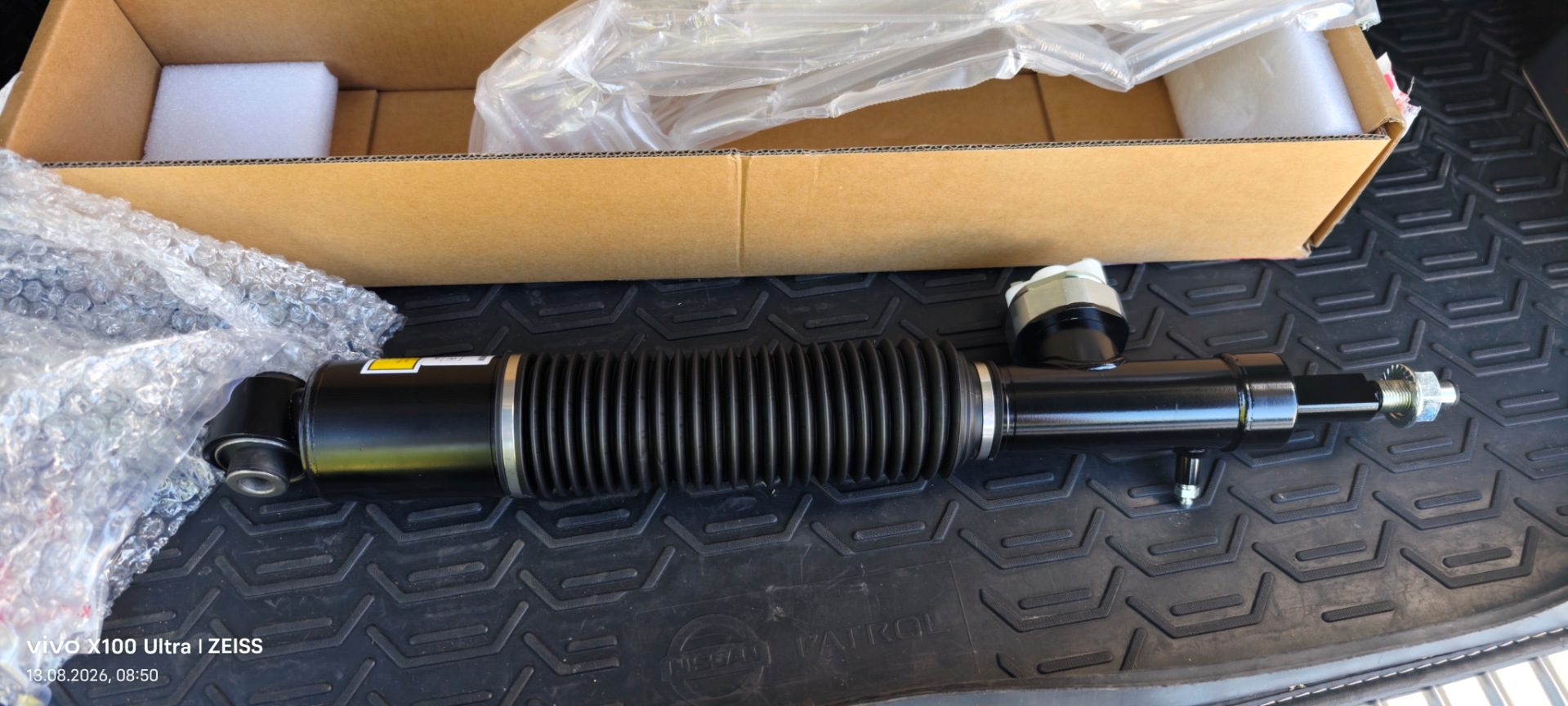

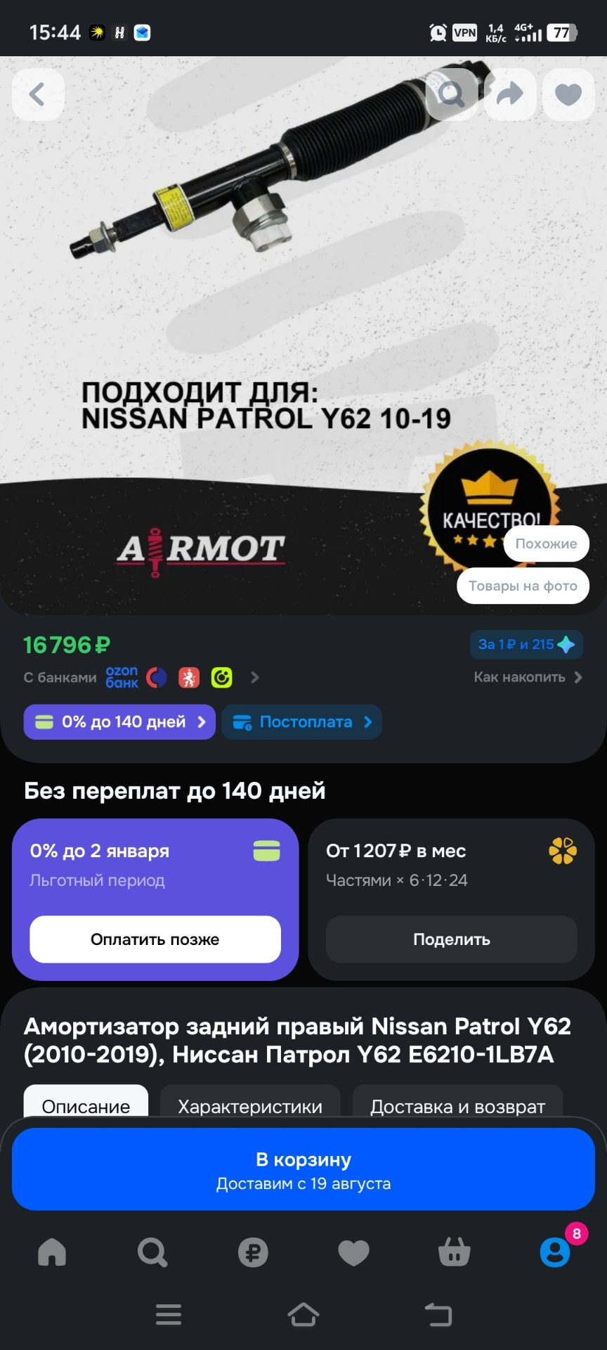

Купил новый, 1 шт. фирмы Airmot. Почему один, а не пара — потому что в сервисе сказали, что амортизаторы не независимые, а обеспечивают общий контур, поэтому смысла менять два нет, так как сам по себе амортизатор не содержит в себе каких-то упругих элементов — жесткость по кругу создаётся за счёт накаченного давления жидкости в сообщающемся сосуде.
Выбрал аналог фирмы airmot — в 2 раза дешевле чем оригинальный амортизатор. Посмотрим сколько будет ходить. Визуально от оригинала не отличишь, в сервисе сказали что качество отличное.

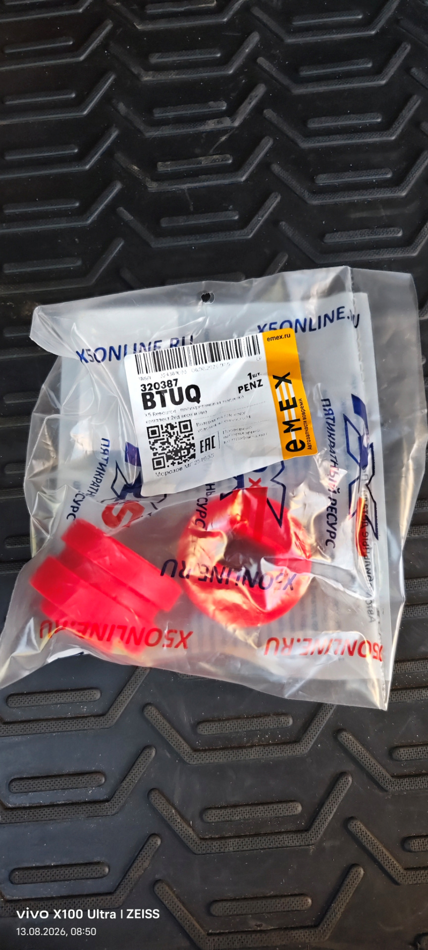

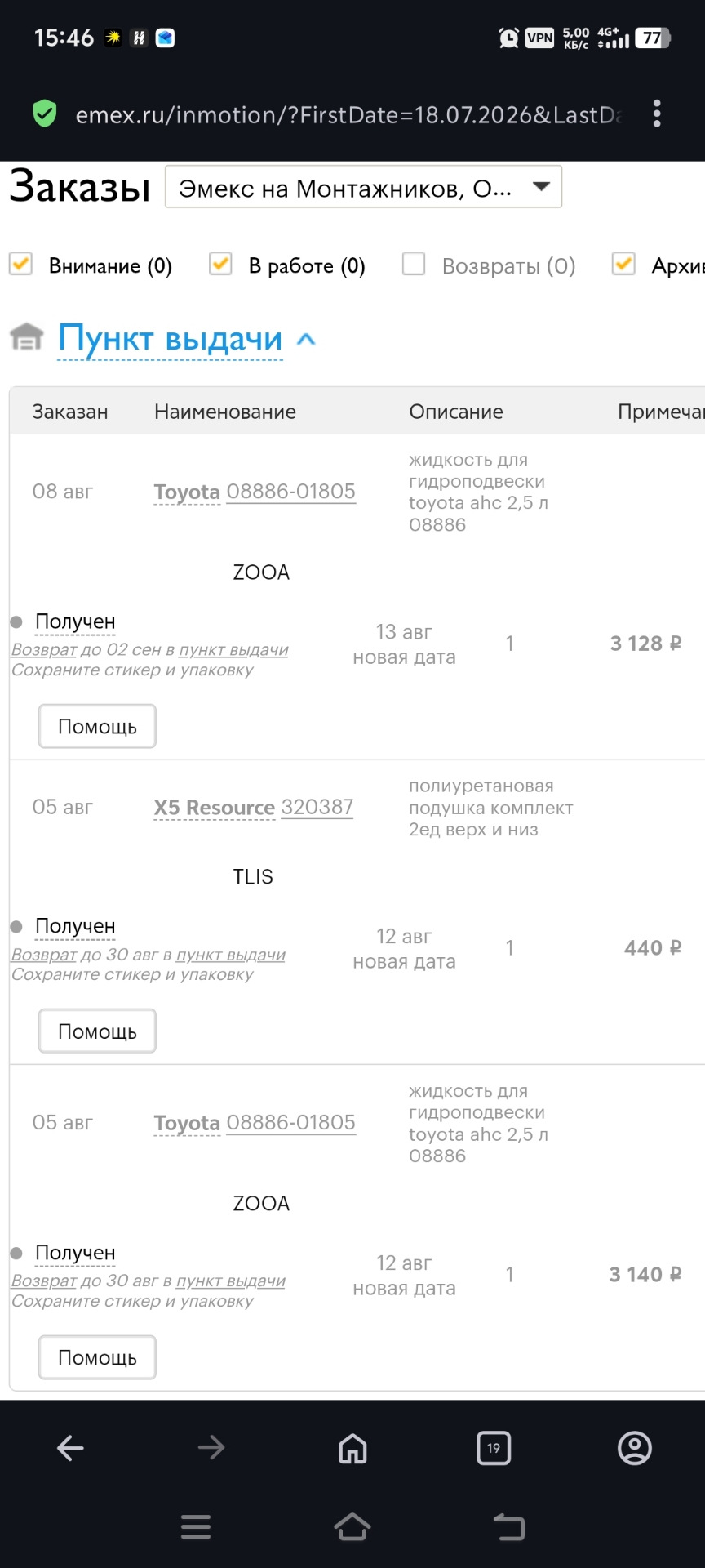

Также взял новые втулки от Х5ресурс

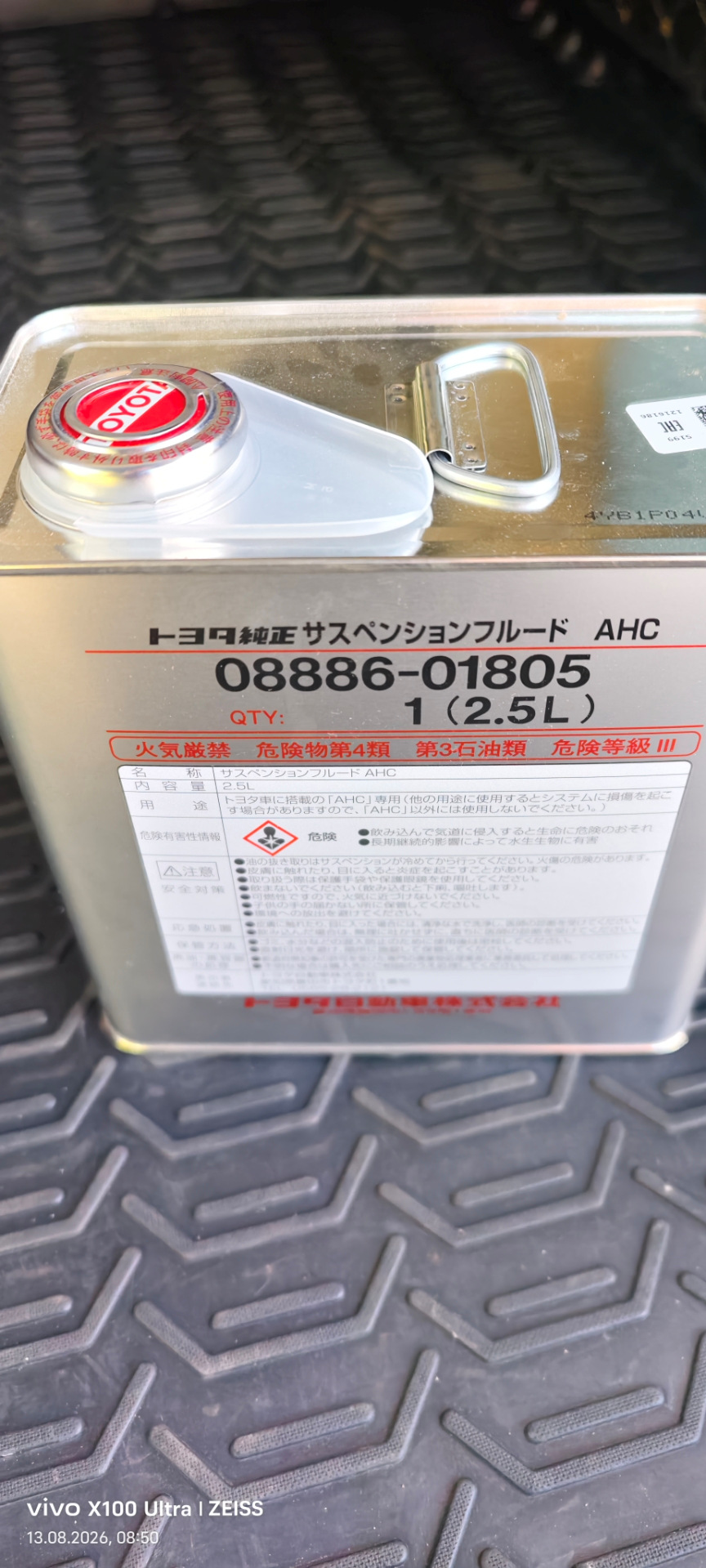

И жидкость для HBMC — от тойоты.

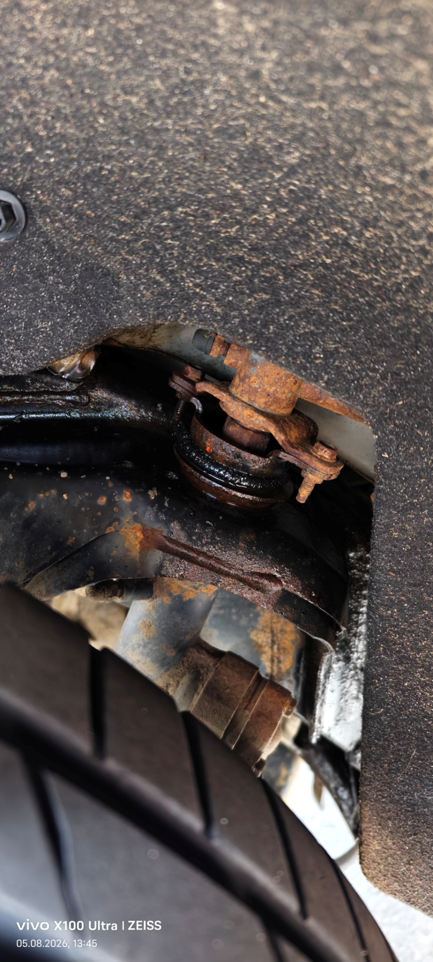

При снятии, старый амортизатор практически развалился (часть штока).

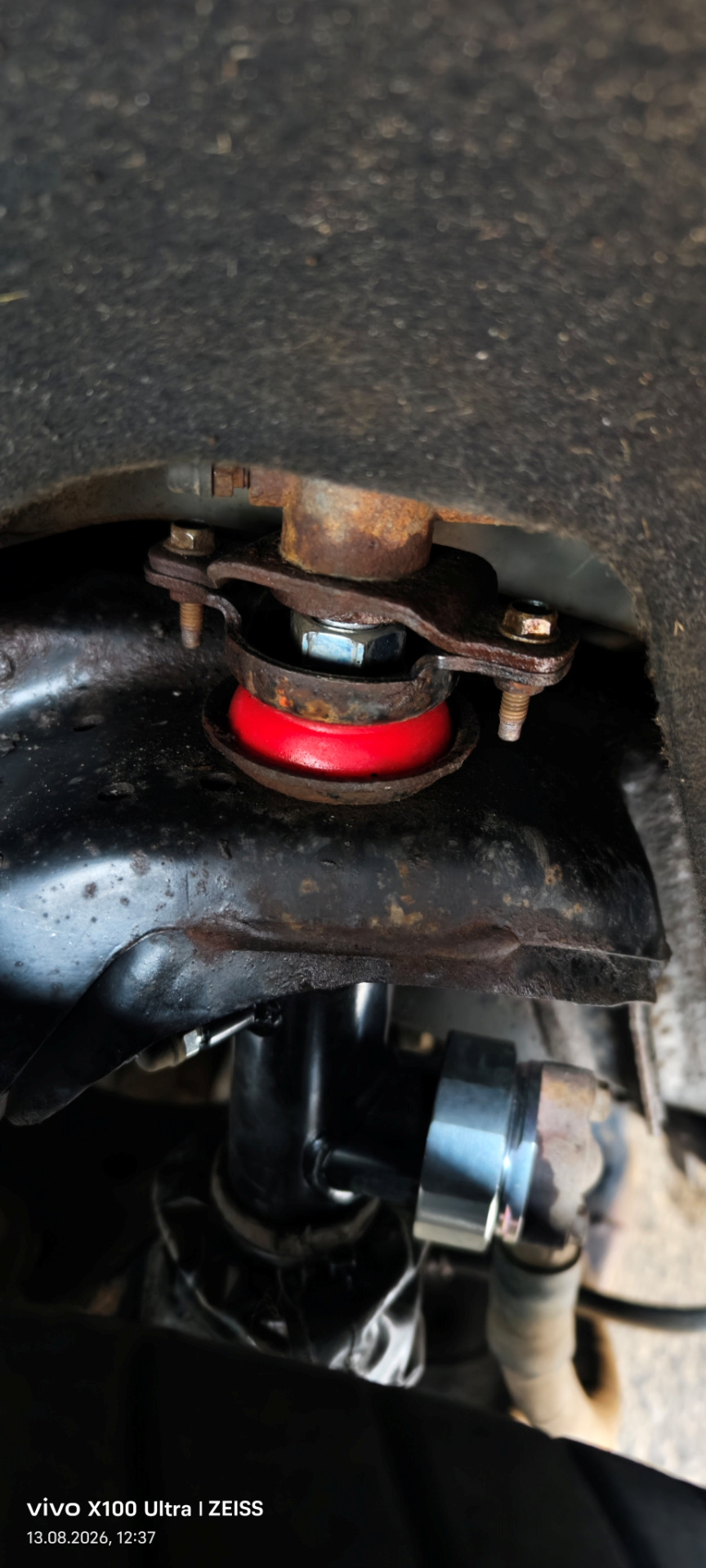

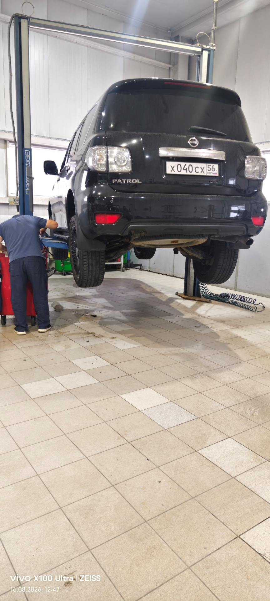

Поставили новый

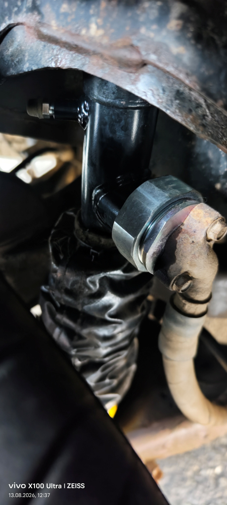

Также поставил шубу на гофру
И прокачали систему, создав давление 2.4
Как же плавно и одновременно с этим упруго стал ехать patrol, по сравнению с теми ощущениями, что испытываешь когда система hbmc без масла — словами не передать.

Какое давление сделали?
Как положено — 2.4
По мануалу выставляется в зависимости от температуры окружающей среды.
Да, кстати. При 20С нужно делать 2.3 Но у нас было тепло)
