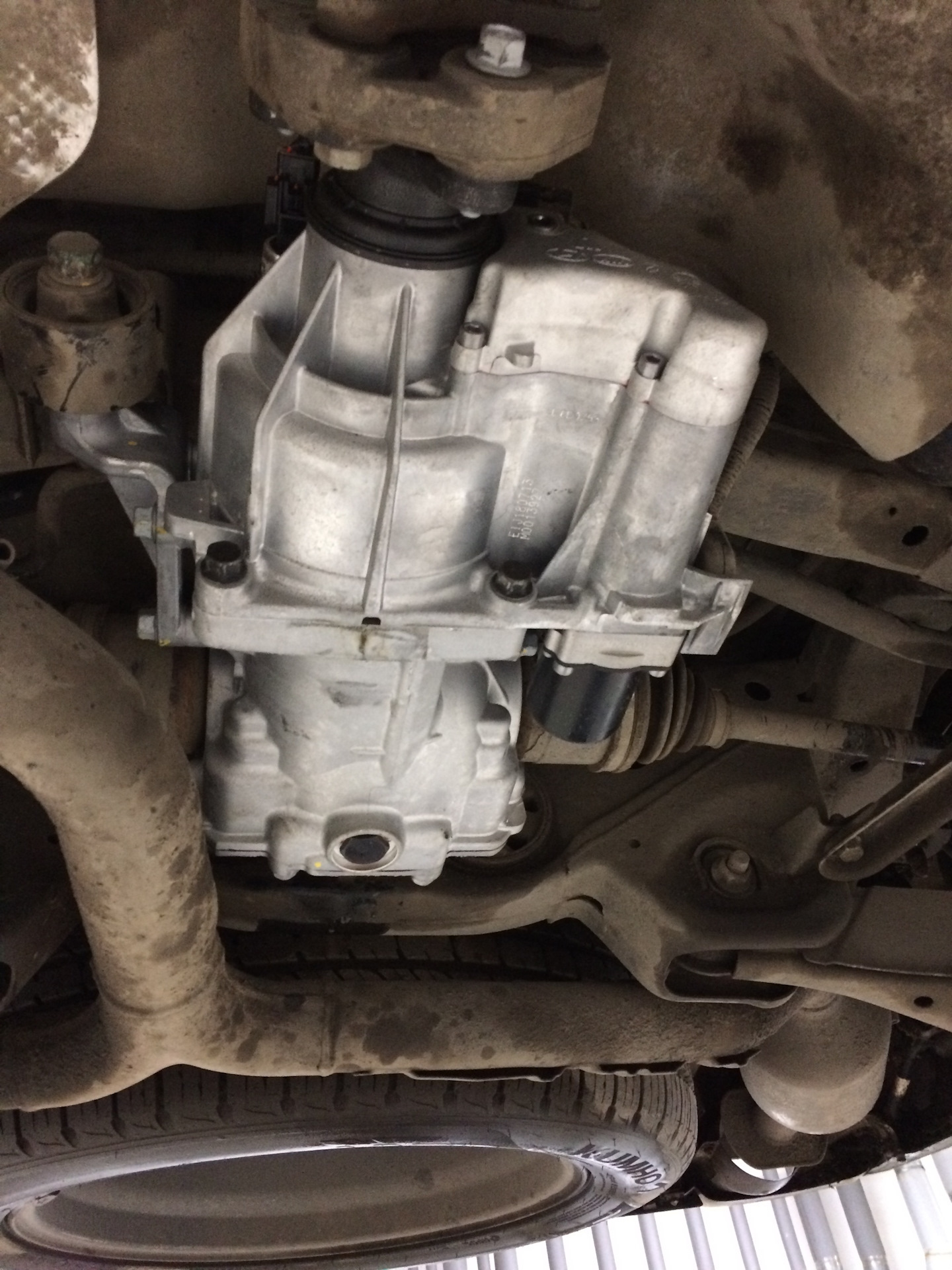

На фотографии задний редуктор в сборе вместе с муфтой полного привода, от которой дальше идёт кардан в сторону переднего бампера.

Смотрите колечко…
Ах**ть реально?😅 (конечно рад за человека, что отделался мелочью)
Если у меня дело из за колечка, да я вообще афигею, я не исключаю, но блин я то только масло менял и все)
При замене масла насос снимают по хорошему.
Спасибо большое 🤝 щас доеду гляну, может реально кольцо в прое 😁
Vipghost
Смотрите колечко…
А если это колечко не поставить, он разве сопливить не будет ?)
Это колечко для герметичности выхода с насоса в муфту. В случае его отсутствия или повреждения не создаётся необходимое давление для включения муфты.
