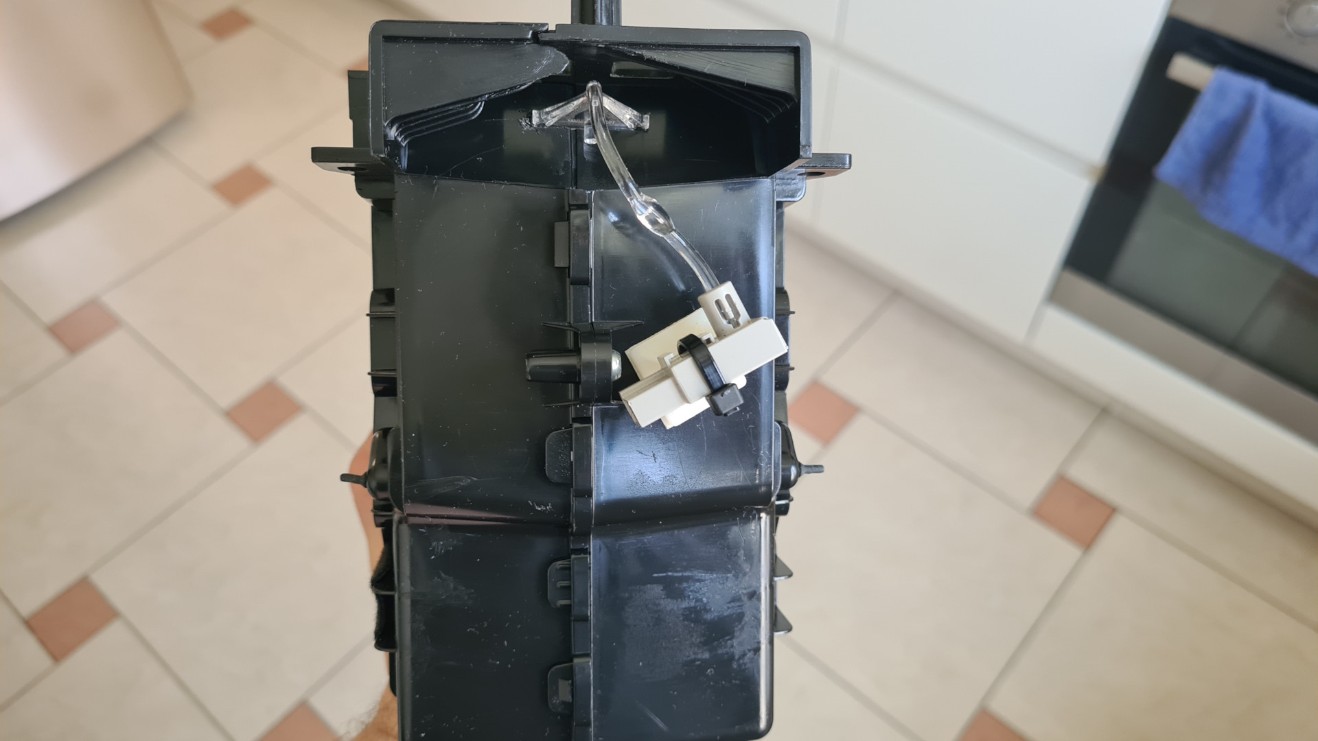

Сперва извлекаем подстаканник, вставляем световод и убеждаемся, что он плотно встает в свое посадочное место, которое я подготовил раннее, но в связи с рукожопостью сломал предыдущий световод.
Теперь раз имеется новый световод вставляем его, примеряем место для установки площадки для крепления диода. Берем в руки строительный фен, ставим 140 градусов и плавно греем световод по всей длине. Задаем форму, фиксируем площадку, для нее я использовал двухсторонний скотч и на верочку пролил периметр супер-гелем.

Света в подстаканнике в сравнение с задним рядом не сказать чтобы много, даже кажется что мало 😅 Но этого хватает для того чтобы в темноте найти любую мелочь, что там оказалась помимо стаканов, и самое главное — меня как водителя она не отвлекает и не ослепляет!)
