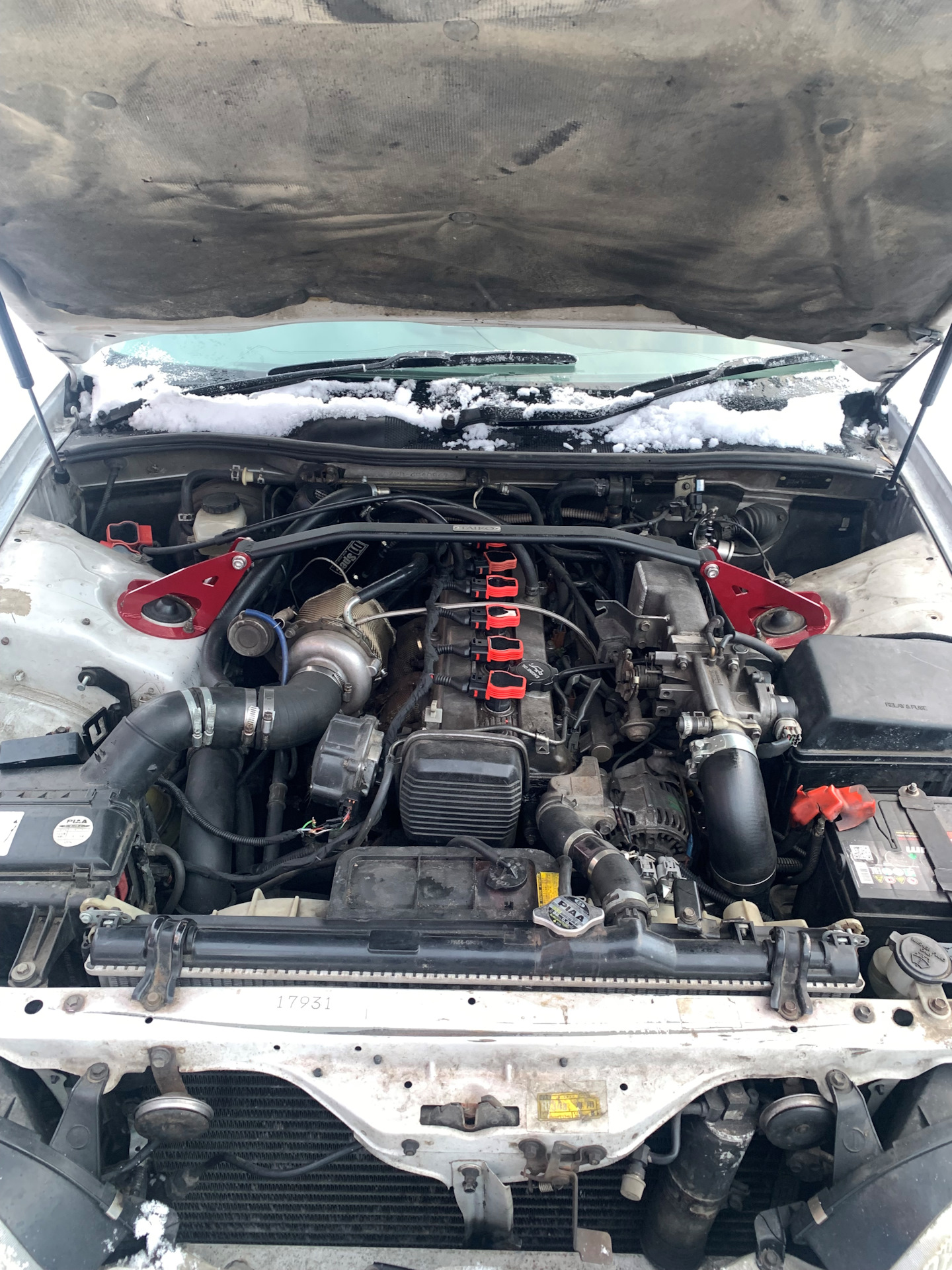

Всем привет! Мы живы, здоровы, все нормуль!
Решили использовать катушки VAG, на удивление они ИДЕЛЬНО ПОДХОДЯТ!
Уплотнение очень плотное, да и есть уже положительный опыт использования их.
Вообщем процесс идет, в скором времени заполучим еще 5 катушек и начнем изготовление косы!
Ждем предзаказы)

И насколько лучше станет? Силы прибавятся? Или это решения от луж чтобы не глох?
На хх стабильнее работать будет, с низов тяга лучше, но и расход упадет на 0.5-1л точно.
Привет, сил больше не станет, станет все стабильнее, как и сказал Михаил, система становиться надежнее.
В стоке одна катушка постоянно шпарит, потом это идет через провод, уже место потенциально слабое, потом в трамблер, там оно ещё распределятся, потом это идет ещё через провод, на каждом соединении возникает вероятность отказа и пробоя. Индивидуальная катушка же стоят непосредственно на свече и искры не будет только лишь при выходе из строя самой катушки.
Так же при установке турбины, трамблер не сможет выдавать необходимую стабильную искру, так как давление в камере сгорания повысится, искре будет сложнее пробиться через более плотную среду.
