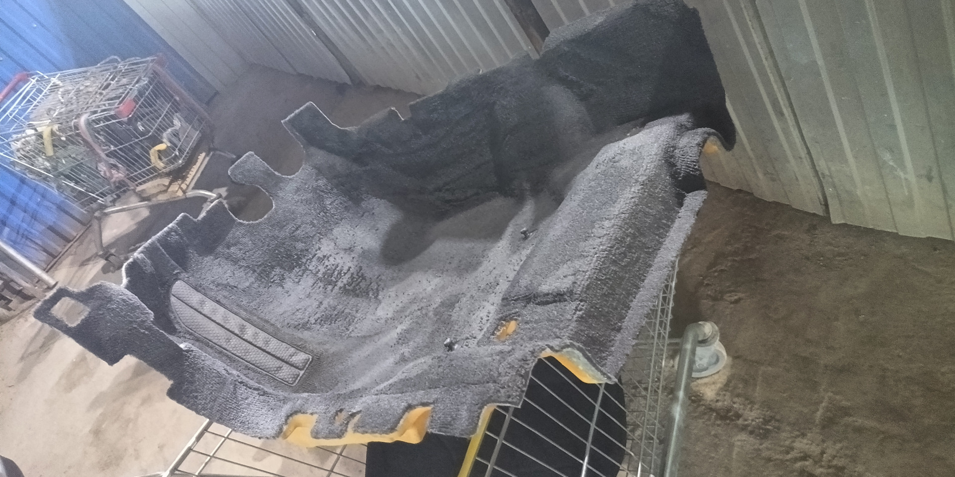

Совсем, упустил, что своими руками с помощью Профам-2000 чистил ковёр в салоне.
Вонь была как в сушилке стройбата. Особенно у меня под ногами. Видимо протух за 16 лет. Почти весь флакон химозы туда и ушёл. В остальном было терпимо. Вода в ведре была чёрного цвета и перепачкал кучу тряпок из микрофибры.
Также было решено чистить сидения. Кусок советского хозяйственного мыла, щётка с натуральной щетиной средней жёсткости и кондиционер кожи Лавр сделали своё дело. Кондиционером натирал дважды, так как мыло сушит кожу.
Сейчас в машине свежо и пахнет только вонючкой на зеркале. За чисткой потолка буду обращаться к спецам. Сам точно не справлюсь, а чистить нужно!

Есть проще способ чистки ковров(передних). Демонтаж минут 10-15, обратный монтаж 15- 20. А чистка обычным керхером.
Я не склонен сделать всё и разом! Лишнего милиона нет! Поэтому всё постепенно. А для чистки ковра достаточно мощного моющего пылесоса с профессиональной химией и торнадора.
Мой способ менее трудозатратен. А при чем тут миллион, вообще не понял)))
Машина запущена и для приведения её к моим стандартам нужен миллион. Но нет никакой спешки. Поэтому всё будет делаться постепенно. Я думаю в течении ещё двух лет. Поэтому и до нормальной химчисти ковра очередь дойдёт. А пока отсутствие посторонних запахов меня устраивает!
