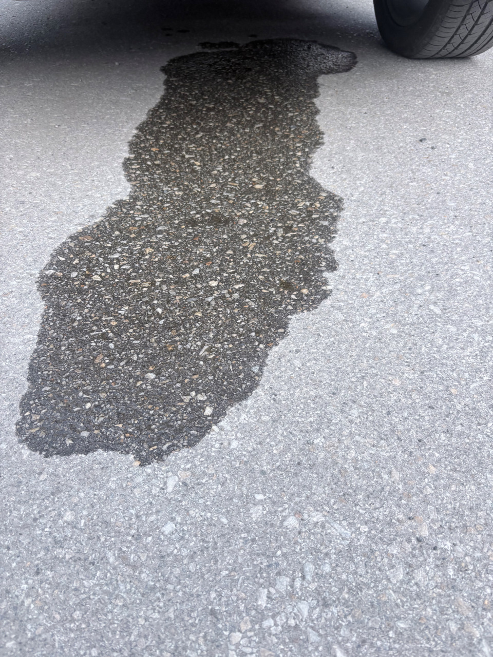

Как то ранним утром собрался на работу и вот тебе счастье. Пару дней подливал и решил сам сделать так как сервисы заняты и запись на неделю. А машина нужна сейчас . Разобрал адское место куда под лести можно только с маленькими руками и геморрой.
Позвонил оффициалам цена 34 рубля. Не интересно. Ждать 10 дней да и зачем за такую цену. Повез сварщику заварили аргоном там где съело край. Поставил и ву аля. Будем наблюдать.

А что это за трубка и где она находится?
На патрубке подогревает около задней подушке.
Тоже самое было на пробеге 300, заварил, все ок.
У меня на 190 протерлась.
Я конечно не профи в сварке.Но мог сварщик аккуратнее заварить?
Такой сварщик . Мне надо машину было в этот же день а все на выходных нашелся только этот
