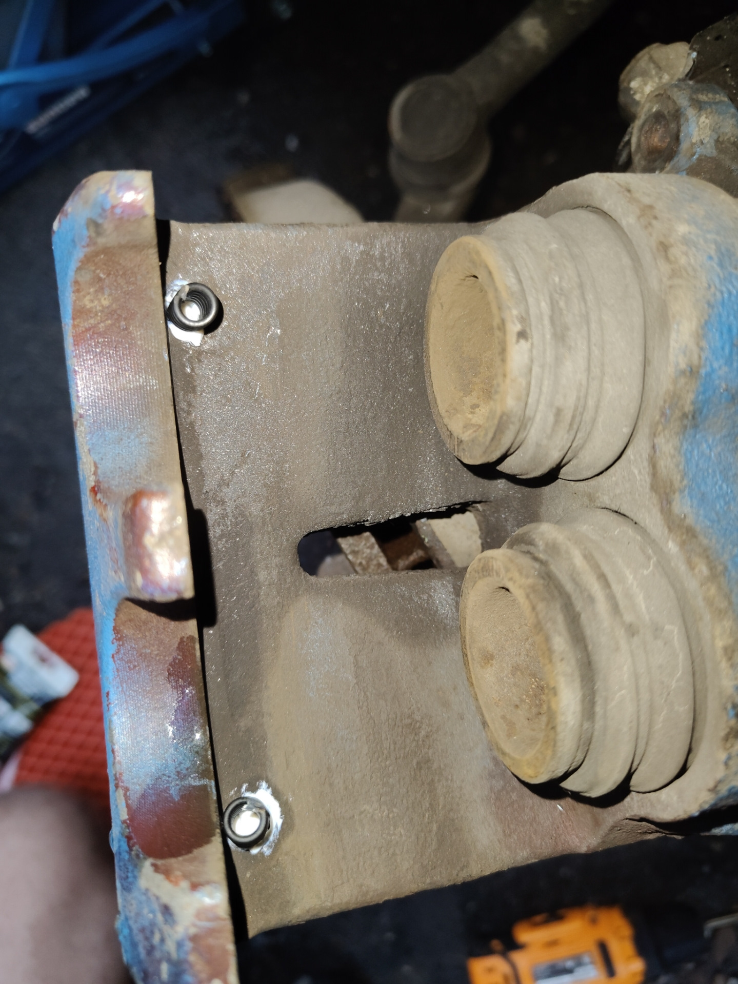

Купил машину на уставших отверстиях под направляйку, решил найти решение до поездки к слесарю или покупки новых/контрактных суппортов. Нашел статью www.drive2.ru/l/619654243…age=1#a740866603909925432
Сделал все по технологии, звук пропал, все супер, езжу в тишине) Спасибо Demmentii
Комментарии 2
Это не решение, а колхоз.
Расскажу тебе, почему тормоза стали ватными — эти пружины отжимают суппорт наискосок, из-за этого в свободном состоянии у тебя поршеньки вдавливаются глубже. И при торможении они сперва выбирают этот свободный ход, выравнивают суппорт в его нормальное положение и только после этого начинают тормозить. И скорее всего у тебя теперь колодки будут изнашиваться сильно неравномерно.
Тормоза уже не ватные, все ок)
