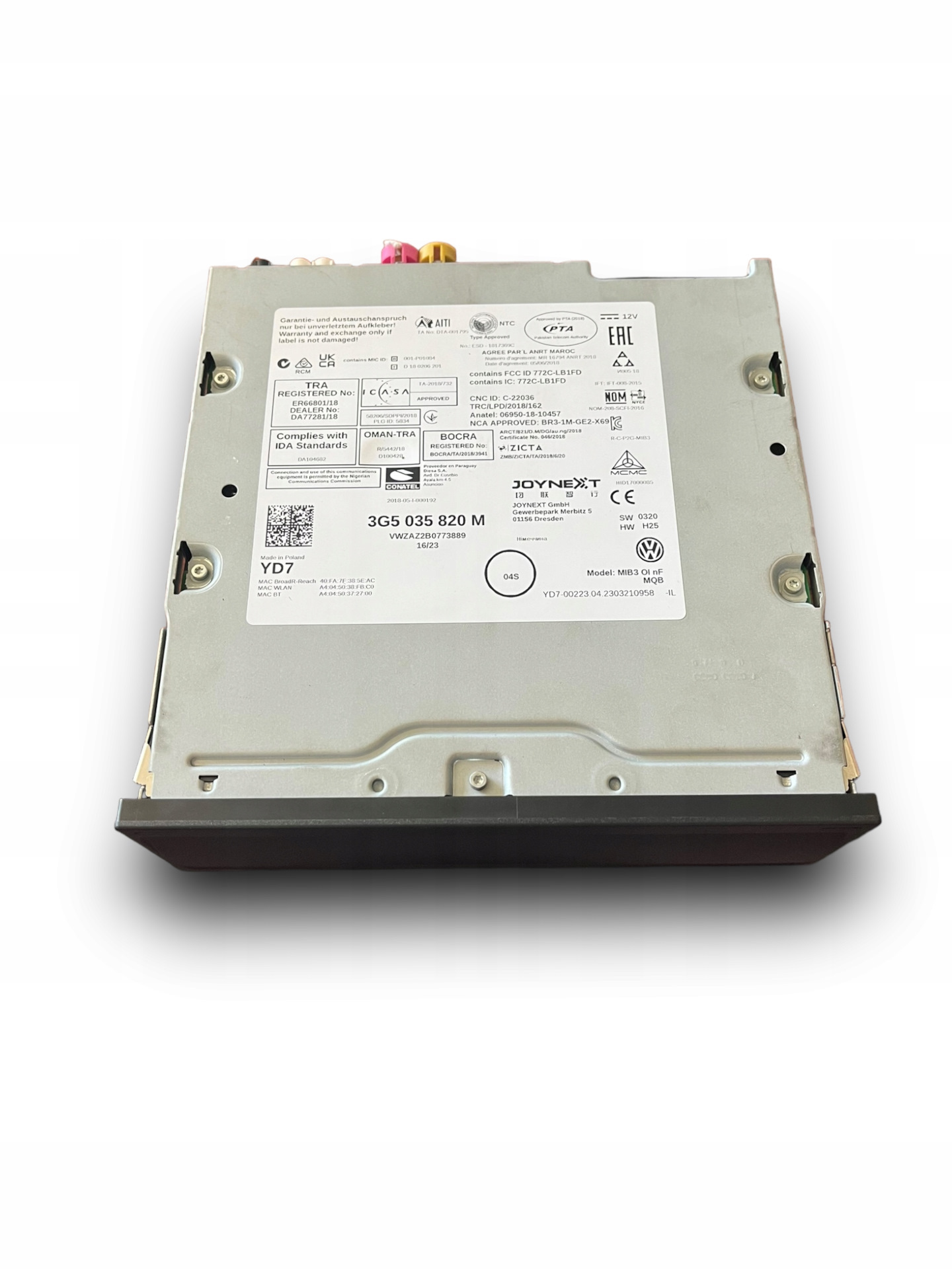

Запчасти на фото: C22036, 3G5035820M
очередные доработки теперь в поисках как снять защиту компонентов- уже есть отзывы думаю😂$👍👌✌ '🔩🔝🔃💸💪

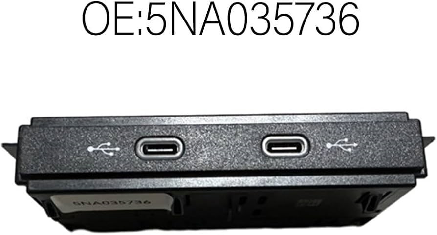

Запчасти на фото: 5NA035736

Ну лишиться Аид такое себе дело, если он есть) а преимущества призрачны, по факту, только же беспроводной карплей?
аид есть- почему лишиться все работает с ним -видел на гольф 7 гте- все пучком
Нет, стандартный аид в гольфе только под шину мост, все авто, где есть миб 3 — на стрелочных приборках, ибо в миб 3 уже Ethernet шина для общения с усилителем аудио, приборкой
спасибо я узнаю этот вопрос кто работатет с миб 3
Ну уточните, мне тоже интересен это вопрос, но наши обсуждения в чатиках пришли к такому мнению.
Были слухи о переходных гольфах с Аидом меньшей площади, но такие встречались только в 20ом модельном году и там иммо уже 5с, вы не привяжите его к своему авто никак
у меня аид 17г да я делал клон приборки а насчет 5с да тоже в курсе
Igoris9
На нашем aid работать карты с этой магнитолой не будут. Я задавался этим вопросом когда впервые увидел американские гольфы на mib3.
вывода не будет а так нави будет или нет- привет Вано- думал о тебе тоже с вопросом про миб 3
Мафон будет работать штатно и карты будут, только на приборку не будет транслировать. А так mib3 топ, сильно шустрей работает.
уф уже что то- будем смотреть -еще не приехал- я блок урвал у поляков на аллегро всего 160 евро
