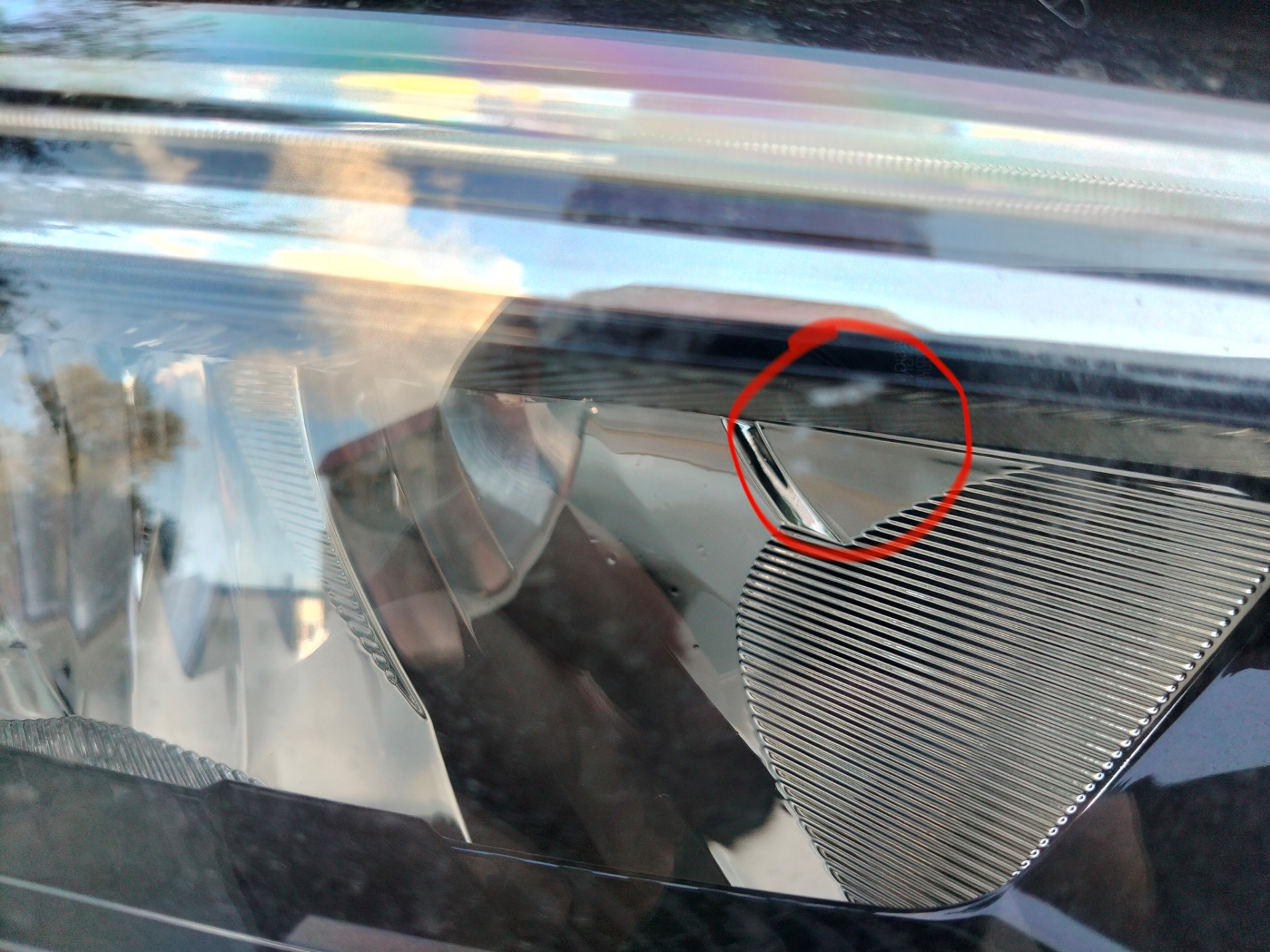

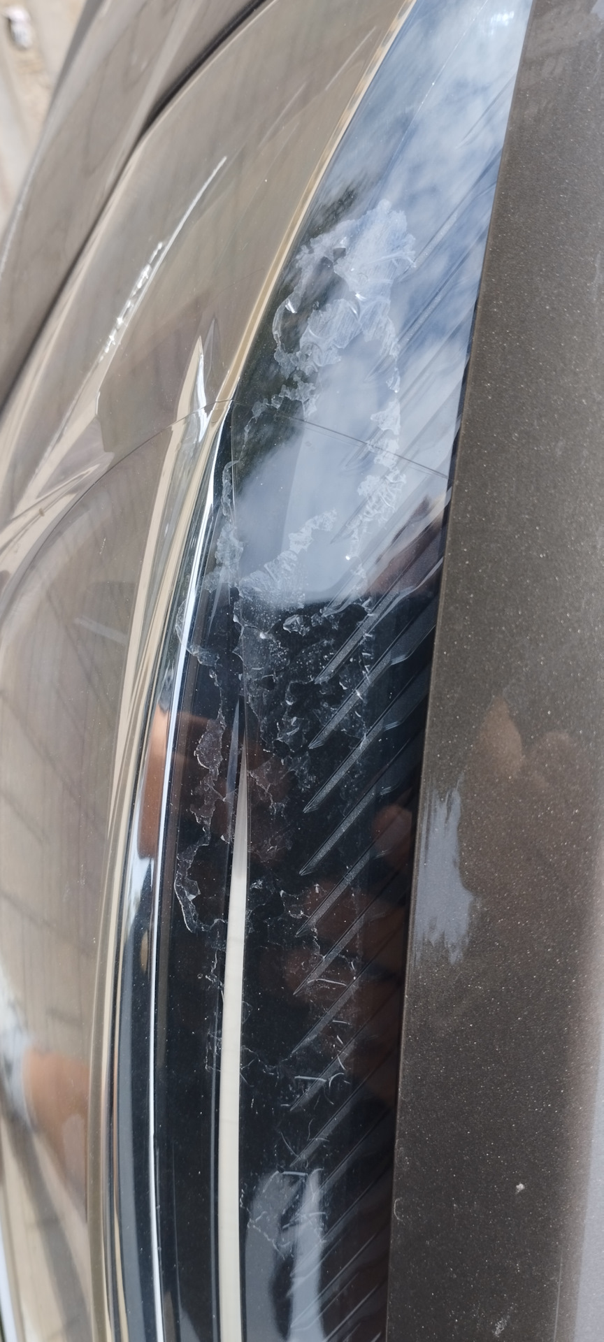

Лак на фарах, заметил недавно, что на левой фаре лак приказал долго жить
Ну что ж, есть же гарантия подумал я и пошел смотреть правую фару, тут есть как плюс (лак на месте), так и минус, словил скол
Прэскорбно, видимо последний полет по трассе, с другой стороны, если лак начнет слазить и на ней, то, возможно тоже пойдет гарантией (естественно, если не от места скола).

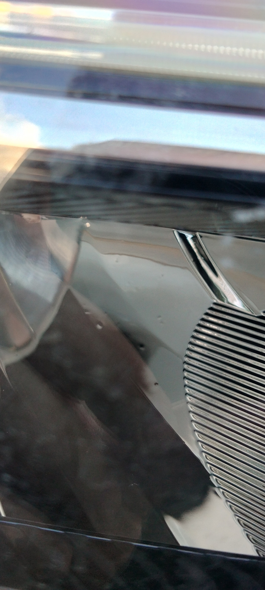

Но все бы ничего, пока разглядывал обратил внимание, что отражатель покрывается какими то точками
На левой фаре тоже присутствует, но в меньших масштабах, отсюда вопрос, есть еще такое у кого то, это косячная покраска или норма жизни

Точки на рефлекторе это частое явление — недавно обсуждали. У меня есть, на выставочных машинах в салоне смотрел — были. Не было только на одной машине…причем в самой дешовой комплектации. Ещё на такси смотрел — не было.
Уточню когда поеду к ОД, спасибо
Я посмотрел на месте и вопрос отпал сам собой.
Ну точки ладно, а лак и скрип надо исправить
Лак и скрип — это да.
