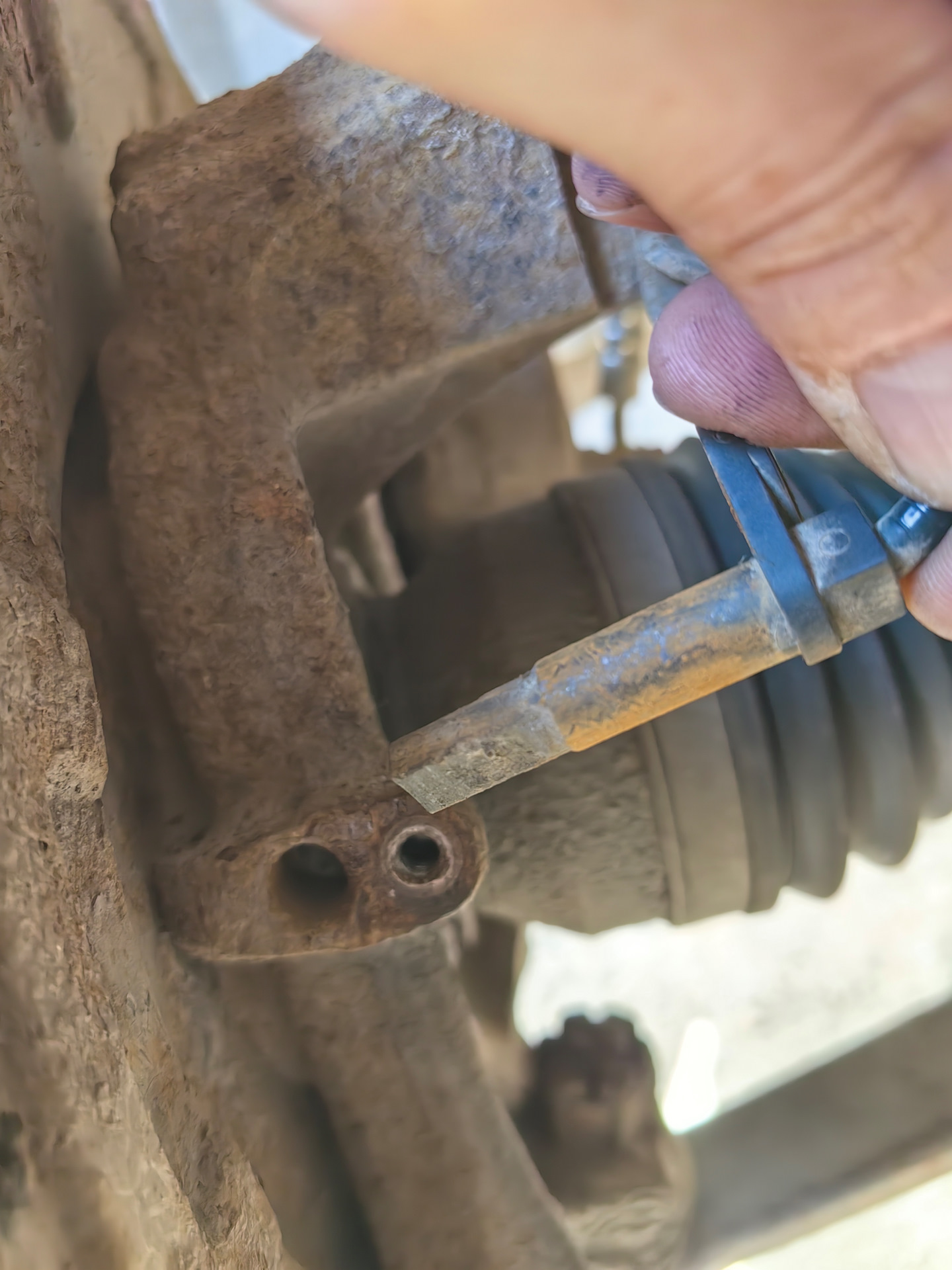

Снимаем датчик АБС, болт который его держит предварительно обстукиваем и небольшими движениями начинаем шевелить сам датчик по всем осям. Сразу выдирать его не надо, сломается.

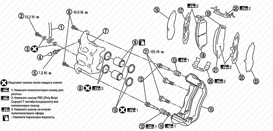

Откручиваем скобу суппорта, предварительно чуть-чуть утапливаем поршня суппорта, отводим все в сторону( можно подвесить или положить на стаб)

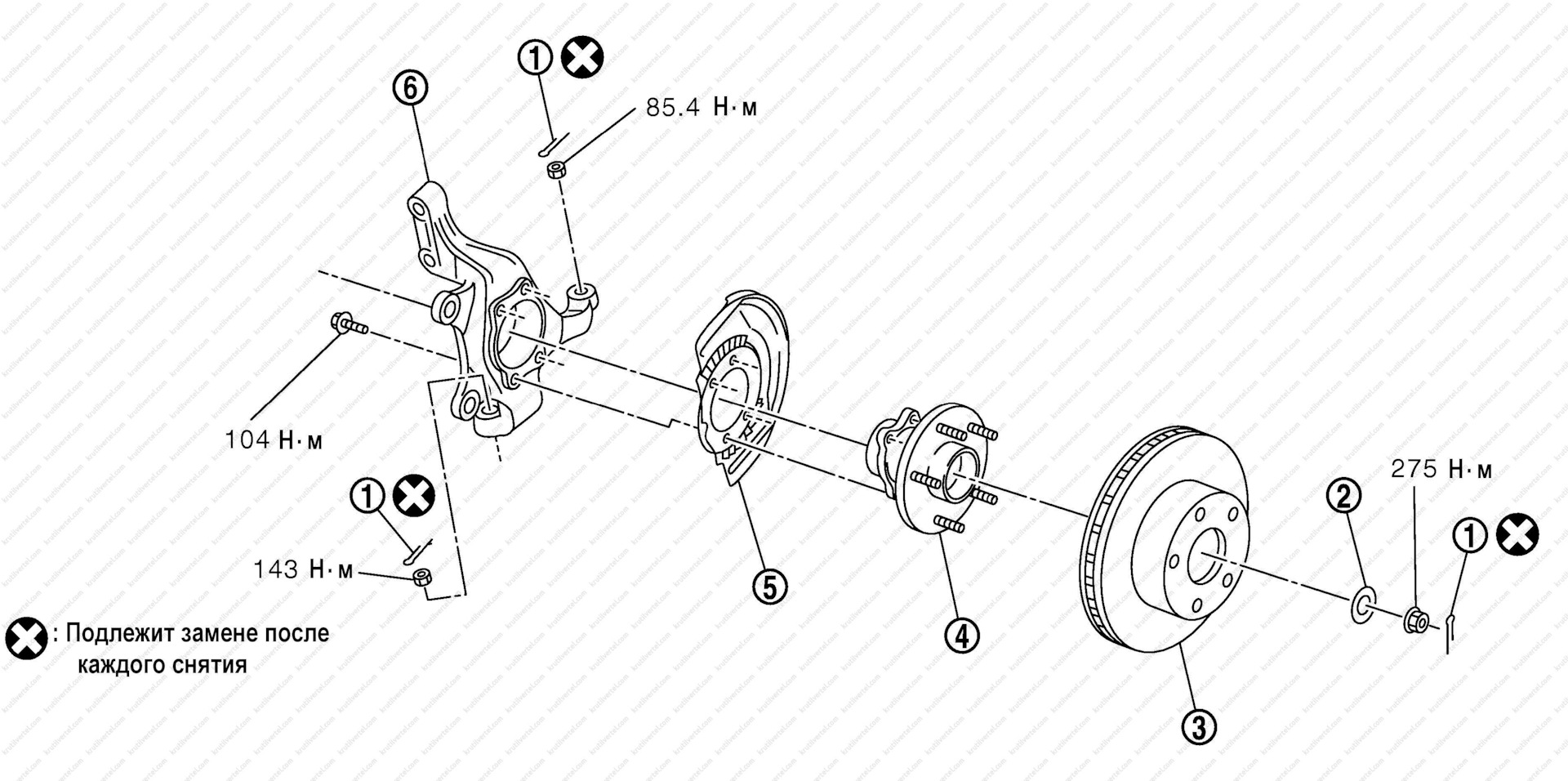

Откручиваем 4 болта крепления ступичного
Снимаем старый подшипник и ступицу, тут кому как повезет. У меня шла туговато, сбивал молотком.

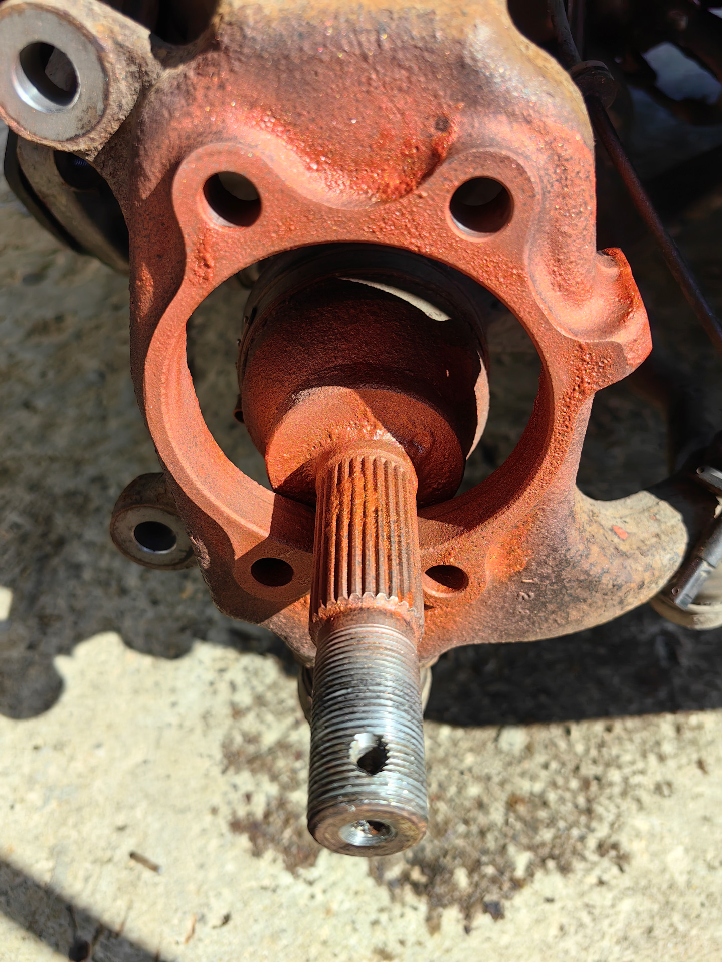

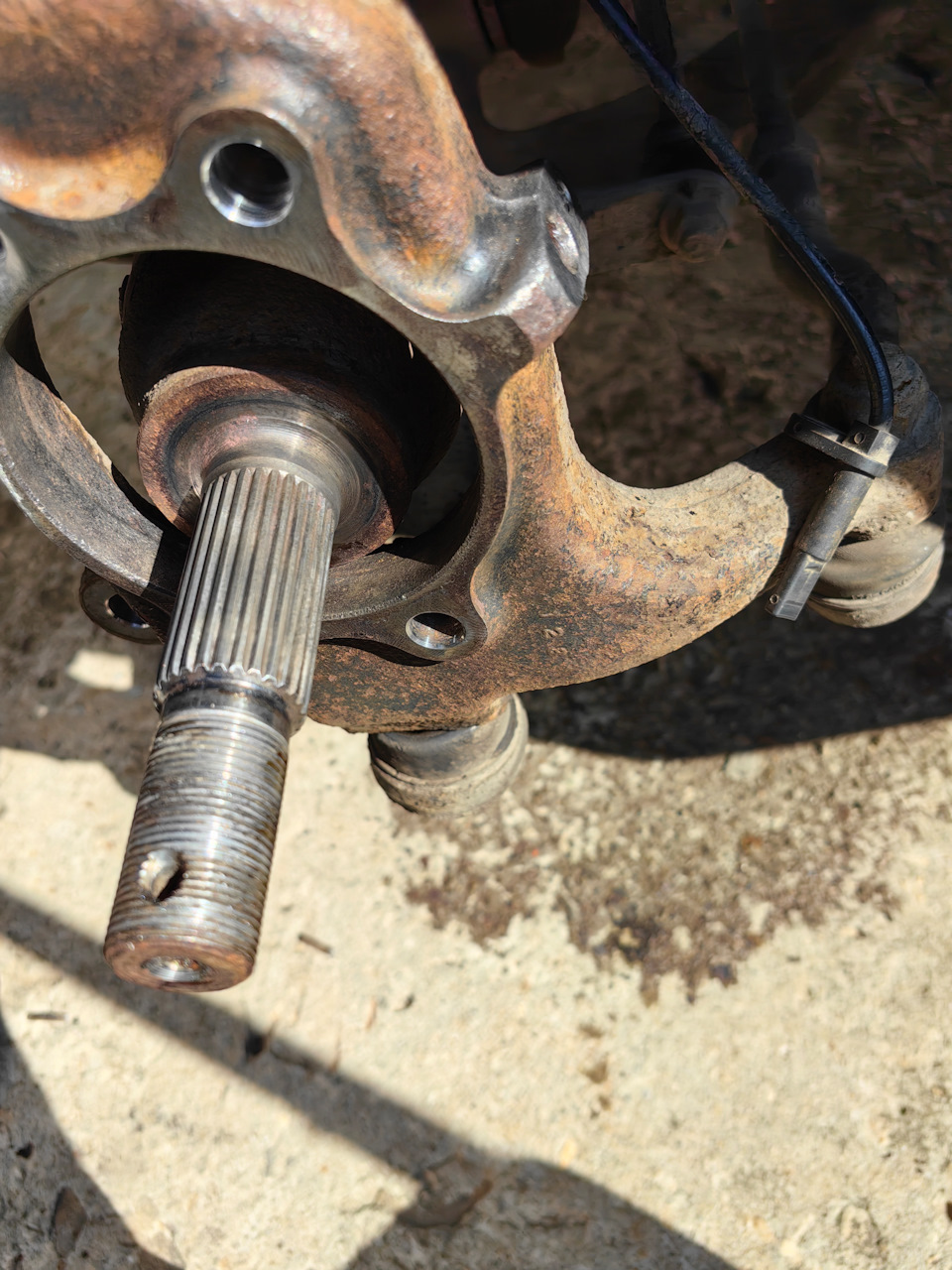

Вооружаемся фрезой и чистим посадочное место датчика.
Так же с посадочным подшипника+ чистим плоскость прилегания(ее уже болгаркой, без фанатизма, плоскость портить не надо), промываем все нефрасом
Наносим медную смазку

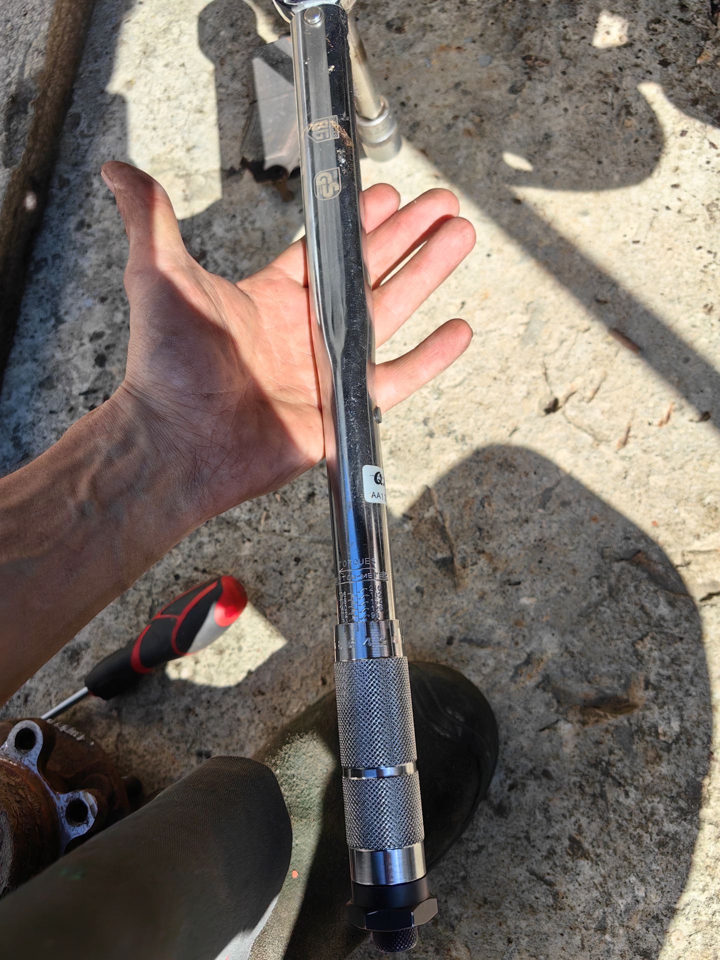

Вооружаемся динамометрическим ключем
Затягиваем моментом 4 болта, крест накрест

Устанавливаем скобу с суппортом, затягиваем моментом болты крепления

Опускаем с домкрата / подъемника, затягиваем колесные гайки 108 нм, затягиваем центральную гайку на 32 -275нм, ставим на место шплинт

Ну это прям перфекционизм) колесные гайки по моменту затягивать.
Это больше для тех, у кого рука не набита 🙂 обычно тяну без него
