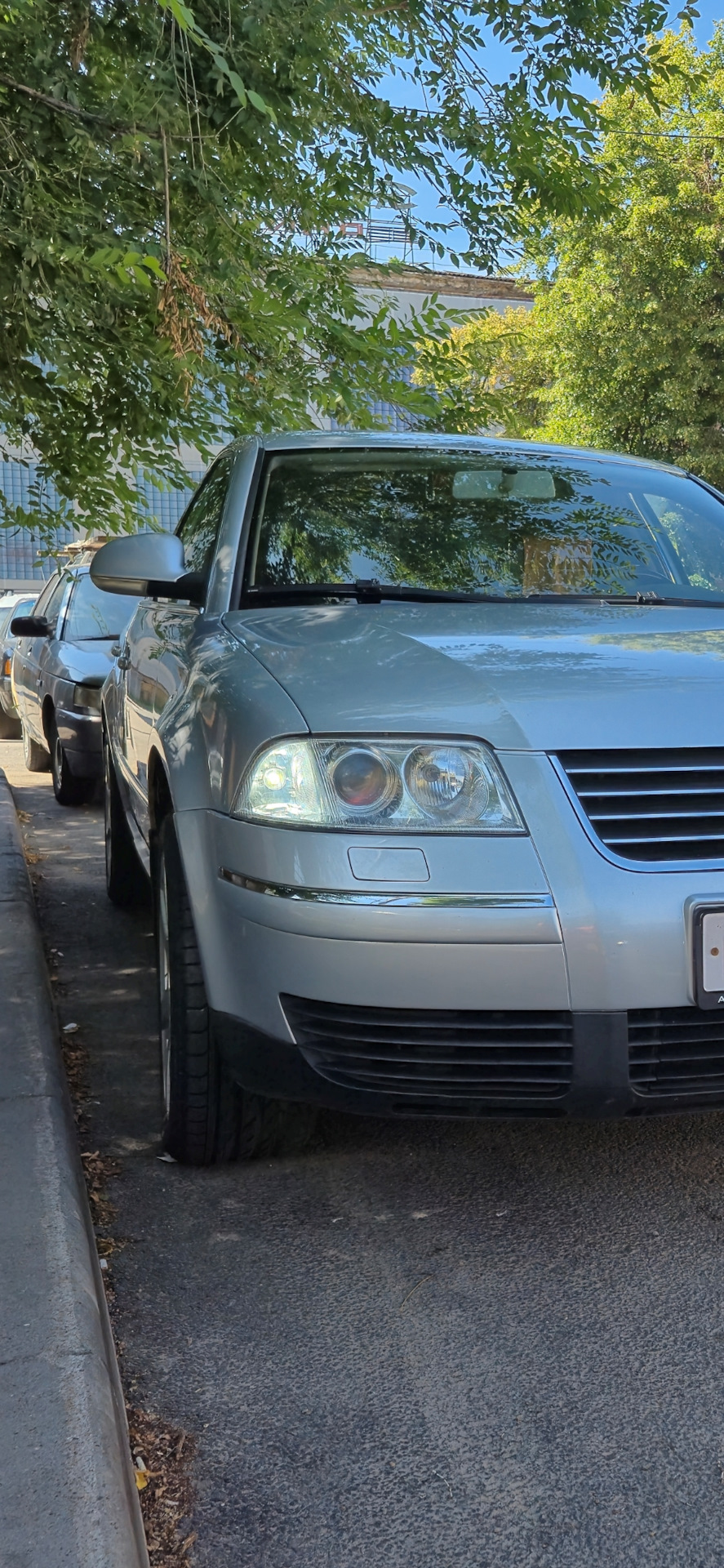

На али были готовые ЛЕД лампы двойной эффект с обманками. Белым горел дхо при включение поворотника горел оранжевый вот типо этих. Я только что нашел это на AliExpress: 2 шт., Автомобильные светодиодные лампы Canbus 2 в 1 для дневных ходовых огсветильник a.aliexpress.com/_EQ5kIYS
Вариант хороший. Но я уже переделал. Позже выложу как. )) И возникает вопрос, а как их поставить не распиливая пластик фар? У нас то провода из лампы не выходят…
я кстати года три назад жене на пассат такие поставил, до сих пор работают. ничего не пилил, провода тоже не выходят, помню провод дхо протащил в салон к блоку, при включении заж сами загораются, при включении ближнего тухнут. единственный минус для меня не очень ярко они все светят, на тот момент все такие были. зато ничего не греется, не моргает, и современно выглядит).

А как програмно отключить контроль ламп?
Оказалось, что на переднем sam никак на w164. Только на заднем это возможно.
Да и на заднем никак. Там только если настройки под диодные фонари, рестайлинг ставить. Но там на сколько я знаю тоже контроль есть при перегорание некоторого количества диодов
Да, я так и сделал. Ну или резисторы ставить или лампы canbus.
Резисторы работают, а Канбус что то так и не смог победить. На незаведенном все работает, как завел начинает моргать и сыпать ошибки
Дырку с проводами замазал герметиком
Дырку делал сам. Провода распаять, протолкнуть и спаять.
Вот вариант www.drive2.ru/l/582383547638144948. Сделал из такого комплекта со своей доработкой.
Хороший вариант, но у меня то без дырок в патронах. Хотя я уже сделал по-другому. Чуть позже выложу пост.
