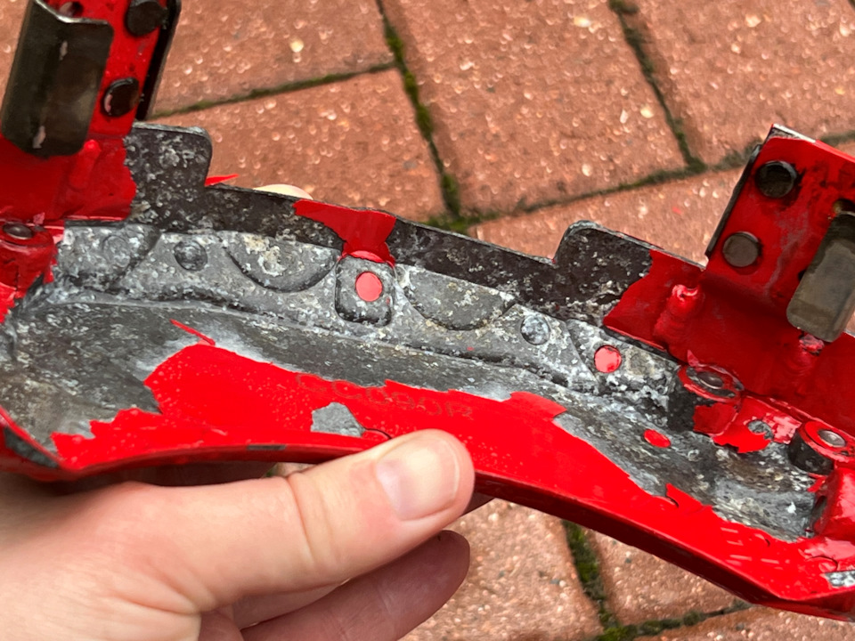

В прошлой записи писал, что накладки на суппорта очень сильно облезли за год эксплуатации, покрашены они были откровенно отвратительно, возможно из баллончика и без нормальной обработки поверхности. Краска отваливалась пластами.
Пришлось их разобрать, все декоративные винтики держались на эпоксидке, ведь резьба там в тонком металле.

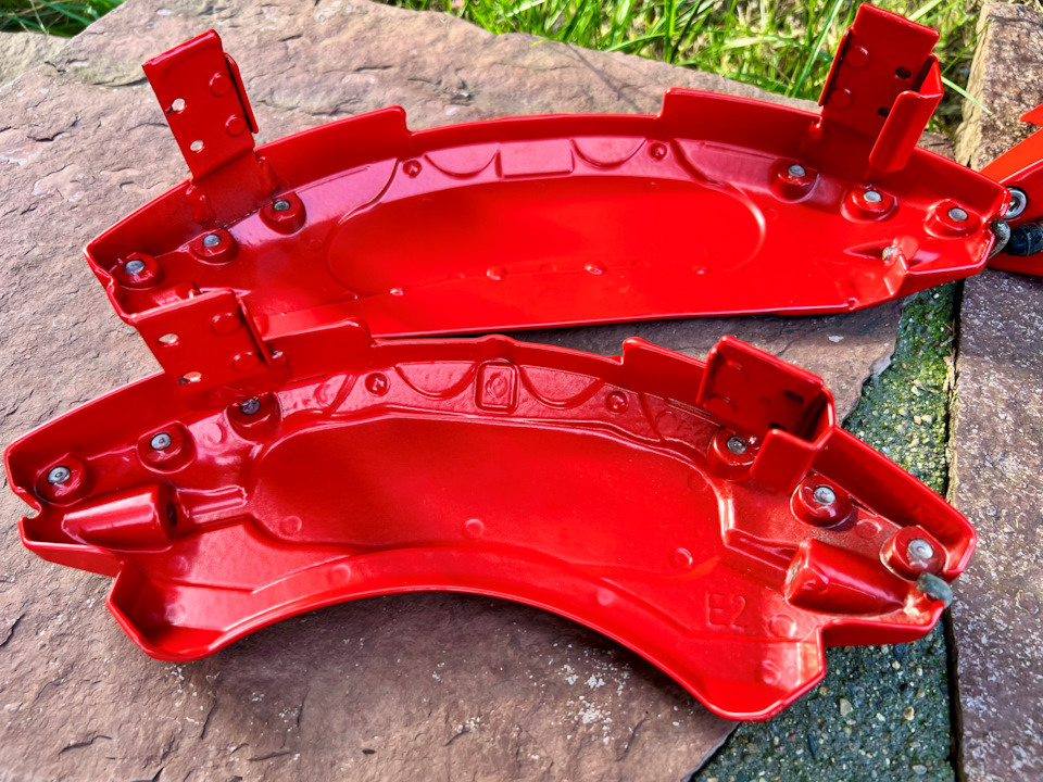

Отдал накладки в порошковую покрасочную, там их ободрали пескоструем, покрыли полимерным грунтом и только потом покрасили.
Я вклеил все винтики на прозрачную эпоксидку, пальцы намял пока очищал все винты от заводской засохшей эпоксидки, потом неделю болели, но все получилось не хуже чем с китайского производства.
Наклеил новые лого, теперь можно ставить накладки обратно.
Сегодня сын приезжал в гости и мы их поставили.
Теперь посмотрим на сколько хватит такой качественной окраски.
