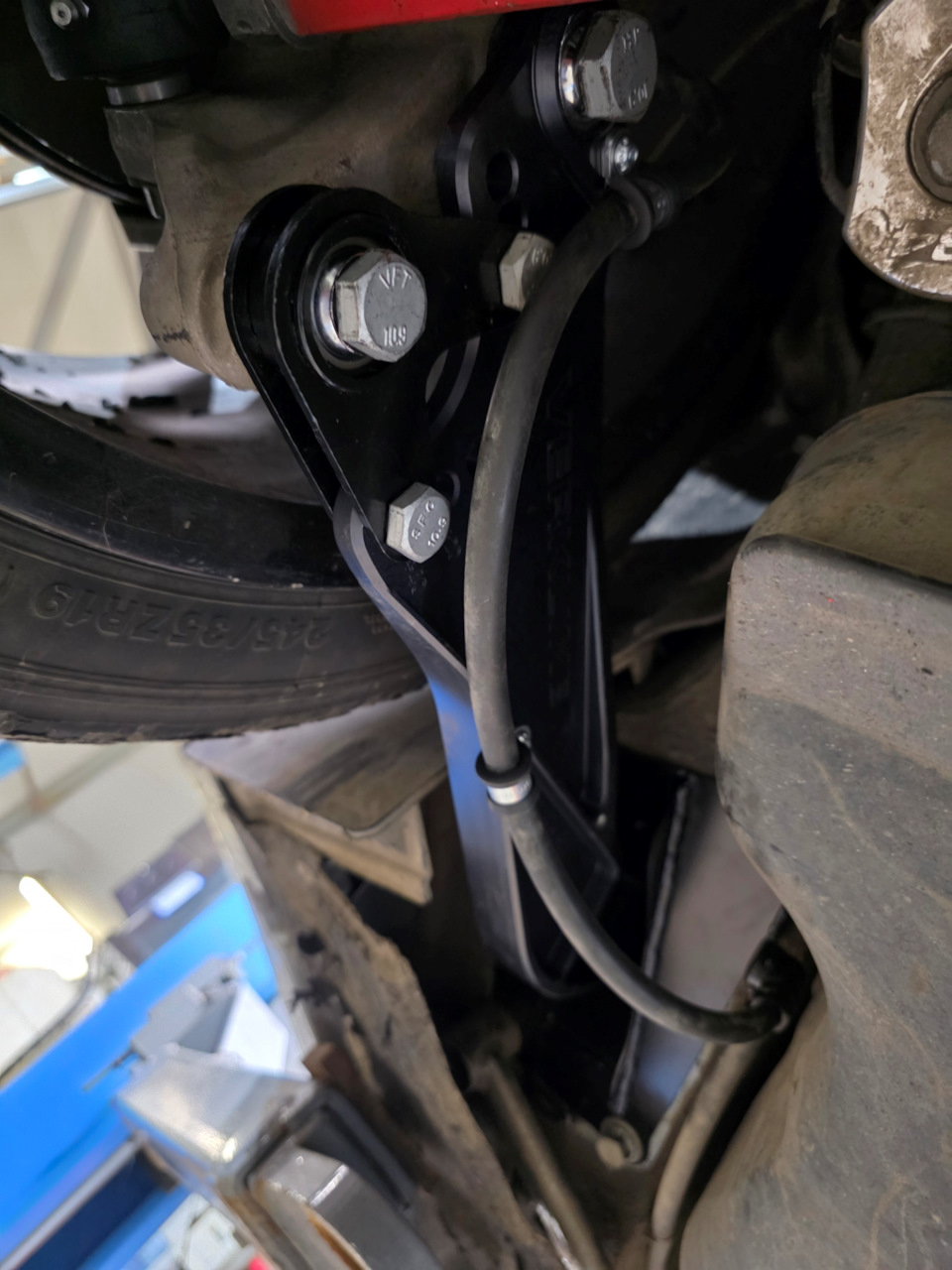

Интересно бы почитать подробнее про вектор тяги с задними рычагами.

Про регулируемый вектор тяги: в продольных рычагах верклин эта регулировка помогает направить момент от заднего колеса и уменьшить вектор сжатия пружины. В совокупе это дает предсказуемое поведение на выходе из поворота. Можно очень точно дозировать газ и получать нужное кручение.

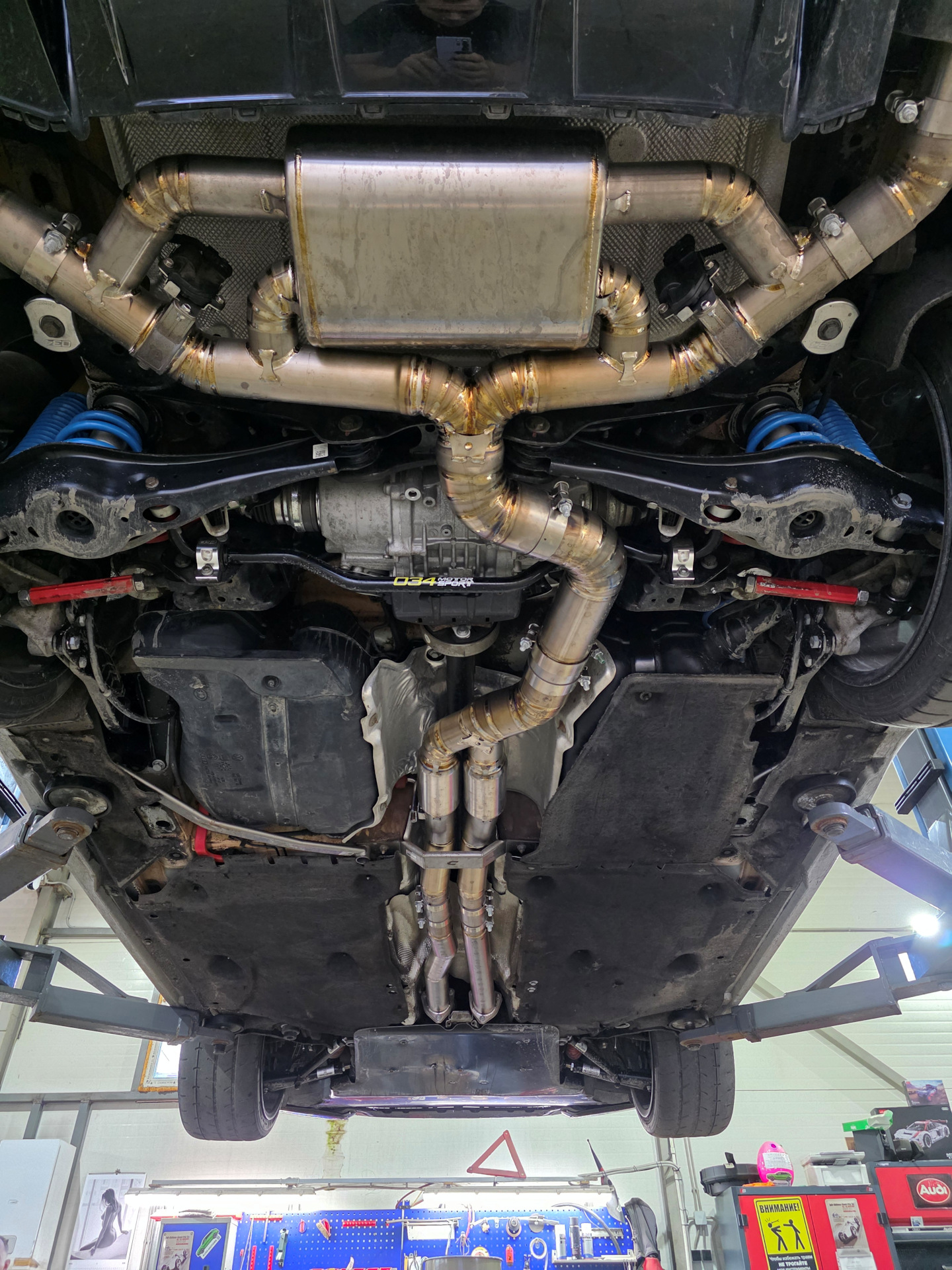

выхлоп прям мое почтение… дорого выглядит даже если по швам считать =)
Спасибо, Саня! Выглядит дорого, звучит дорого, ощущается тоже. Стенка 1.2 мм.
Но стоит совсем НЕдорого, он от моего партнера из Китая:)
