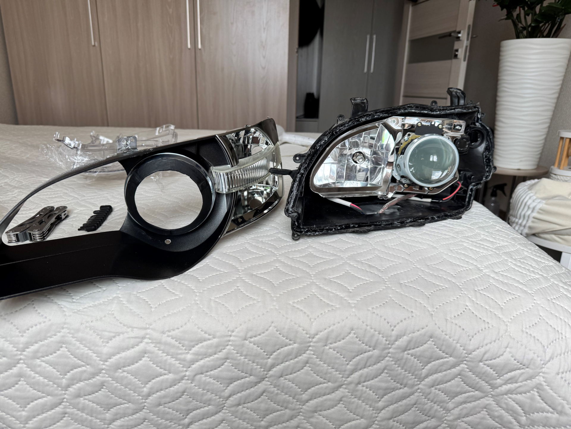

Решил заменить стекла фар.
Стекла изначально были не очень (с момента замены фар 4 года назад), но со временем они совсем поплохели. Все в микротрещинах/паутинке.
Так там я еще и глазки ставил, к которым сейчас возникают вопросы на техосмотре и у сотрудников дпс.
Из-за глазок подумал что лучше сразу заменить и маску/бленду, так-как старая маска уже была закоцана при установке этих самых глазок.
И вот взял я тайваньские фары TYC (Американский рынок) в качестве доноров к своим фарам.
Хорошо что я отложил остальные работы до отпуска, ведь ни стекла ни маски от этих TYCов к моим фарам не подошли. В пустую потратил деньги.
Поэтому теперь мне осталось купить стекла отдельно (фирма klokker) и как-то подшаманить маски.
Маски, места где ставились глазки, просто закрасил черной матовой краской (предварительно удалив уже покоцанный хром).
Также заменил линзы на GNX matte vision. И да не диоды, и да я знаю что диоды светят лучше. Но сделал я вот так вот. Как минимум есть соответствие маркировки типу лампы. Да и хорошие диоды стоят раза в два подороже.

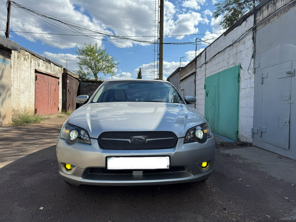

Вообщем получилось неплохо, меня вполне устраивает.
Также поменял патрубок от помпы, ну и антифриз.
Всем удачи на дорогах.

Стекла от фар TYC американского рынка остались?
Остались, вклеил назад в фары и так выставил на продажу
Оставил ксенон?
Ага
