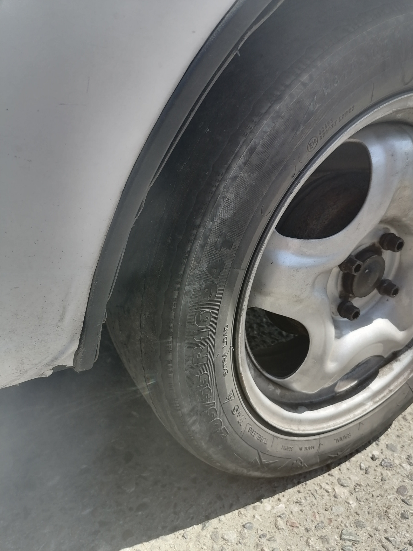

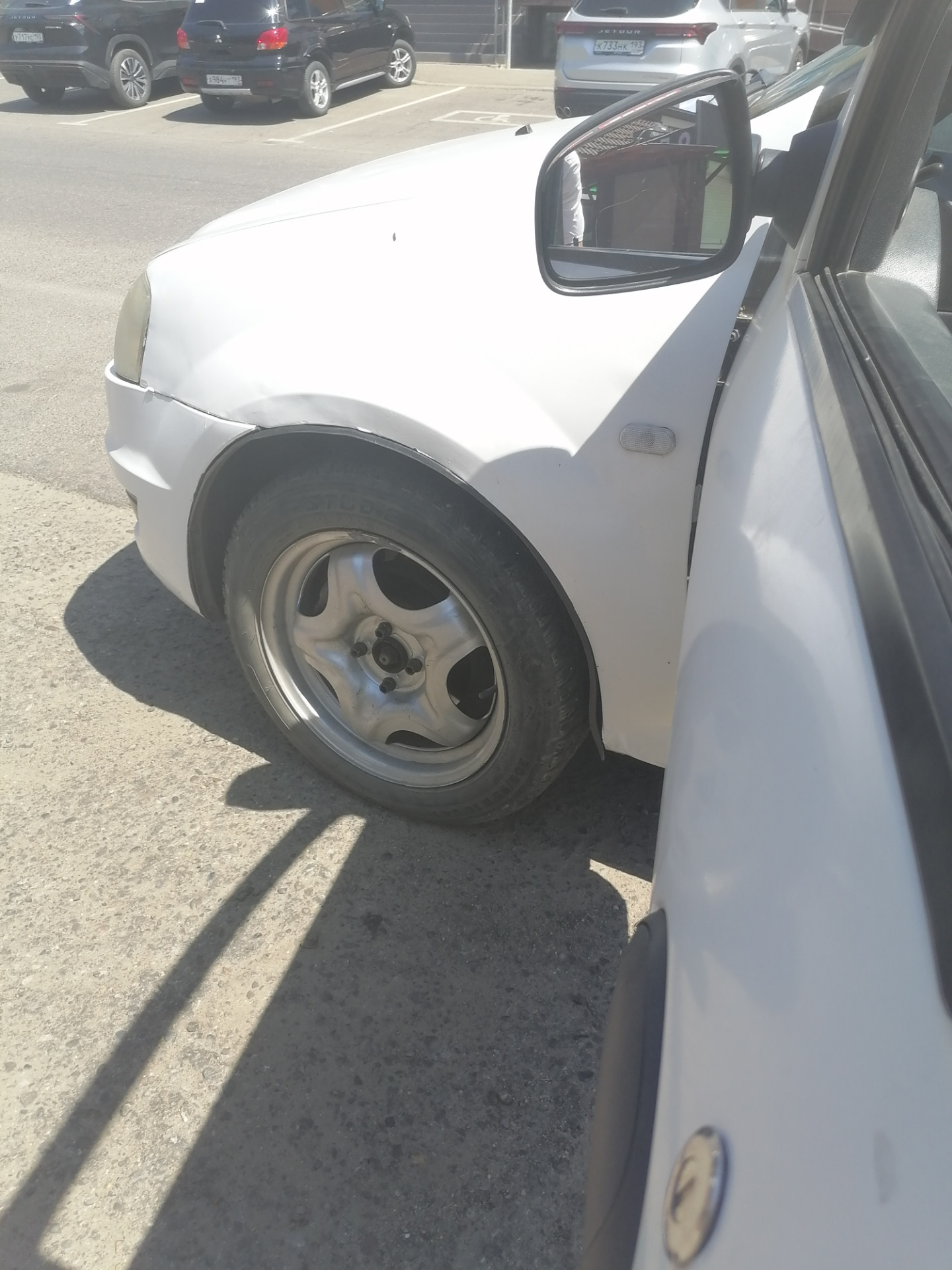

Руль при попадании на люки канализации уводит в сторону, резину поедает по обоим краям.
Может кто-то знает, в чем может быть проблема?
Грешу на рулевую рейку.
После замены рычагов, ездил на Сход-развал, мне его не сделали, сказали, что надо поменять тягу левую на рейке, и что привод правый возможно болтается.
Я заменил тягу.
Стало также, а может и хуже даже
Может кто-то знает мастеров, кто сможет найти точные причины неисправности в Краснодаре?

Если я правильно понимаю и "резину поедает по обоим краям", это поедает оба края на двух передних покрышках? То как вариант, это недокачанные покрышки.
Да, больше на левой)
вам же сказали менять левую тягу на рейке из вашего сообщения, а вы заменили рычаг это разные вещи, смените сервис, нормальный развальщик не будет делать сход развал, на ушатной подвеске и лысой косой резине или не даст гарантий и чисто под ваши хотелки,
Это ошибка в тексте, я заменил тягу, которую мне и сказали)

Было подобное, грешил на рейку, в итоге заехал на проверенный сервис приговорили рулевой наконечник. Фишка в том что у нас червячный механизм на рулевой рейке и когда качаешь колесо руками влево вправо, бьет обе стороны. Поменяли наконечник, сделали регулировку схождение (развал не регулируется на Логанах) и все стало путем. Заедьте в хороший сервис, желательно который специализируется на рено. У нас к примеру есть такой сервис в городе, чисто Логаны Меганы делают и есть свой склад запчастей.
Заезжаешь в любой сервис и просишь посмотреть подвеску. Там найдут причину. Затем покупаешь что скажут и меняешь. И только потом когда устранят причину делаешь сход развал. С убитой подвеской ехать на сход развал нет смысла .
Если в рулевом есть люфты, ни один мастер не будет ничего делать. Плюс/минус пара градусов не устранить. Сначала надо разобраться с люфтами/ и проч.
