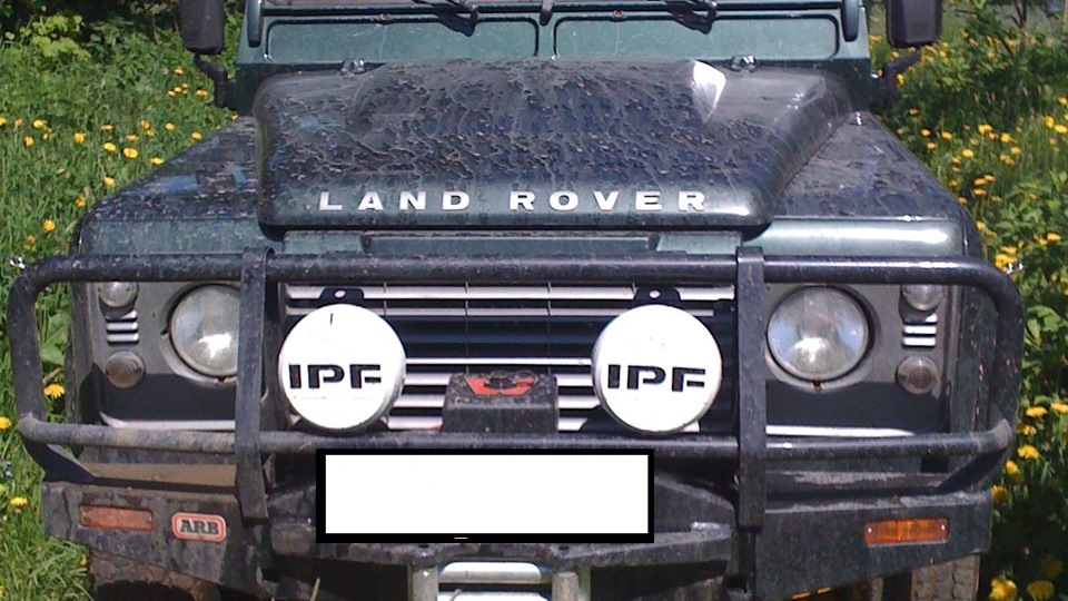

Всем доброго времени суток.
Проблема возникла на ровном месте. Словил мелкий камушек, и лобовуха окончательно треснула поперек (раньше уже был скол). Решил менять, стекло заказал вместе с уплотнителем. Искал больше месяца, не было в доступности. Недавно получил, а заменить не получилось: в трех специализированных сервисах отказались из-за того, что стекло плоское.
Поговорил со знакомыми в гаражах, собрались заменить своими силами. Только в мануалах нигде не нашел инструкцию, в инете также ничего внятного.
Кто в курсе, просьба подсказать, где найти подробное и адекватное описание процедуры (желательно, пошаговую инструкцию).
Заранее благодарю.
Заморочка с ветровым стеклом

Недавно меняли стекло на дефе. Ну да, не быстро. Не понимаю почему над стеклом кто-то трясется. Оно же маленькое и дешевое
Явно оригинальное не будет дешевым. А хороший аналог с подогревом уже не 5-7к стоит
У меня жена заднее стекло поменяла при помощи садовой лески, я только стекло держал. Герметик лучше использовать, если резинка не орига
Ничего кроме боковушек на лобовом (в салоне) снимать не нужно, 4-е шурупа.
Резинку новую, мажешь рамку и резинку мылом, вазелином, тем что "под рукой", шнур, и ставишь.
Любой дядя Вася который стекло в Москвич или Жигу ставил в помощь.
Дядя Вася в Москвич, классику или Волгу ставил гнутые стекла, а у нас плоское. Его ведь прижимать с усилием надо, нет гарантии, что не треснет. Оттого на сервисах и не берутся.
🤦♂️ чем их делали? Мягким буем?
Там где шнур тянешь, другой прижимает снаружи.
Просто как марлевые трусы.
Стекло прижимает? Плоское? А как быть с физикой, чуть пережал, и гуд бай америка…
не надо привязываться к плоским стеклам.
тут механика замены такая же как на всех стеклах на резиновом уплотнителе.
усилие надо прилагать чтоб оно просто не выпадало при монтаже.
и после монтажа пройти по периметру слегка осадив его — сильно давить не нужно
Спасибо за ссылку, теперь все понятно. Видео посмотрел, действительно можно не давить, там вообще один чел ставил, выравнивал типа шпателем.
Еще вопрос: на видео не использовался герметик. Нужен ли он, у меня через 10 лет текло при дожде как из ведра?
Не нужнн, но лучше жидкий/затекающий использовать.
на ютубе много видео.
некоторый пластик надо снять, в остальном процесс простой.
вместо мыла можно использовать силиконовую смазку)
Для дэфа или любой другой машины с плоским стеклом ничего внятного не нашел. Если можно, киньте ссылку
по запросу DEFENDER Windscreen Replacement
rutube.ru/video/4146cf9de3238d1dc88b21e09532812b
Какую иструкцию?🤦♂️
2 чела, 4 руки, веревка, мыло…
