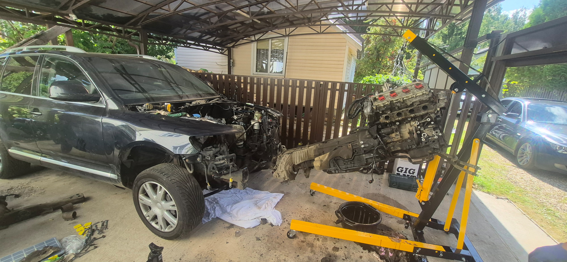

Прокатившись в дальнею поездку пошли пропуски, чет подумал сначала что свечи или катушки но надо было еще проехать 700км. По приезду на точку а, начал менять свечи и катушку, эффекта не дало, стал смотреть цилиндры и ксожалению настигла беда, прогорел клапан в 5 цилиндре, помимо этого еще и задиры. Но благо остальные 7 живые, так на нем еще проехал за раз 1600 км за 16ч . Обороты держал от 2000 до 2500. Вёл себя норм и не орал на пропуски. Ну а по приезду долго думал чего делать дальше, взвесив все за и против и поняв насколько надёжная машинка, решил капиталить, примерный подсчёт для капиталки около 700+ это (Инструмент + запчасти ) кому-то доверить капиталку не берусь. Решил все сам.
Че будем делать :
1- точить гильзовать
2 — более свежие гбц в идеале со сменой клапанов на новые ориги
3 — Кованная поршня сти с кованными шатунами на ориг вкладышах
4 — замена всех патрубков и трубок
5- новые тнвд, форсы, свечи, катушки .
6 — Обслуживание всего навесного
7- Обслуживание редакторов, коробки и раздатки .
Гусь уже прикуплен пока мотор на извлечение через верх без разбора морды и подрамника.
Если кто с талкивался с таким буду благодарен за советы .
Так же пока ищу в мск хорошую контору которая загильзует блок под мои поршни .

без подьемника акпп замучаетесь откручивать
А он вылезет через верх? Не уверен. Проще морду скинуть и вперед, если подъемника нет
Да лезет спокойно, у меня кран с минимальным вылетом на 2.4 поднимает
Не в этом вопрос. Его от коробки получится открутить по месту? Даже ксли получится то надо его потом вперед чуть и вверх, а места там немного. 3.2 из тура вылетает на раз два. А вот из кухи v8, дизель правда, так не вытащить. Есть подозрение что не выйдет он, да и в чатиках что попадалось, barы достают или вниз или вперед
Когда буду вытаскивать спишу видос, сняв карлосоны,
Там расстояние около 25см, этого хватит что бы стащить с коробки.
Без каско вентиляторов места там полно
Да от коробки не сложно . При снятом впуске все в доступе
там не впуск мешает
