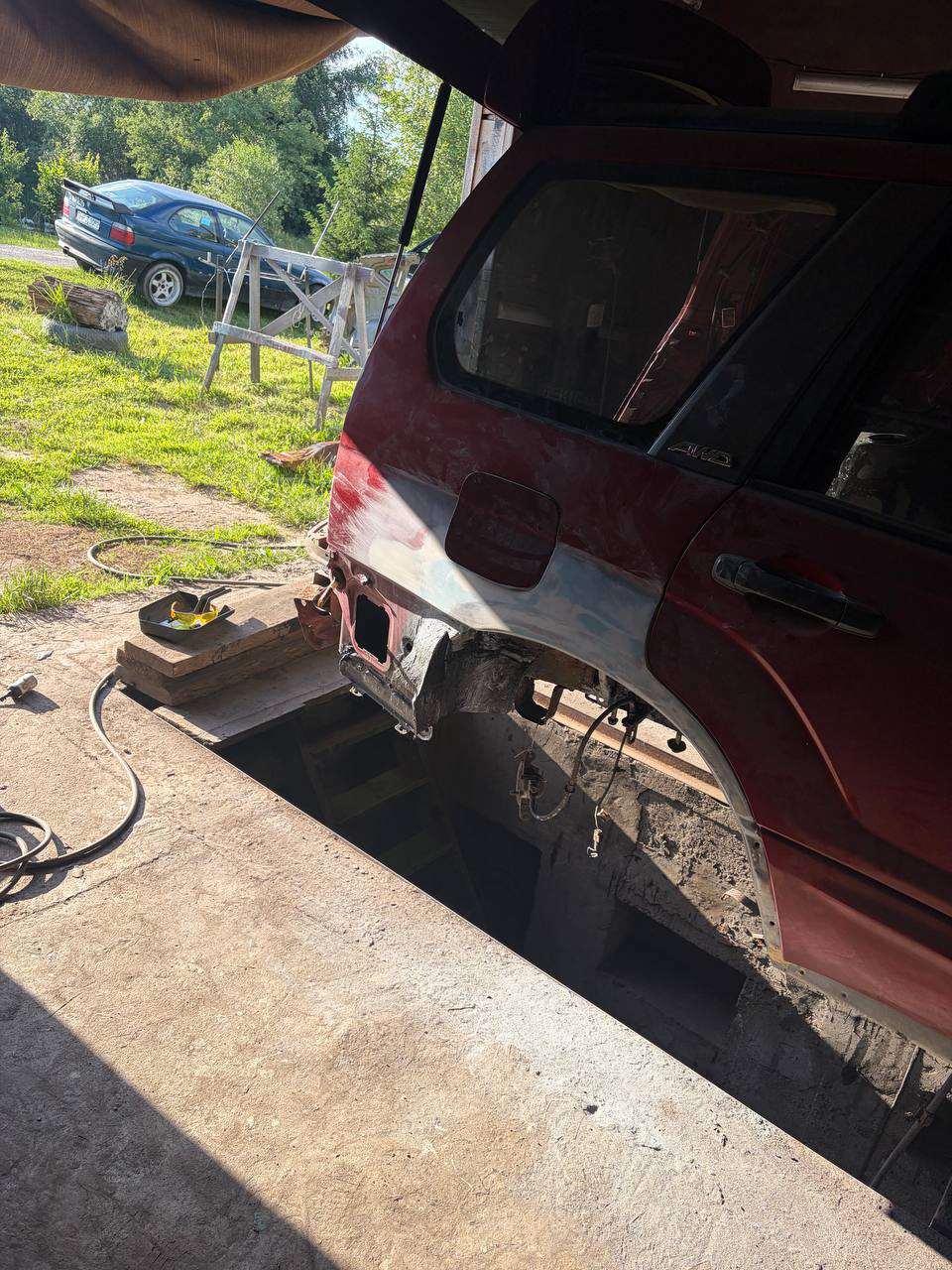

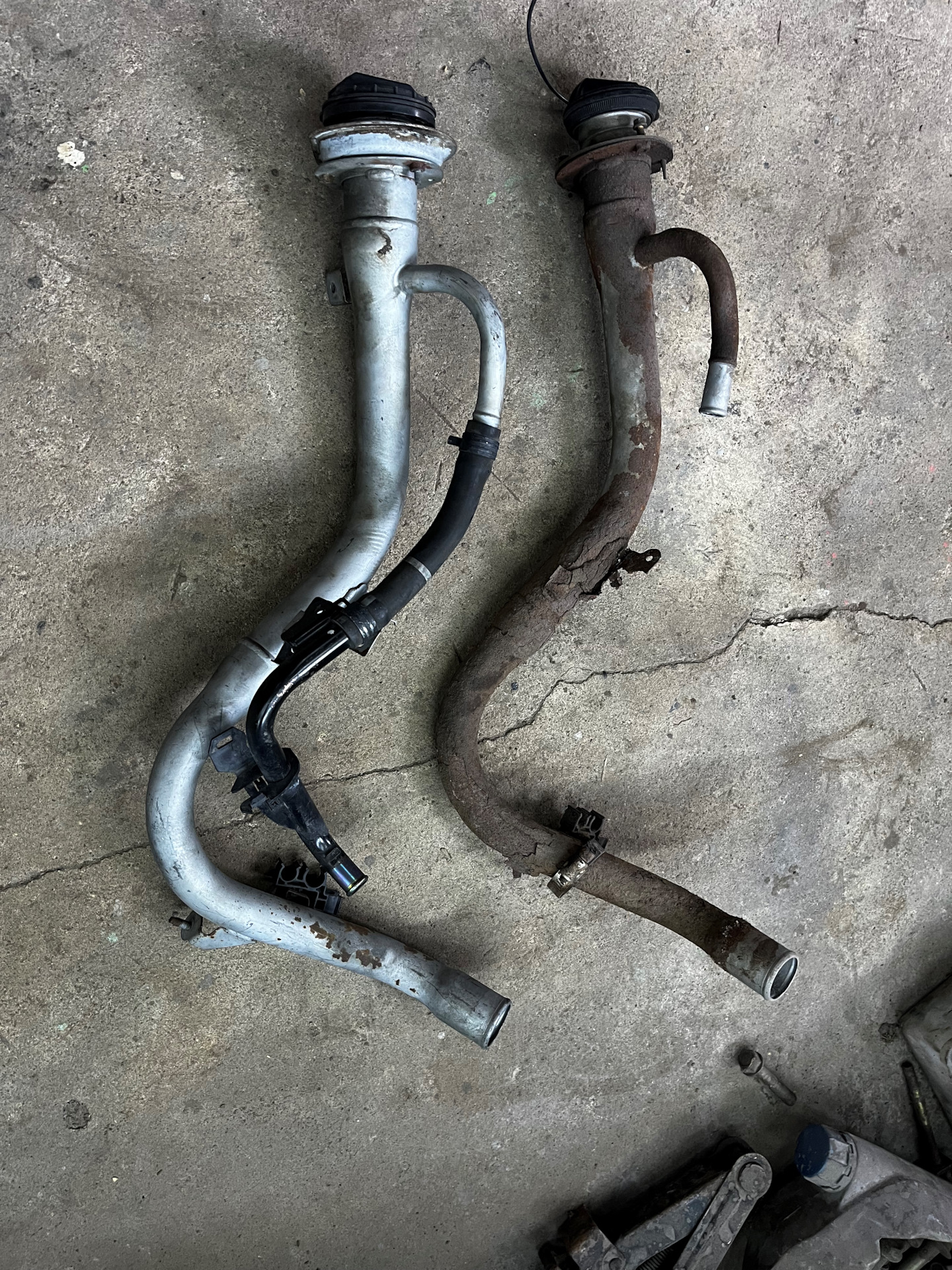

Финал по переварке и обработке.

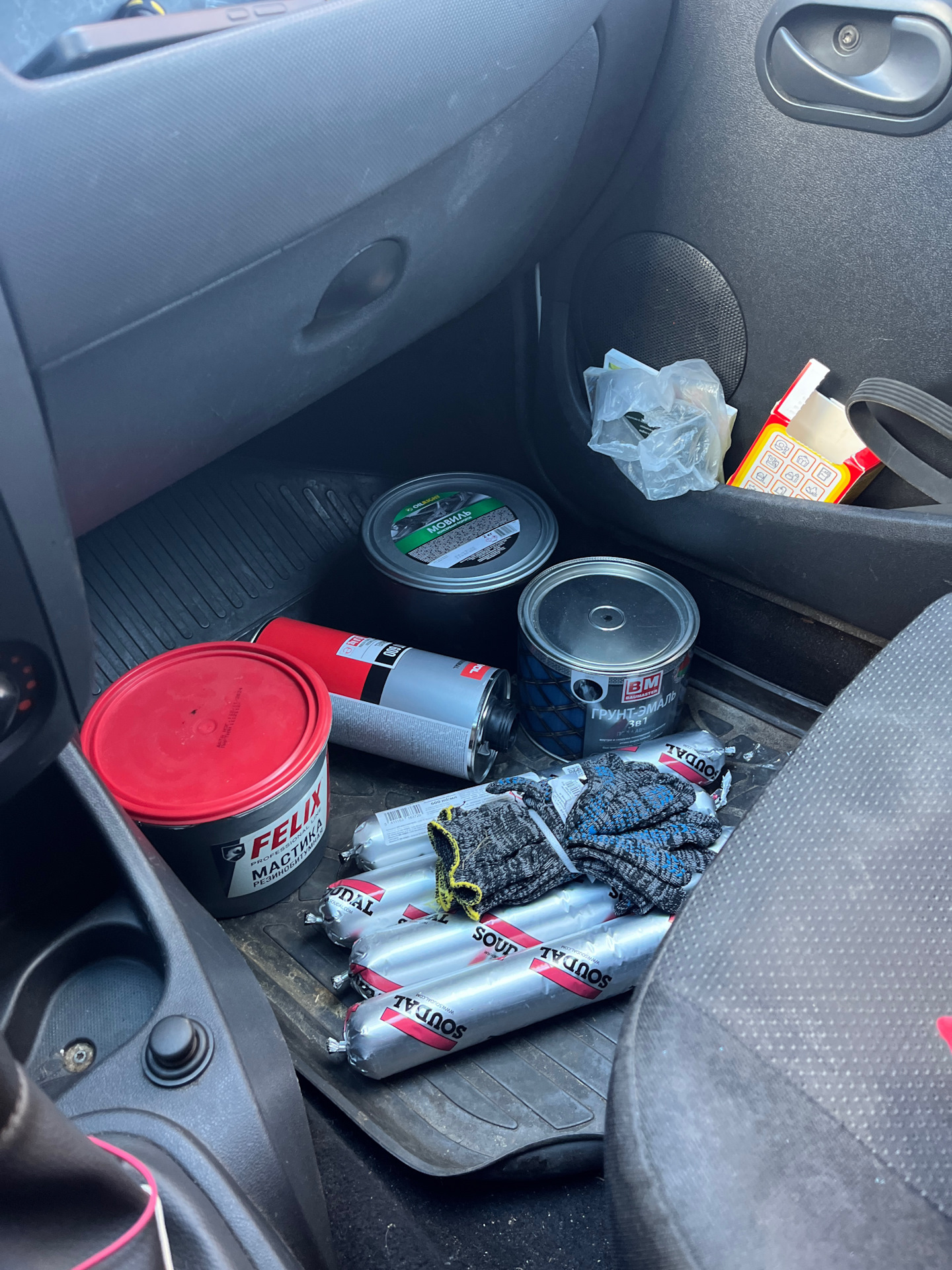

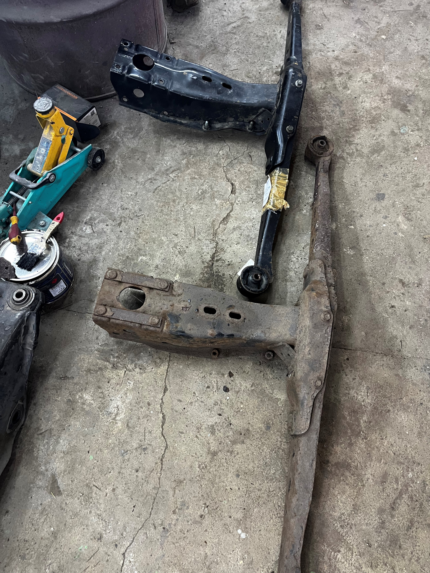

Ремкомплект от Polcar встал как влитой без подгонок, допилов и кувалд.

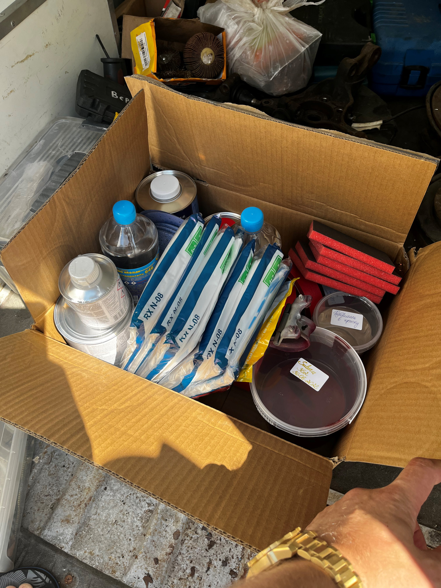

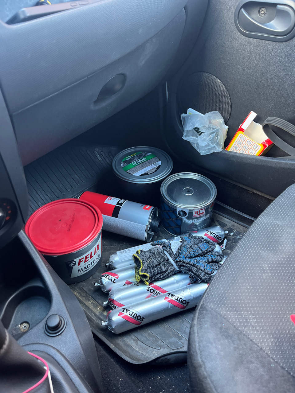

Прошлись гравитексом. Обработал мовиль+пушсало+отработка.

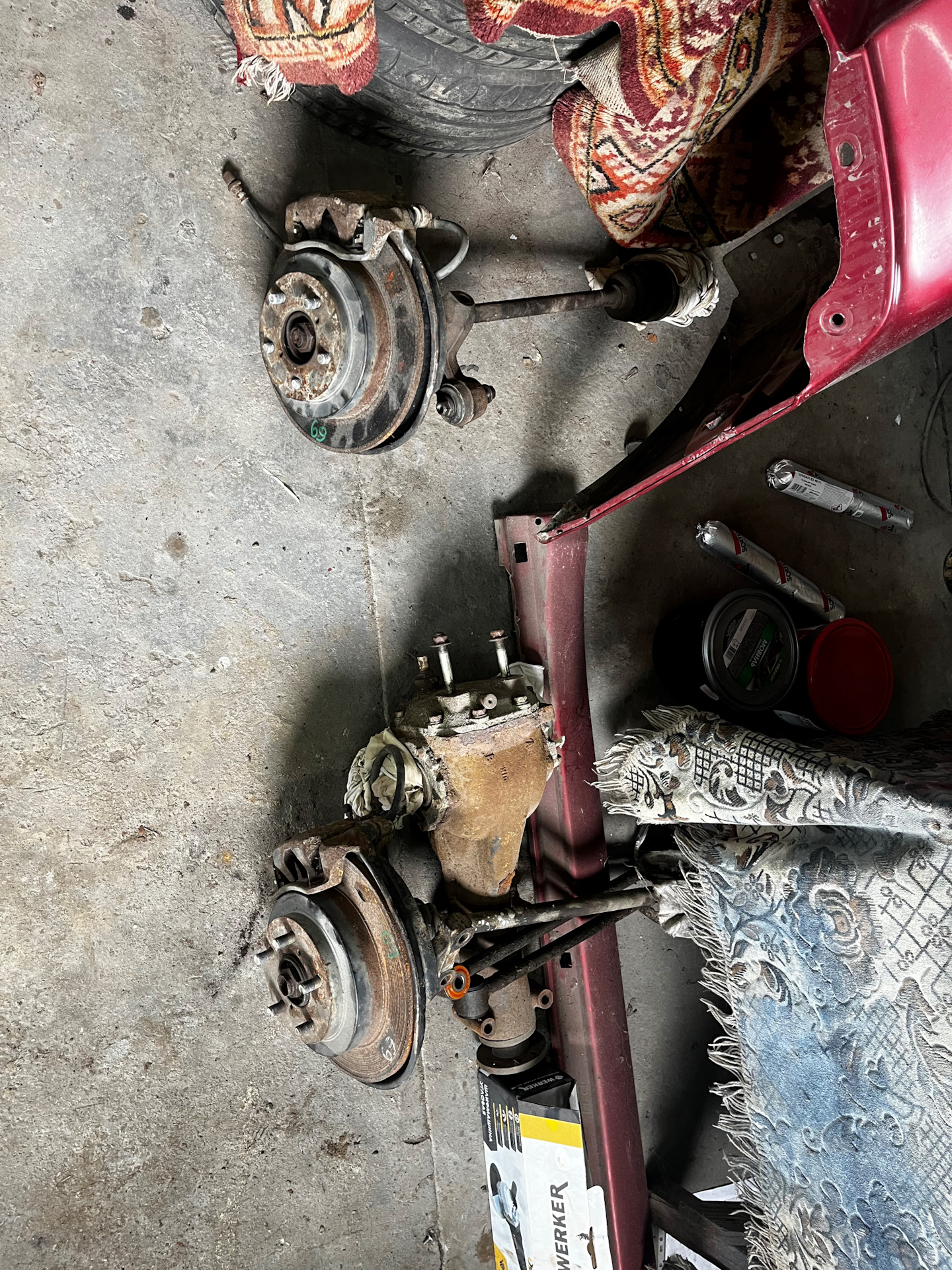

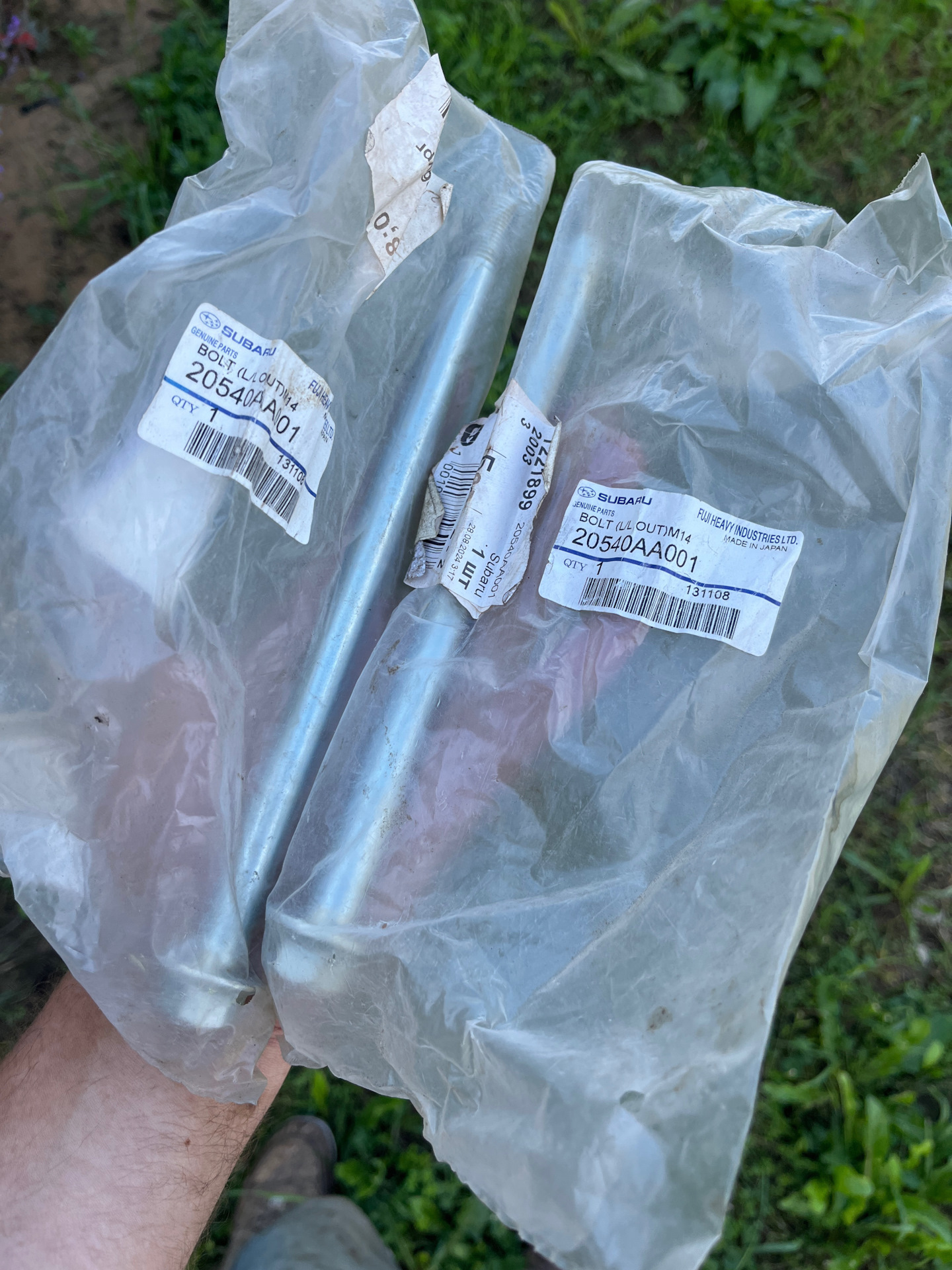

Под замену попали подрамники, горловина и все сайлентблоки с болтами и гайками.
Так же установил еще давно купленные задние кулаки с тормозами — куплены новые колодки ручника со всей внутрянкой, тормозные диски и колодки.

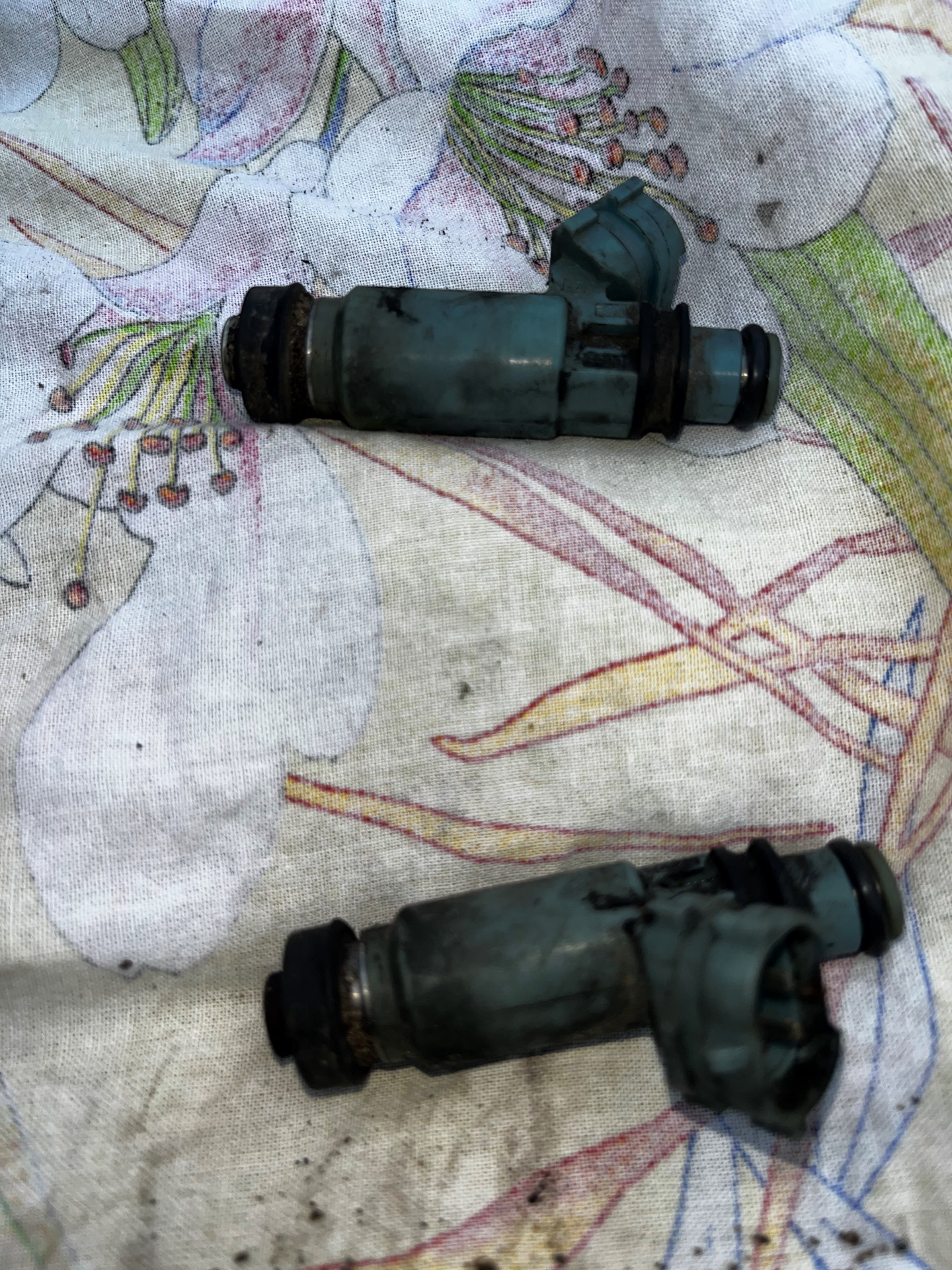

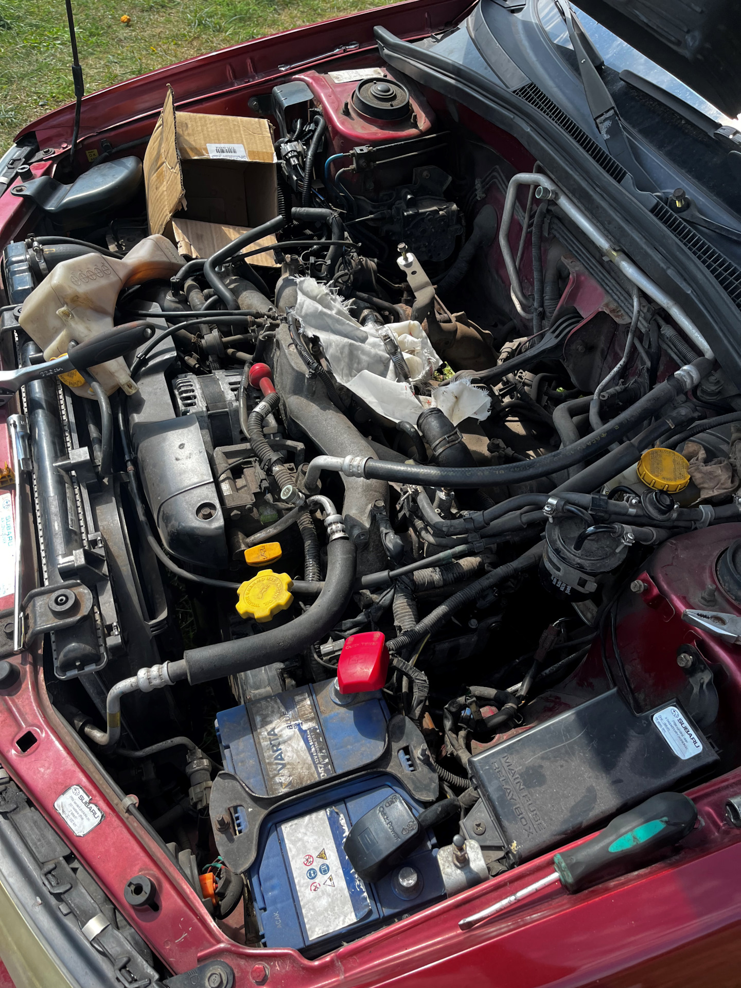

Но больше волновала ошибка Р0303 пропуски в цилиндре.
Что делал:
1. Замена катушек местами-не помогло
2. Замена свечей-не помогло
3. Проверка проводки- не помогло

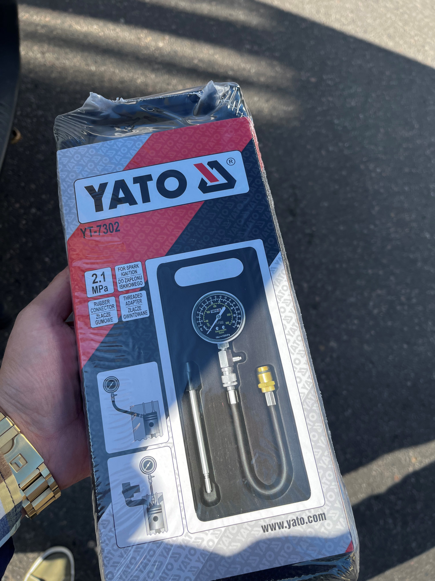

4. Замерил компрессию-не помогло( в норме)
5. Эндоскопия-не выявила проблему
6. Проверка импульсов на катушки и топливные форсунки- в норме

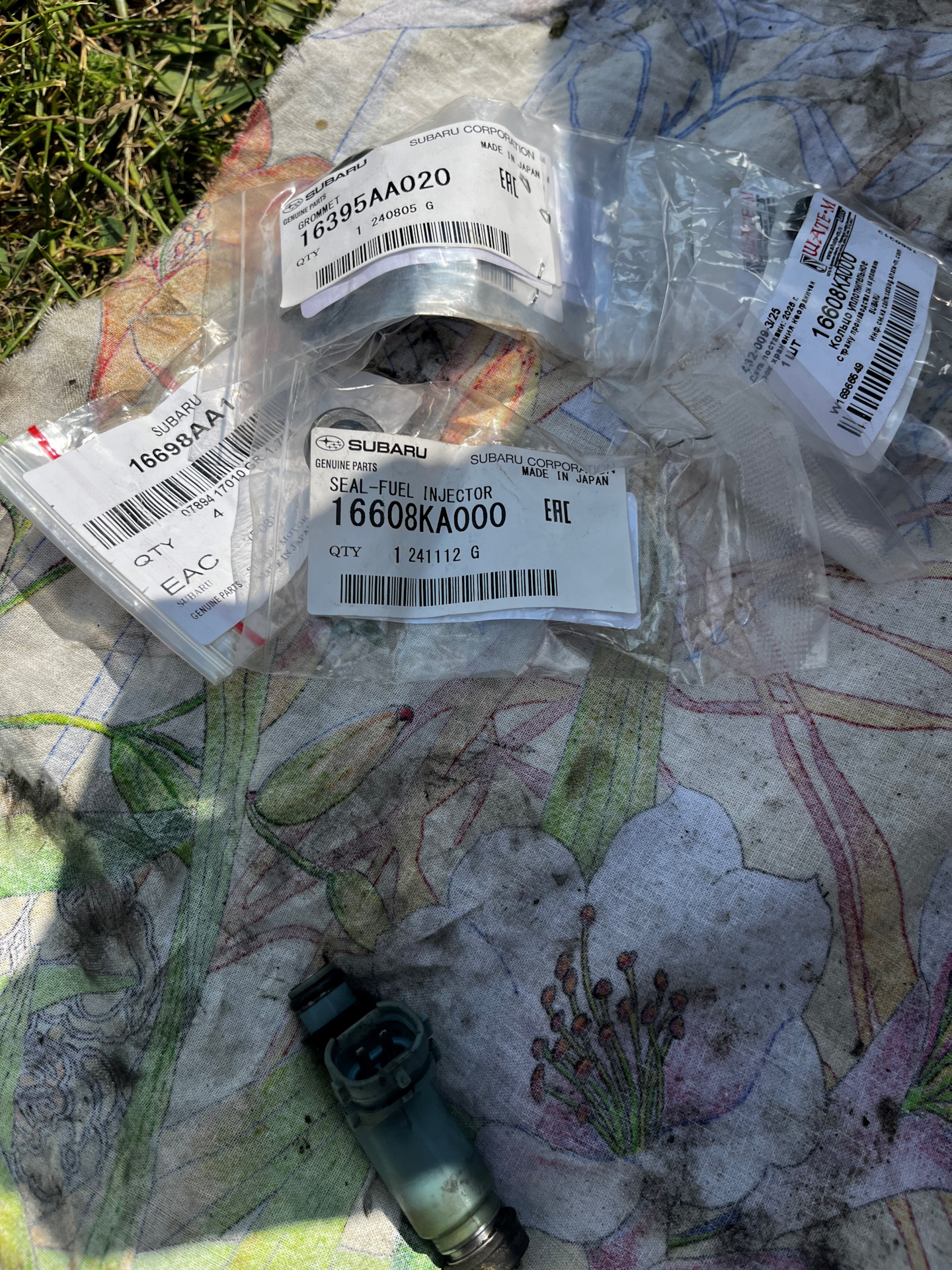

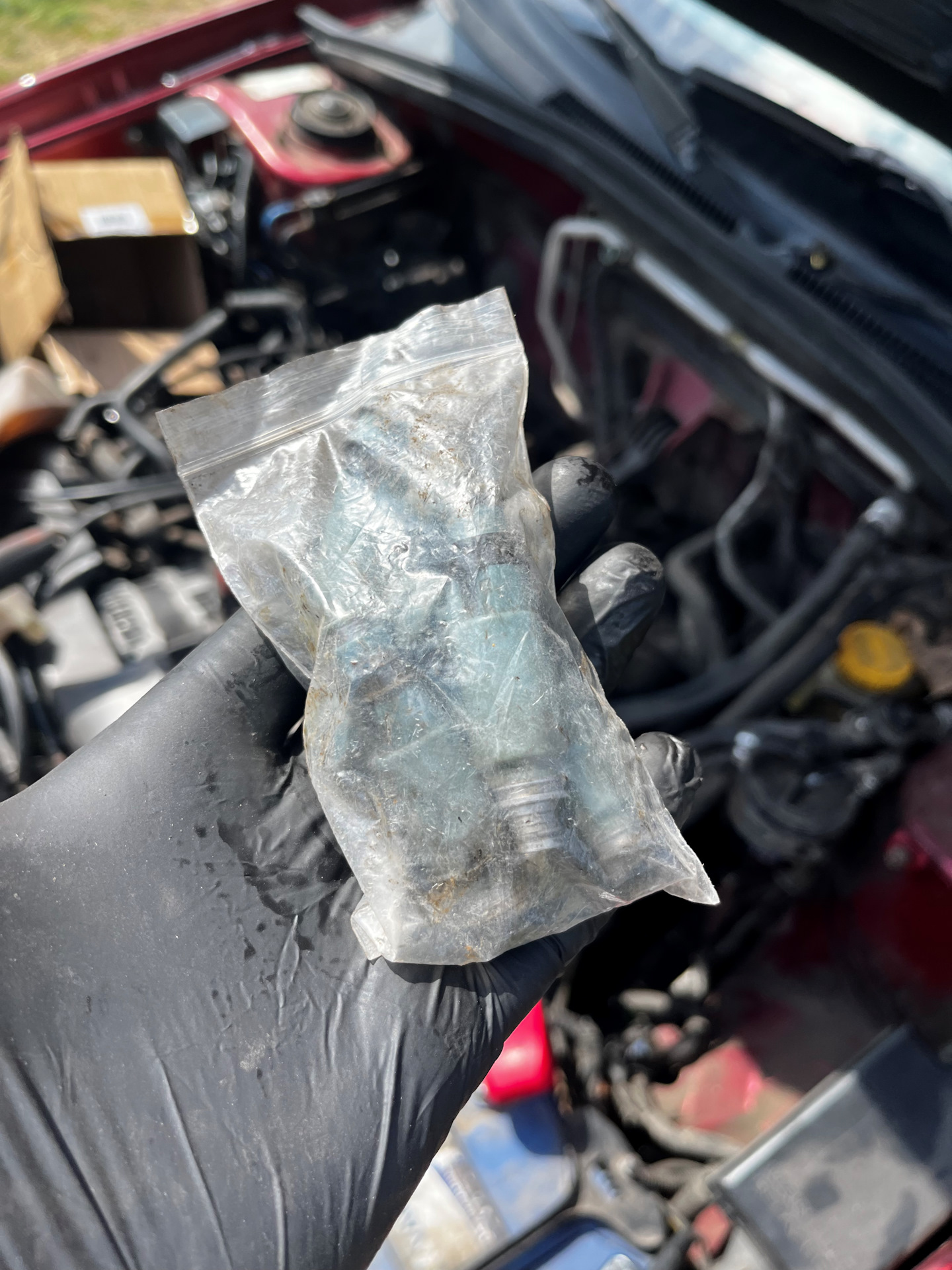

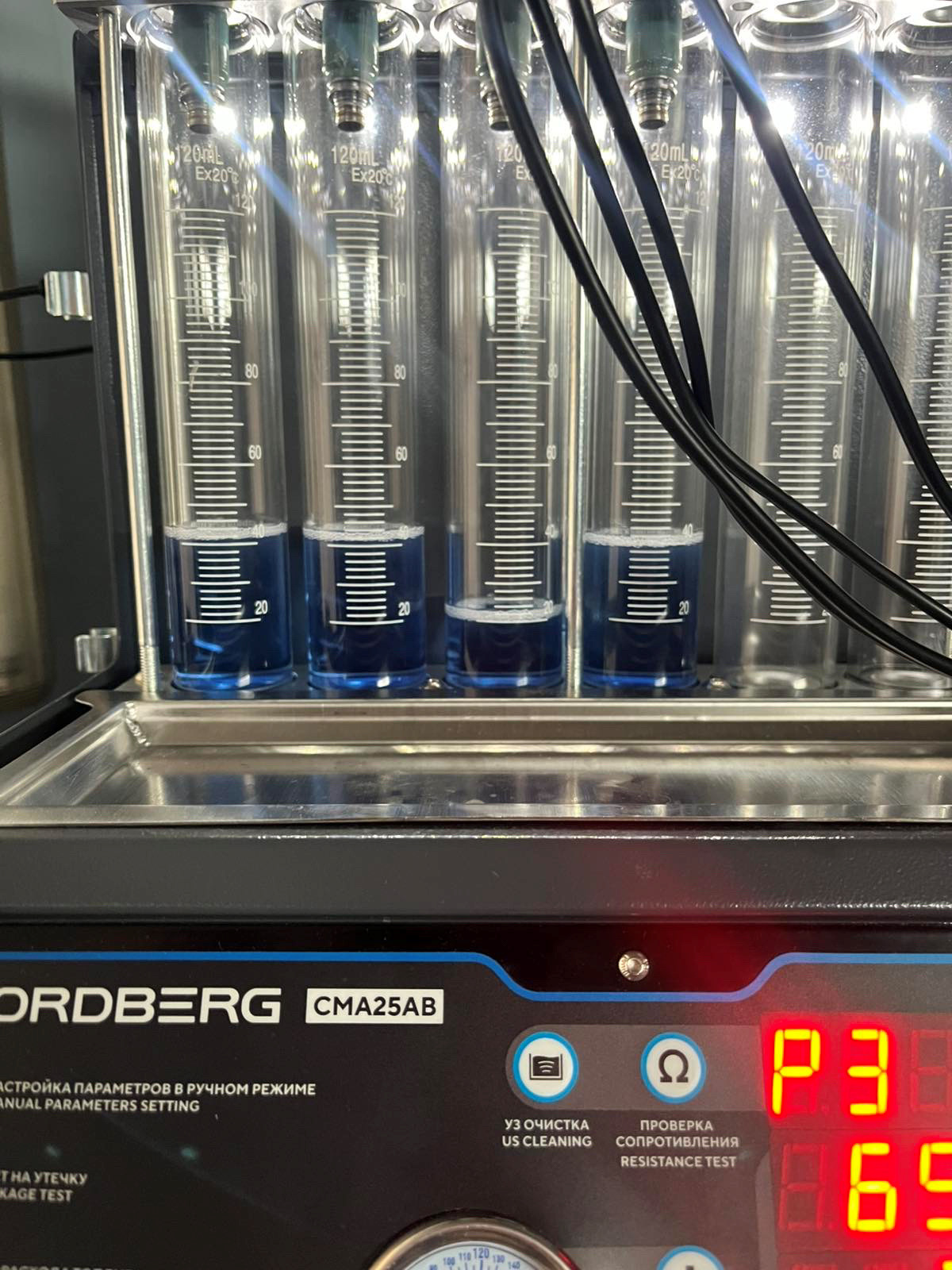

Снял форсунки отвез на стенд.
Результат одна не доливает и высокое сопротивление на форсунке.
Нашел чудом у себя в городе у кого завалялись с распила.
Прогнал новые на стенде и помчал ставить.
Машина на чистых форсунках полетела … с момента покупки так не ехала.

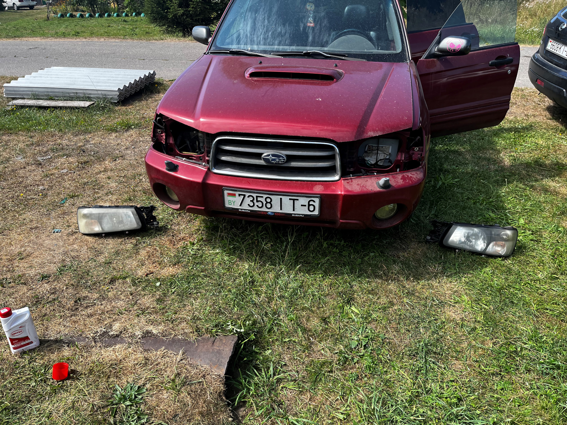

Так под руку попали еще и фары, полирнули и под лак.
