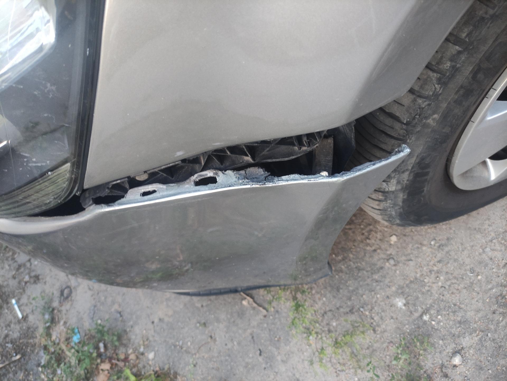

Вытащить круглогубцами аккуратно и отдать нормальному бамперисту. Я нашел человека вообще на авто то у него в отзывах было что он спаивает такое и оно ходит без проблем.
Я сначала не то посмотрел. Тогда либо бампер на разборке искать битый и паять, либо новый. Я с озона в цвет за 6500 покупал на Рио, из Самары приехал. Нормальный бампер. Да, краска ни как на оригинале, но пластик хороший

Это самая нагруженная часть бампера по крепеже- замучаетесь паять, всё равно отлетит.
Отдавал бамперисту нормально пропаять, оторваная часть осталась?
www.drive2.ru/l/737013090532471746/
Она внутри под крылом осталась, но там крах, уже паяли пару раз…
С виду он уже паяный, я тоже паял, армировал, но под нагрузкой может оторваться
Ага, паяли уже пару раз…

Это само крепление, мне надо которая часть бампера
sk8er48lip
А в каком направлении искать? Я чет не могу найти…
Вам крепление на самом бампере, похоже, нужно. А я имел ввиду как олл2667 внизу прислал ссылку.
Это крепление что по ссылке у меня целое
