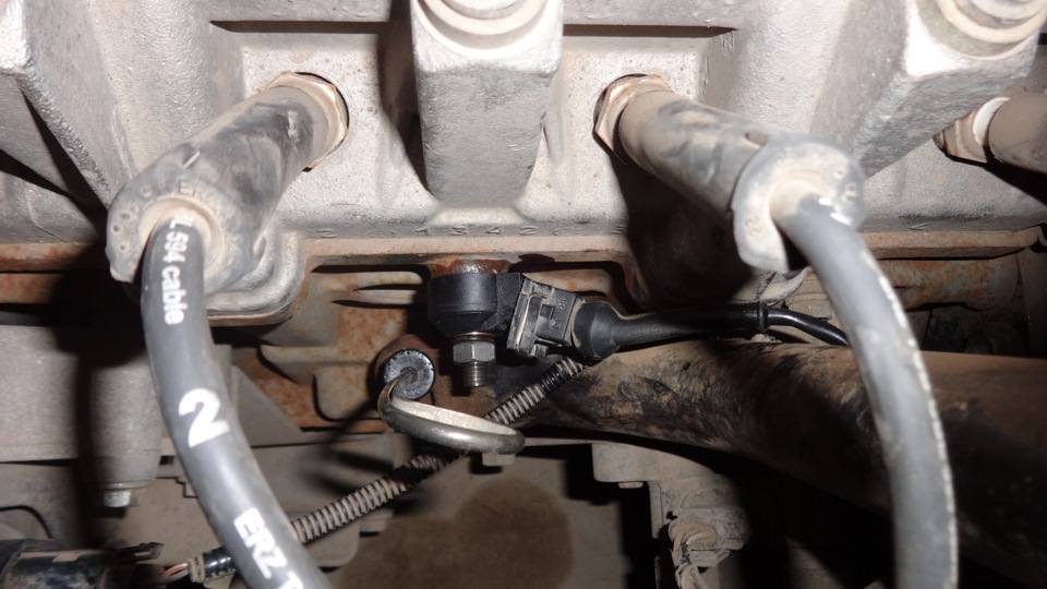

Показал как-то бортовой комп ошибку P 0327. Полез в табличку кодов и начал смотреть что за ошибка. Оказалось, что датчик детонации дает низкий уровень сигнала. Начал гуглить. Выяснил, что это родной датчик походу сдох или сдыхает. Клеммы глянул- в порядке.
Заказал в автодоке датчик с Германии. Якобы нацики не должны плохую продукцию делать. В местных магазинах очканул покупать бош, а тем более русский. Кто-то в инете аж 17 русских датчиков сменил, пока не нашел рабочий)) Код Бошевского датчика для 406 двигателя от газели 0261231046. Что самое смешное, он подойдет и для моего 11116 двигателя. Почувствуй себя немного Газёлом)))
Изготовил шпильку. На фотках будут ее размеры, с единственным уточнением, что та часть, что вкручивается в блок должна иметь резьбу 10 мм, а не 12 мм. Не более и не менее. Та часть, что без резьбы лучше, если будет 8,5 мм в диаметре, а не как у меня 8 мм.
Почему шпильку, а не родной болт- читайте гугл. Спорить не с кем не собираюсь.
Гровер имеет индекс «шайба 8Л». Типа легкий)))
Пока не ездил, не проверял, еще надо контроллер ЭСУД переобучить через БК. Если какие проблемы будут- напишу тут.
Между датчиком и блоком место смазал маслом для лучшей акустики. Динамометрическим ключом не затягивал. Запомнил усилие, каким крепился родной датчик и воспроизвел его на новом. Примерно половина усилия при притягивании до отказа ключом на 13.

«тоже вылезла эта ошибка. чек не горел. купил в одном магазине калужский 160 руб.,
ошибка не ушла, чек загорелся. ставлю обратно старый, датчик обратно в лавку. поездил,
бошевский не попался. купил в другом магазине опять же калужский 140 руб., переделал болт,
у датчика отверстие 8.5 мм, тело у болта сделал 8.45 и головку повыше 25 мм, чтобы легче отворачивать.
ошибка ушла. так что и калужские попадаются нормальные. :-))

Я так тоже сигнал с ДД поднимал на 21124.Было 0.3-0.4 после замены болта на шпильку с граверной
шайбой сигнал составил 0.6-0.85 в.Поначалу тоже относился к этому скептически пока сам не проверил.Сейчас
так и поступаю в таких случаях.

Чего тут думать-то, выкрутить штатный болт и все станет ясно .А то что на фото, это НЕ подойдет !
Что главное в выборе шпильки :
1.После того как выкрутили штатный болт, замерить глубину, на которую он был вкручен в блок .
2.Шпильку подбирать так, чтобы по максимому вкручивалась в блок своей резьбовой частью.
3.Датчик, должен сидеть на теле шпильки, на которой нет резъбы, это главное!
лучше пусть безрезьбовая часть выйдет за пределы корпуса датчика, здесь можно шайбой скомпенсировать вылет .
4.Закручивая шпильку в блок, желательно резьбовую часть посадить на специальный герметик для посадки резьбовых
соединений, типа Локтайт для неразборных соединений (красный, можно и синий применять )

В общем, так. Отчет по очередному дню разборок с датчиком.
Поехал в магазин запчастей ГАЗ, взял бошевский датчик на 406 мотор. Поставил на место глючного.
Под головку болта подложил обычную шайбу и гровер, болт взял чуток подлиннее.

Привет, а можно шпильку с нержавеющей стали сделать?
Нржавейка не применяется в силовом крепеже, нержа с чугуном и сталью — гальванопара
Что будет, если поставить шпильку из нержавейки?
Сварится с чугунным блоком и стальной гайкой. Может вытянуться по резьбе или по телу. Нержавейку не применяют в силовом крепеже. Почему так хочется нержавейку применить?

Эх какой блок ржавый, раньше добротно красили
потеря краски не влияет на скорость. Если б масло гнало, то под слоем масляной пленки и не разглядели б ржи. Говорили, а аа а масло гонит- гавно.
