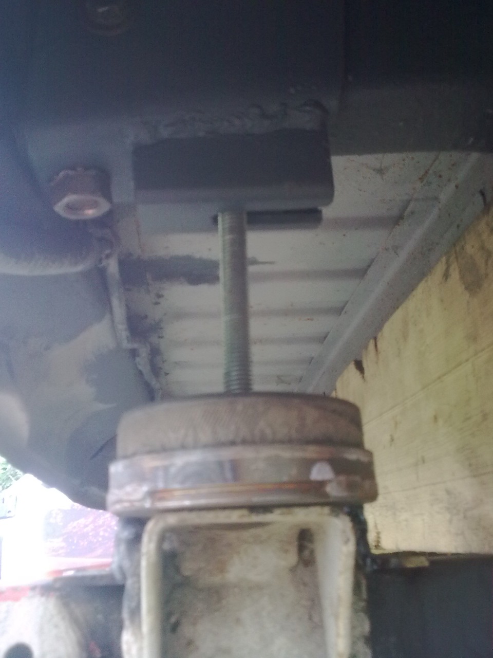

Только что пришёл от "буса"… Результат сегодняшнего дня — разметил местоположение и прихватил сваркой к раме две пары задних опор, площадки-усиления на лонжероны кузова в районе задних арок, завтра ещё "дублировки" на места разрезов приварю. Да надо будет ещё капитально приварить всё, зачистить и покрасить места сварки.
Крепёжный болт с "закладной" шайбой, которая приваривается к головке болта
Он, в свою очередь вставляется в прорезь крепежа на кузове, на болт насаживаются подушки в "стаканах"…
…совмещаются отверстия опор, кузов опускается, затягиваются гайки и всё. Как-то так…
Необходимо ещё приварить "дублировки" на разрезы площадок…
