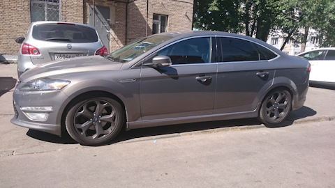

Поставил вперёд такие (дизель, st) от febi. Не замерял, но на 3 см, а может и на все 5 выше стал.
Задние s-max. Может кто-то скажет, что смотрится так себе, но этим летом ездил на Алтай, всего порядка 200 км пришлось ехать по щебёнке и грунтовке… Ни разу не пожалел. 90-120 легко.
У меня спереди стоят от галки(феби) зад от Макса, мне нравится
