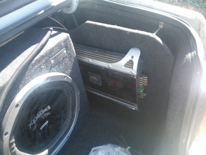

Наконец то довёл до ума багажник. Теперь всё по фэншую, всё в карпете, усилки не валяются. В общем рассказывать то нечего, всё банально.
Что было сделано:

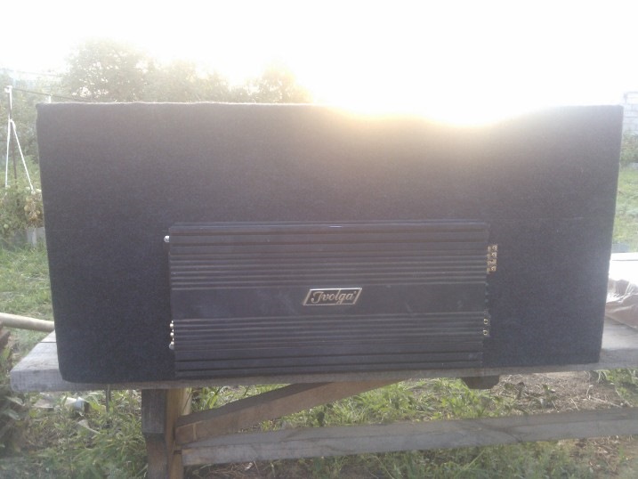

Короб закатал карпетом, ну а порт соответственно покрасил в черный мат
Потом поставил динамик, клемник, табличку Sony Xplod, и закрепил к коробу 2 усилителя (на саб и динамики фронт и тыл)

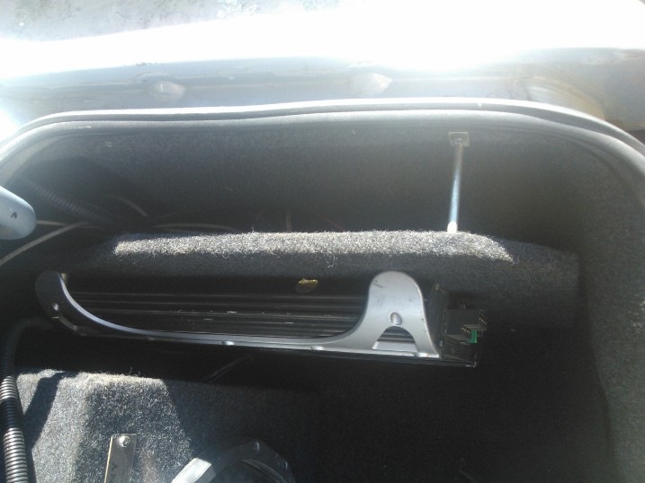

Потом сделал панель для 3 усилителя (на ВЧ дины), под крепление взял место под ремень безопасности и шпильку, которая торчит воз горловины бака (шпильку удлинял)
После виброизоляции всё это установил на законное место (панель естественно в карпете)
Затем все провода в гофру. А гофру крепил креплениями для метало-пластиковых труб диаметром 16
Усилитель на ВЧ не подключен в связи с отсутствием кабеля RCA, а точнее разветвителя. Который стоял до этого слишком короткий. Будем паять себе длинный.
Заодно заменил разъем на ДПДЗ. Обороты плавали, приборка выдавала ошибку высокие показания ДПДЗ (вроде так), если я правильно понимаю- это значит, что замыкает датчик. На разъеме была отломлена защелка. Ну купил новый разъем и припаял взамен старого.

Усилок не встряхнёт от вибрации?
Нет, всё ОК. Наблюдал за ним, не колбасит его
На вы 4 канальник?
Если ты про вч, то да, 4-канальник. Ну тут уж какой был- такой и поставил. 2 канала пустовать будут))
Ба-а! Теперь на автозвук не стыдно поехать будет! ;)
