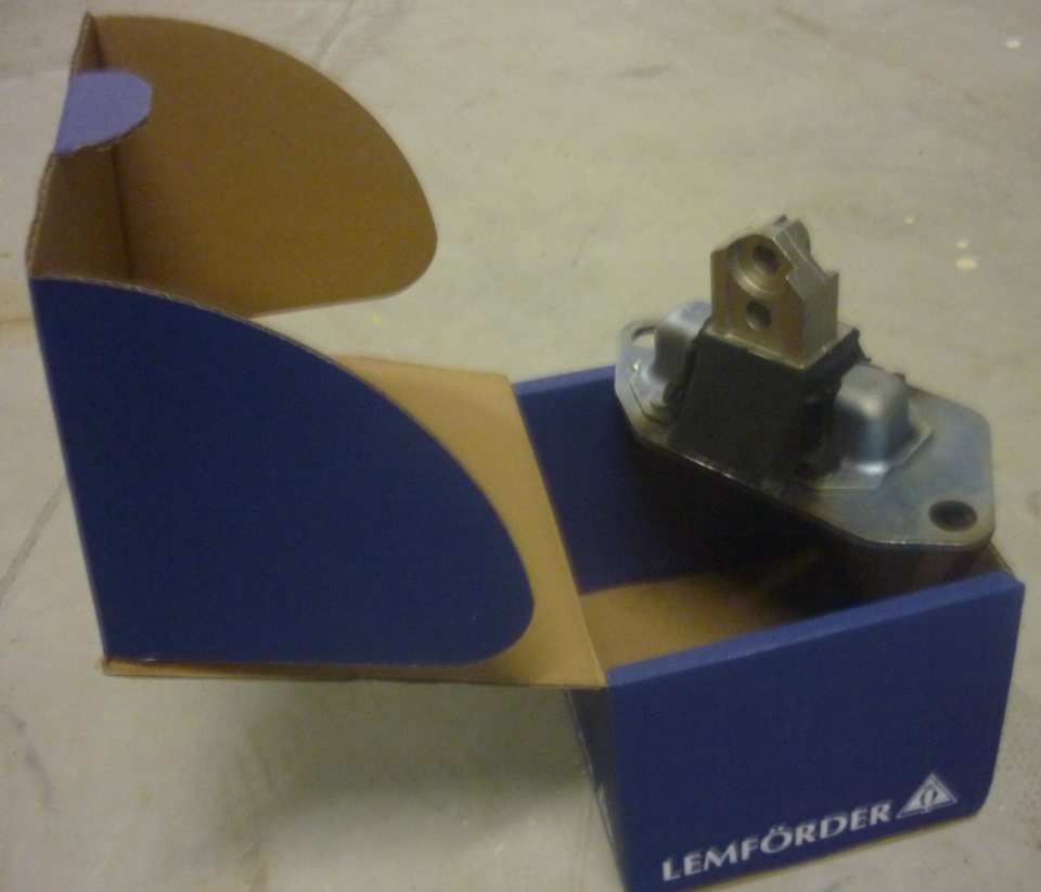

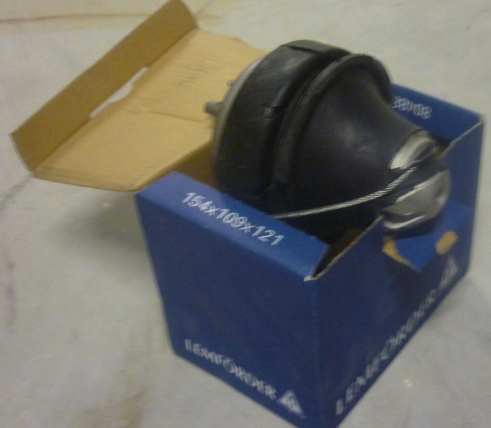

На днях заменил подушки двигателя, все кроме верхней и задней, в кол-е 3 штук.

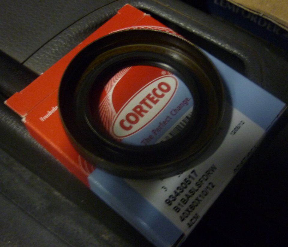

А так же в общую кучу поменял сальник левого привода
и тормозные шланги,
которые не обошлись без доп.затрат. Когда начали прокачивать тормоза, прикипел колпачок к левому штуцеру, который в последующем сорвали, вместе со штуцером(((…
Теперь думаю что делать, либо токарям отдавать, либо менять суппорт целиком…
Цена вопроса:
Запчасти:
1. Corteco 01034065B Уплотняющее кольцо, дифференциал 1 156,46
2. Ate 83.6113-0321.3 Шланг тормозной 2 669.48
3. Lemforder 29701 01 Опора двигателя правая 1 1 905,91
4. Lemforder 29696 01 Подвеска, двигатель 1 1 996,61
5. Lemforder 29698 01 Подвеска, двигатель 1 2 267,15
Сервис:
Замена сальника — 1300
Подушки 3 шт — 2200
Тормозные шланги+прокачка тормозов — 1900
Жидкость очищающая — 100р.
Итого: 12 830,35

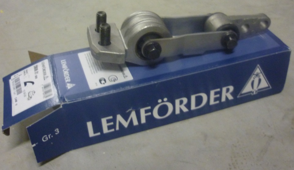

SLUSAJ A TRUDNO POMENJATJ ETOT DEMPFER, RISUNOK N2
абсолютно ничего сложного. Я тягу полностью снимал и наземле менял демпфер., потом все обратно.Вот недавно узнал что можно было отдельно поменять сайлент в демпфере не покупая его целиком.

на втором рисунке демпфер вибраций, а не подушка. Вверху двигателя тоже демпфер вибраций.
