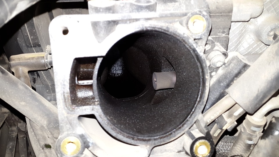

Вот и я, как и многие владельцы, следящие за своим авто, решил почистить дроссель. Причина — стал замечать, что при трогании машина как бы подтупливает и на верхах как то не так себя ведет) На предыдущем авто (2114) тоже делал.
Оказалось, что и здесь ничего сложного, делал по инструкции из Руководства…
Вот краткое описание процесса:
С самого начала скинул минус с аккумулятора (некоторые этого не делают).
1. Снимаем колодку с дросселя;
2. Снимаем колодку с датчика который с каплей, откручиваем и вынимаем датчик. Я замочил его в спирт, окунув на 70-80% в воду (верхнюю часть, где отверстия под винты мочить не нужно).
3. Снял гофру с дросселя и отодвинул крышку воздушного фильтра в сторону отсоединив то, что мешало.;
4. Снял два шланга охлаждающей жидкости (подводящий и отводящий спереди и снизу дросселя). С того, что спереди ничего не бежало, с нижнего немного потекло, заткнул удлинителем от маленькой трещотки из набора.
5. Открутил 4 болта, которые держат дроссель и снял его.
6. Охренел от его засранности и начал чистить. Чистил Спреем-жидкостью Карб — самая распространенная и достаточно эффективная химия. Тем более что ничего другого у нас не найдешь)) Брызгал и вытирал тряпками, кучу котрых подготовил заранее.
7. Протерев все на сухо положил узел на солнышко, чтоб просохло все.
8. Пока сохло полоскал датчик, каплю аккуратно протер спичкой с неплотно намотанной ватой. С этим датчиком нужно очень аккуратно и нежно, так как неловкое движение и … подумать страшно)))
9. Подсушил дроссель и датчик насосом переносным подсоединив к акуму, затем все полежало на ярком солнце минут 10-15 и была начата сборка, почти в обратном порядке.
Вся процедура в общем заняла 30-40 минут.
После подключения аккума стандартная процедура поворота руля влево-вправо, чтоб все потухло, обучение стеклоподъемников и др.
Дроссель обучать не пришлось. У некоторых видел, что начинают плавать обороты или не падают при прогреве до рабочей t.
В результате проехавшись почувствовал, что педаль газа как будто стала отзывчевее, думаю, что процедура пройдена не зря.
Фото до и после прилагаю.
