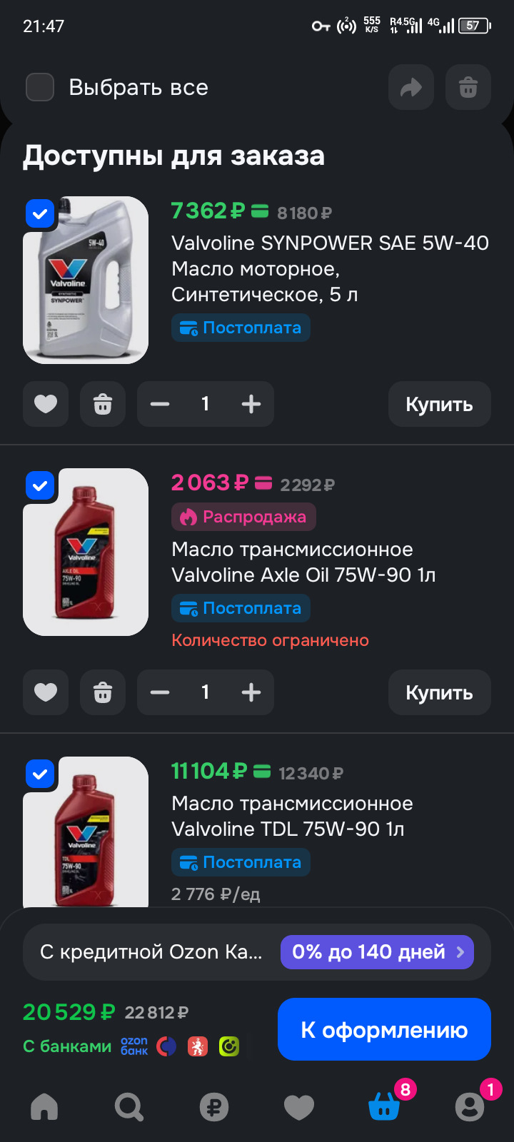

Тоже остановился на выборе этого в масла в мотор, только 5w40, ну и в коробку с редуктором тоже сразу подобрал чтоб везде освежить
в мосты я TDL заливал, полёт нормальный
Ну мне в задний редуктор Axle рекомендовано именно для редукторов, а в МКПП именно TDL пишет)
